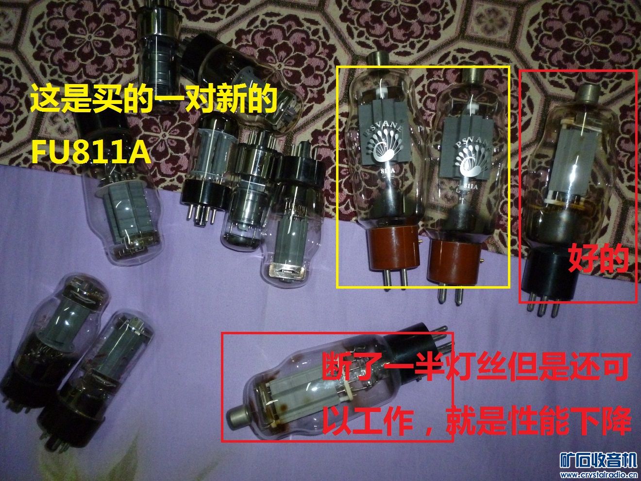

FU-811的单端怎么能出好声音。。。
 楼主| 发表于 2020-7-15 21:38:16 | 显示全部楼层
今天下午换了一级电容。。。。。。
 楼主| 发表于 2020-7-15 21:46:06 | 显示全部楼层

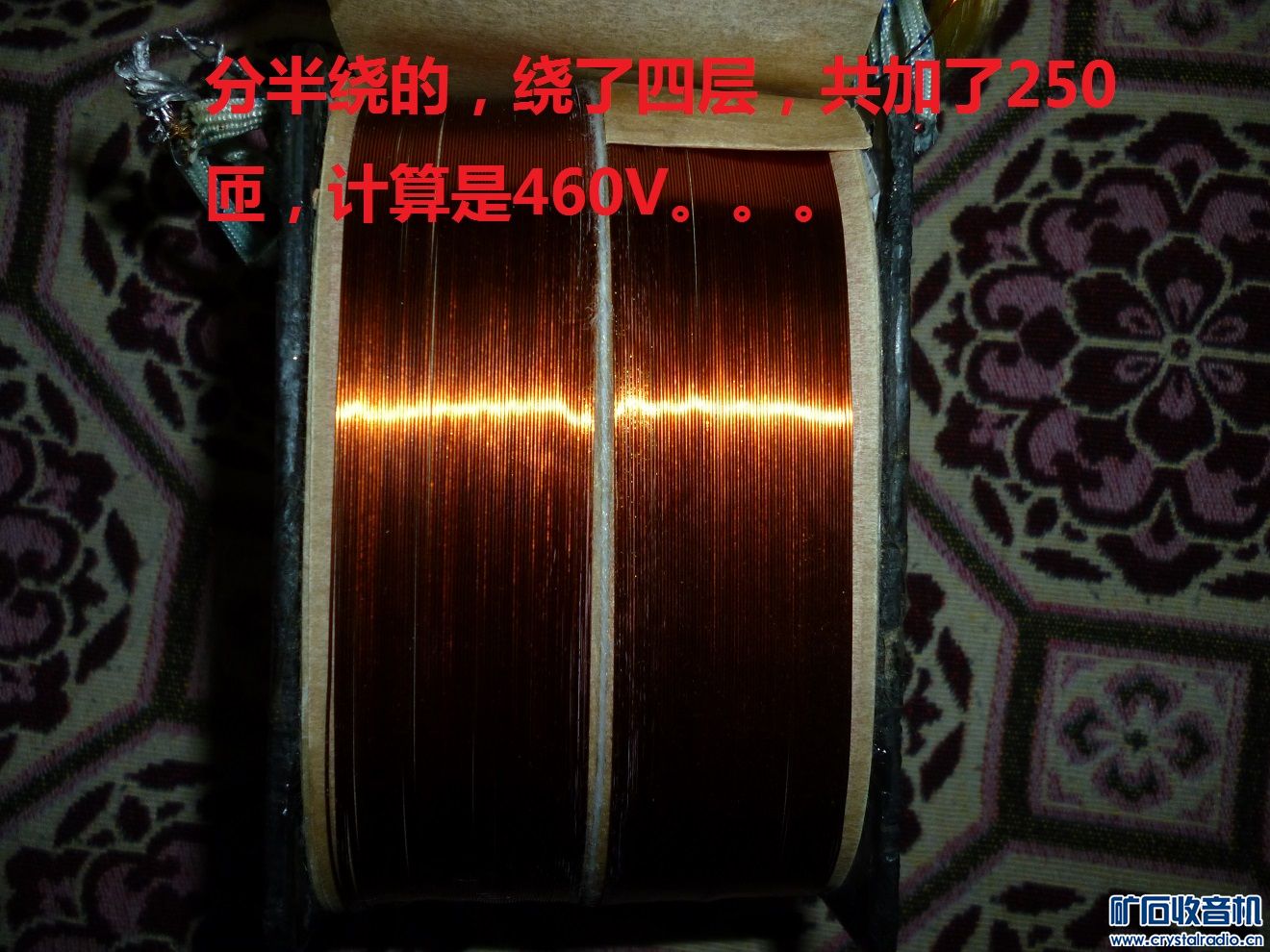

听音不怎么理想,发现声音有点发高、脆。。。火星大师的FU811说电压应该在500V以上,我准备重新把电源变压器改一下,改成交流电源由现在的370V改为450V。。。在试音质如何。。。明天如果没有活干就开始重新绕制电源变压器,上改电源变压器的过程。。。。。。先暂告一段落。。。。。。

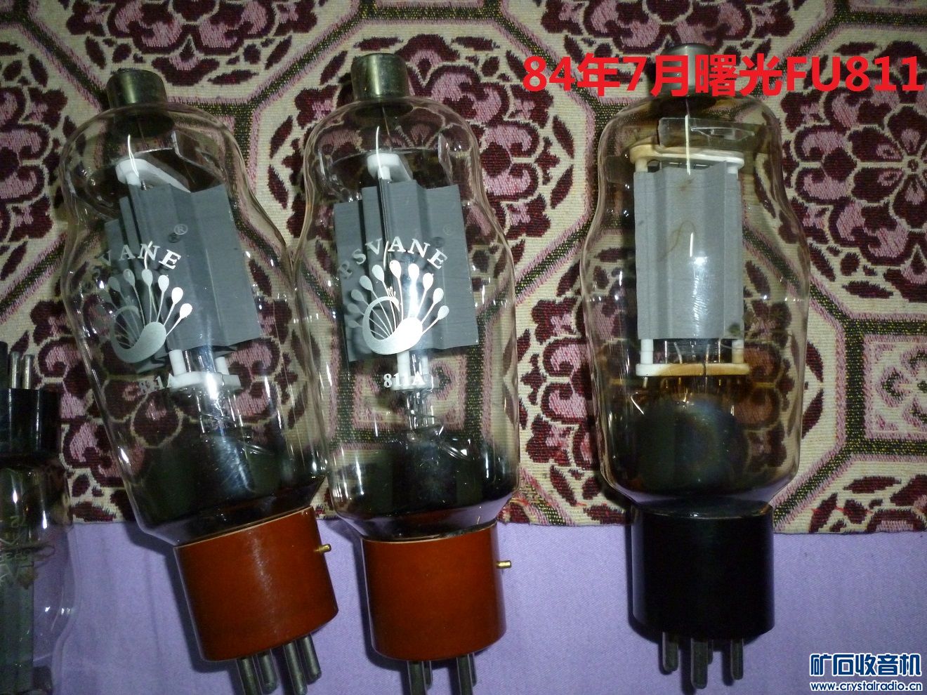

上一下这四个曙光FU811的图。。。。

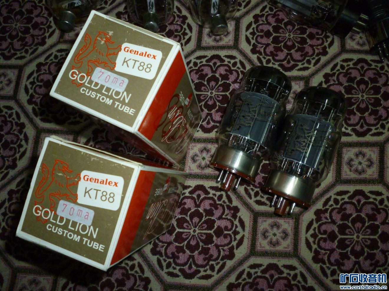

手头还有二个15年买的一对金狮KT88。。。。。以后用这对金狮KT88再制作一台单端听听音质如何。。。这是后话了

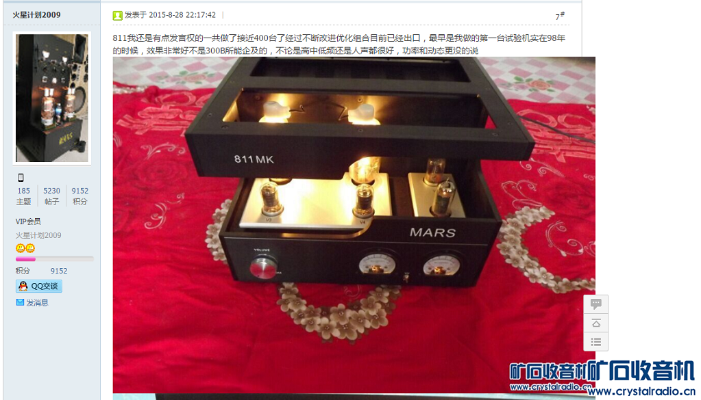

发表于 2020-7-16 06:52:54 | 显示全部楼层
做的不错很详细,811供电最好在550-580V之间
 楼主| 发表于 2020-7-16 07:12:01 | 显示全部楼层
我多次看过您的大作,我如果今天没有事情做,我就想开始重新拆卸电源变压器,把交流370V的电压提高到450V(450*1.2=540),这样通过5Z3PA或者5AR4等变成540V电压,再通过增加调整FU811A的阴极电阻,使之电流调整在80-85mA,让FU811A的阳极耗散功率在40W左右,我想请教火星大师,这样声音可以吗?您的大作http://bbs.hifidiy.net/thread-775705-1-1.html的FU811的电流是多少?您的FU811A的阳极耗散功率是多少?您给透露一下,我非常感谢您的指导。。。

发表于 2020-7-16 14:37:37 | 显示全部楼层
811采用6V6阴极直藕,6V6栅极可调负压调整到每只811管子屏流60-70MA左右,811供电550-580V之间
 楼主| 发表于 2020-7-16 15:20:08 | 显示全部楼层
火星大师您好,问题是我用的6J8P推6P3P在直偶FU811,我不想买管子了,就用手头的管子,这二个曙光FU811A是安装成这样,没有办法才买的新的(旧的一个FU811断了一半灯丝,才逼得我买了一对新的,不想投资,主要用手头剩余的材料玩。。。)
发表于 2020-7-16 16:53:43 | 显示全部楼层
靠妮蟆鸟 发表于 2020-7-16 15:20
火星大师您好,问题是我用的6J8P推6P3P在直偶FU811,我不想买管子了,就用手头的管子,这二个曙光FU811A ...
好的,做一个可调的负压电路用于6V6栅极大概是-10到-35V可调的,这样就可以任意调整811的屏流了

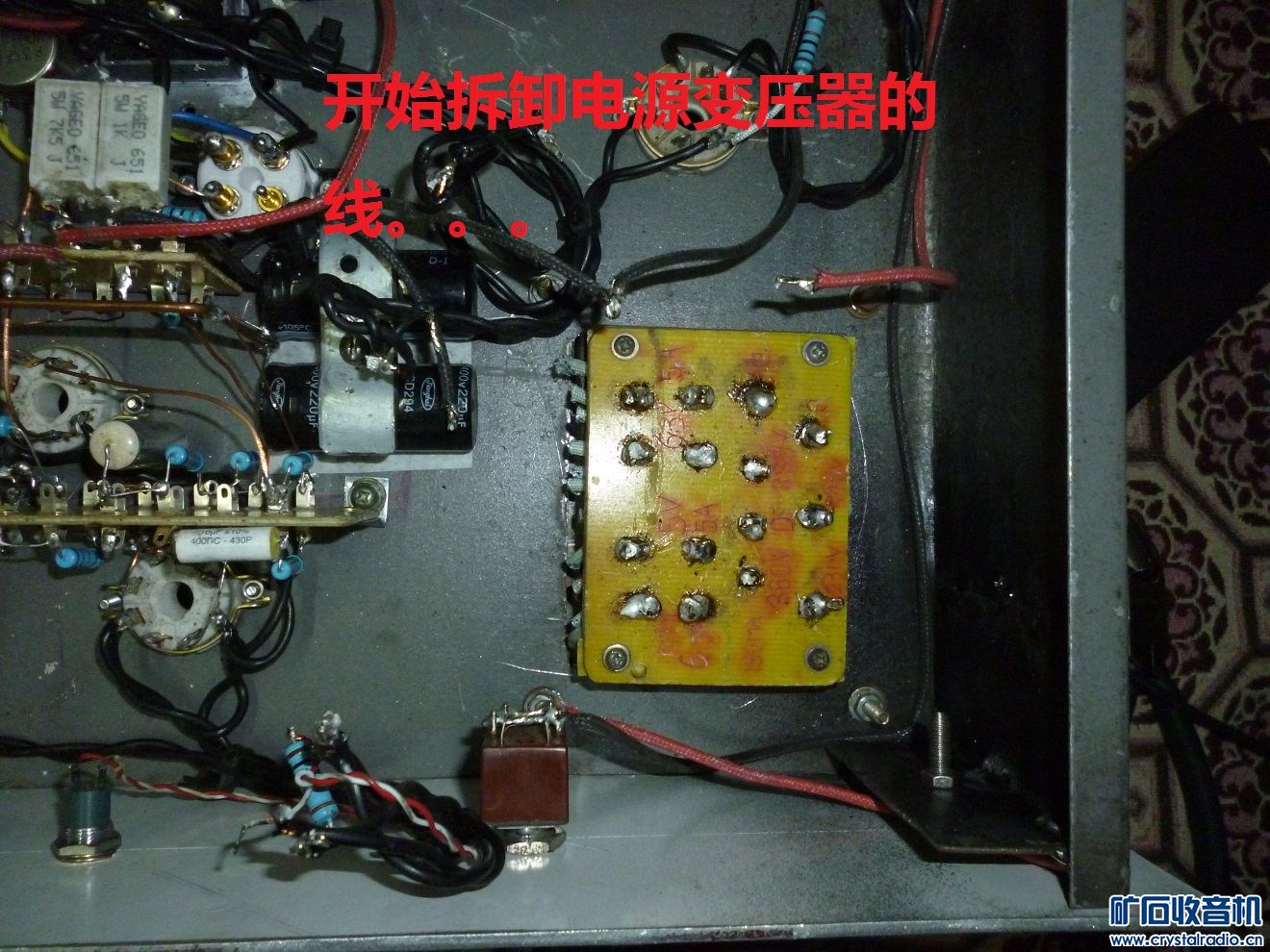

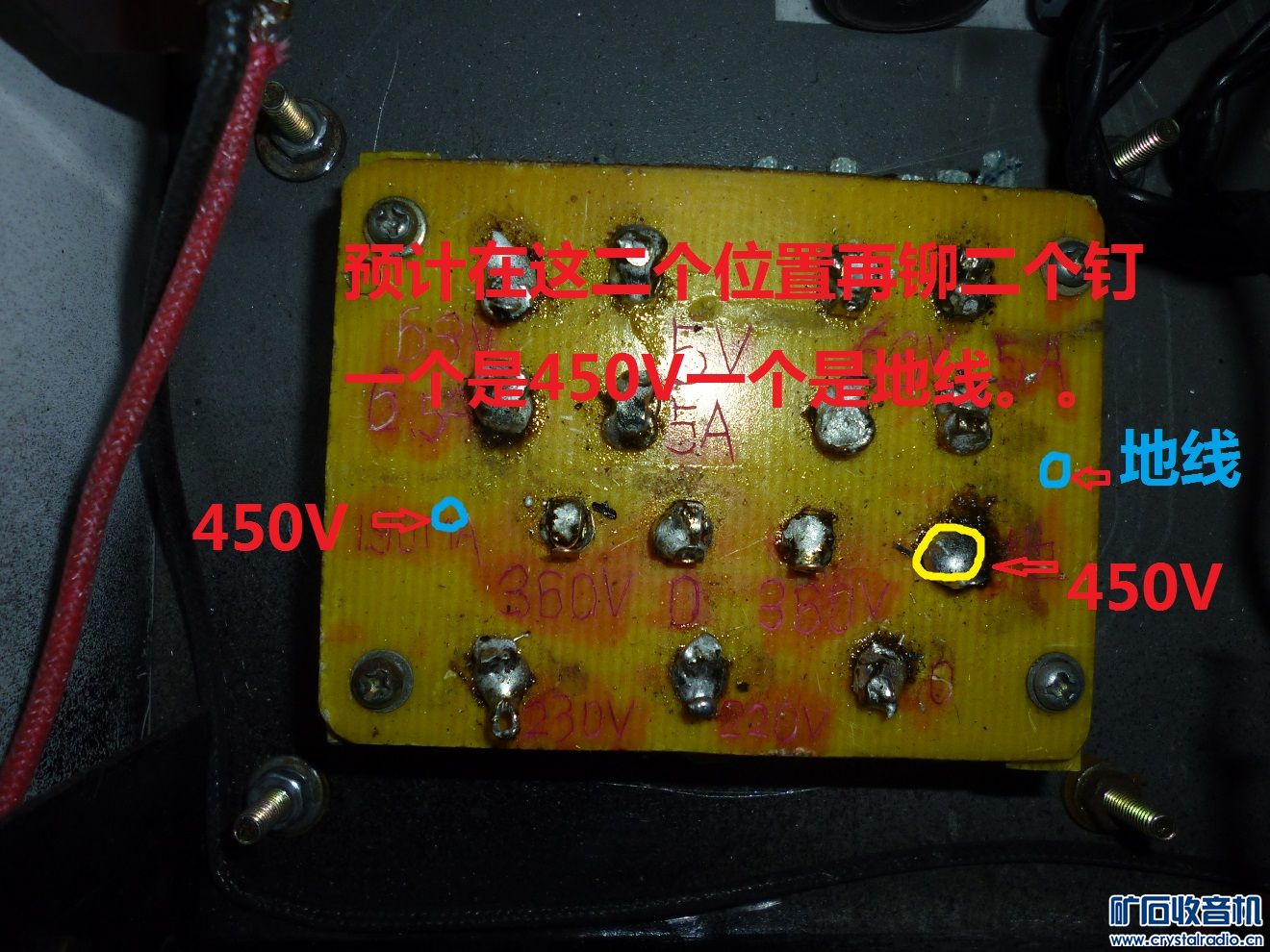

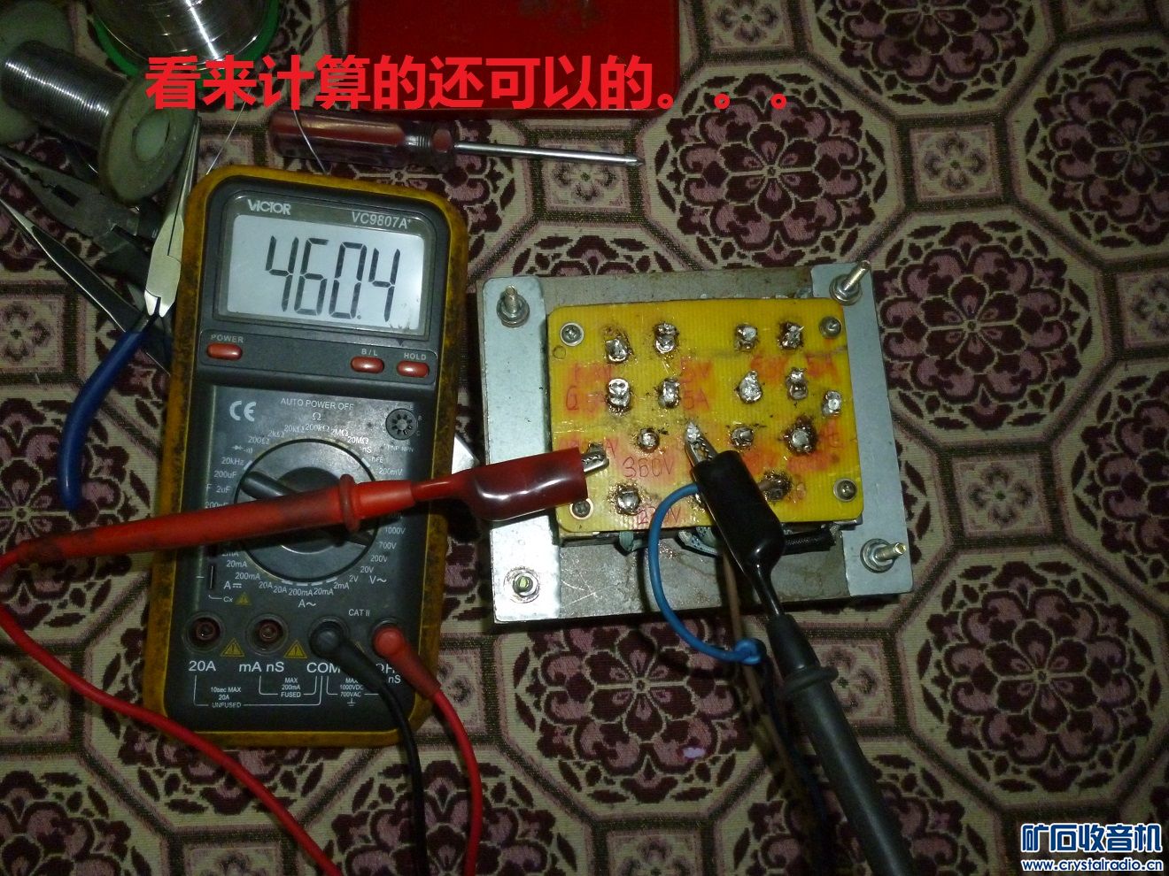

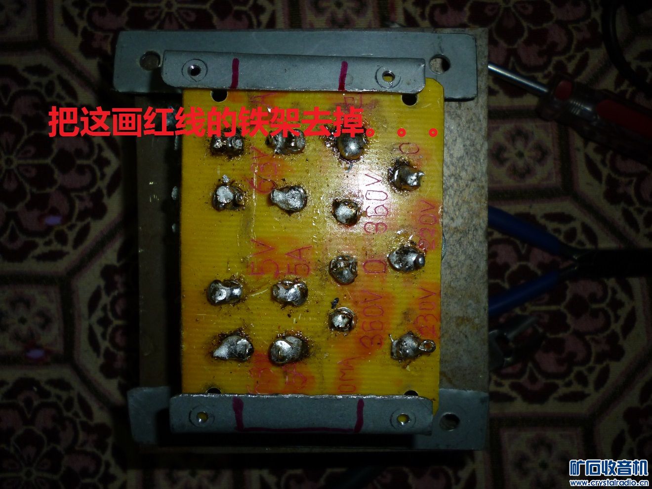

 楼主| 发表于 2020-7-17 12:31:29 | 显示全部楼层

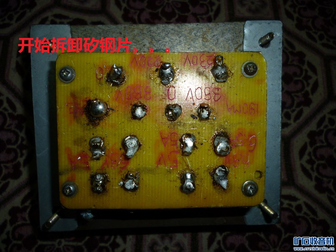

今天略闲暇一点,开始把电源变压器拆卸下来,绕制200匝左右的高压线。。。。。。

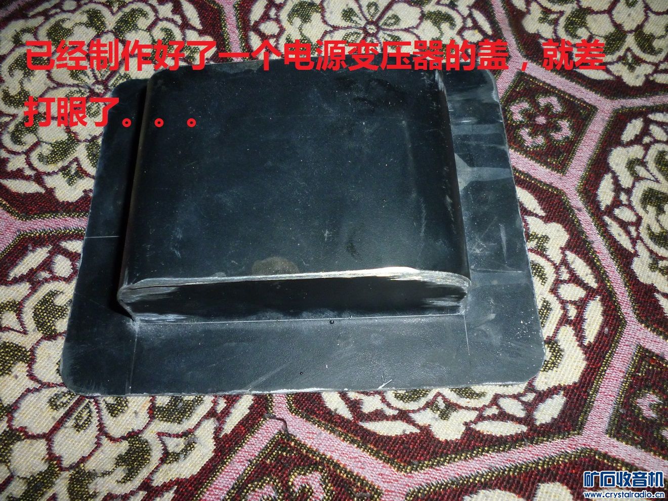

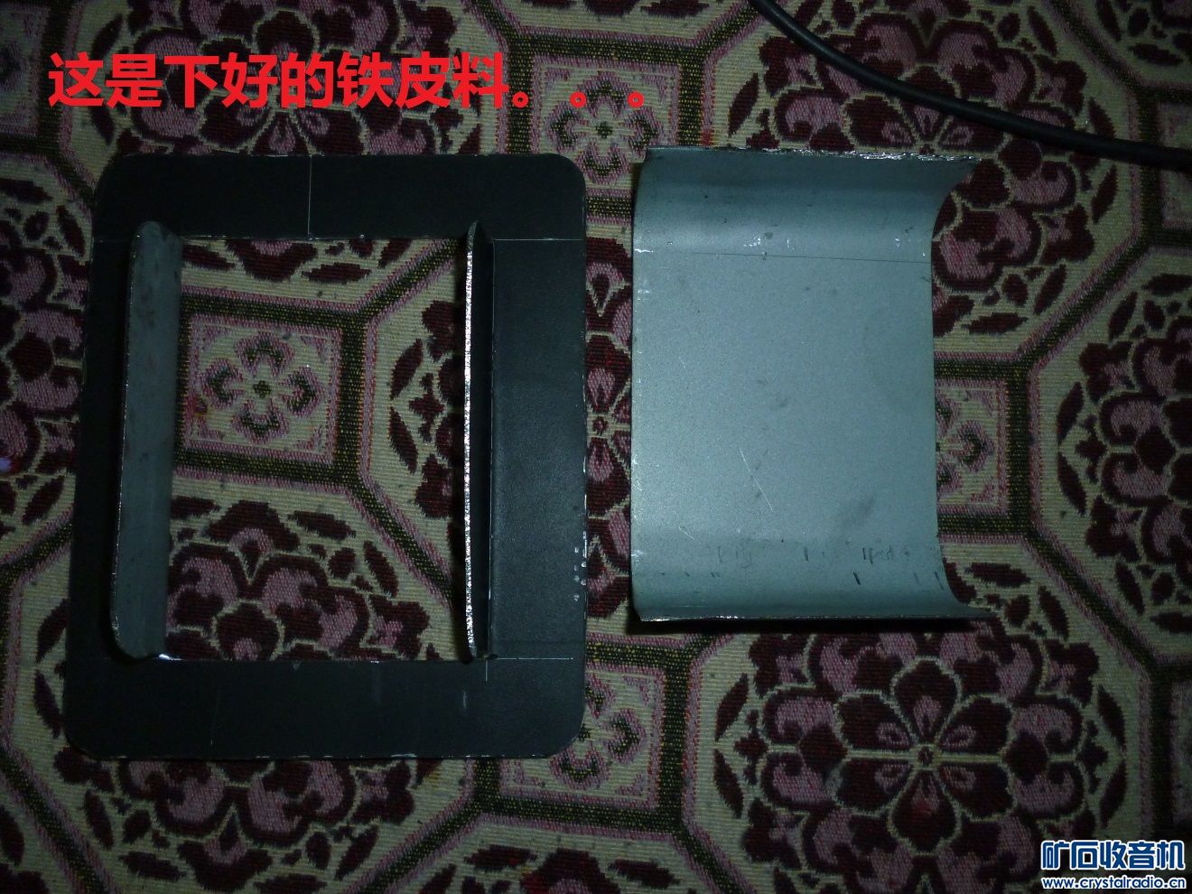

 楼主| 发表于 2020-7-19 05:44:36 | 显示全部楼层

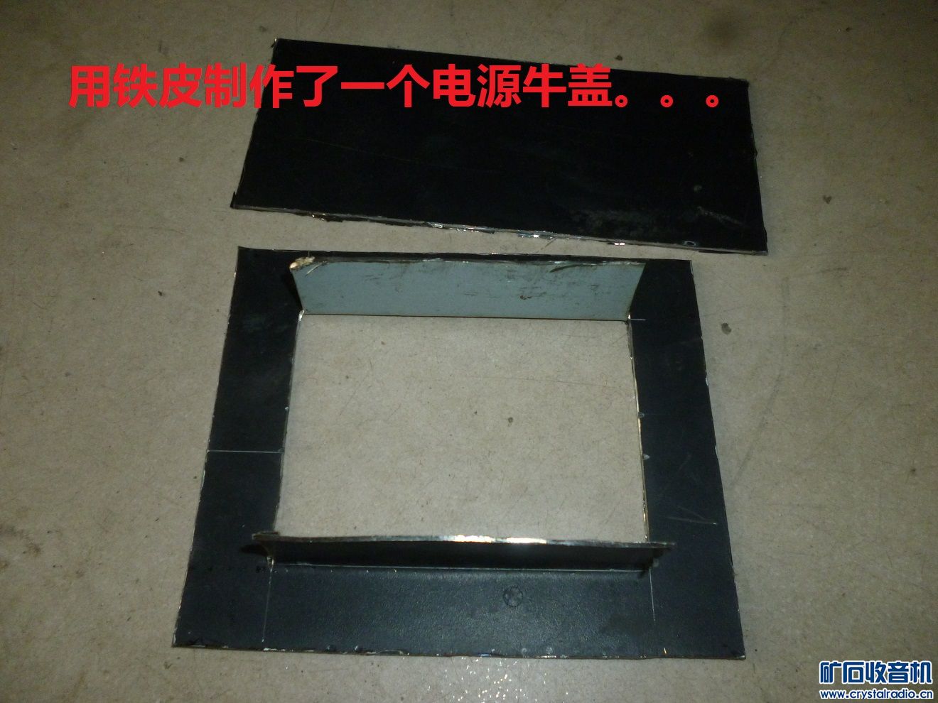

这是绕制的电源变压器以及制作的电源变压器盖。。。
