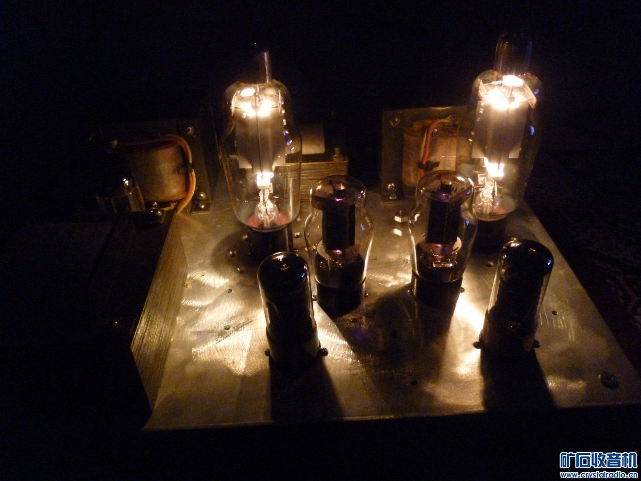

楼主: 靠妮蟆鸟
FU-811的单端怎么能出好声音。。。

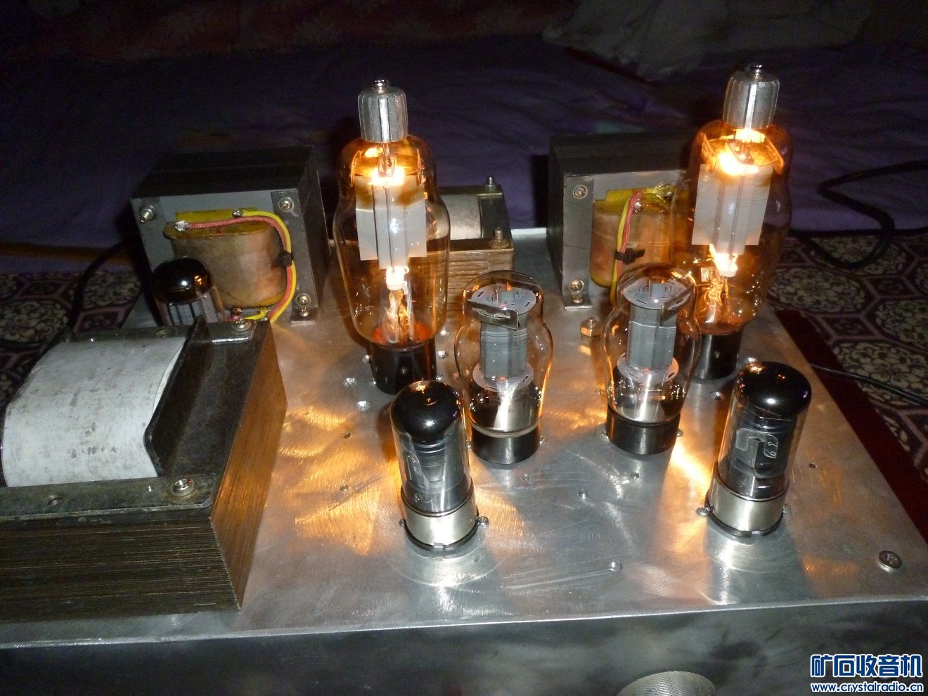

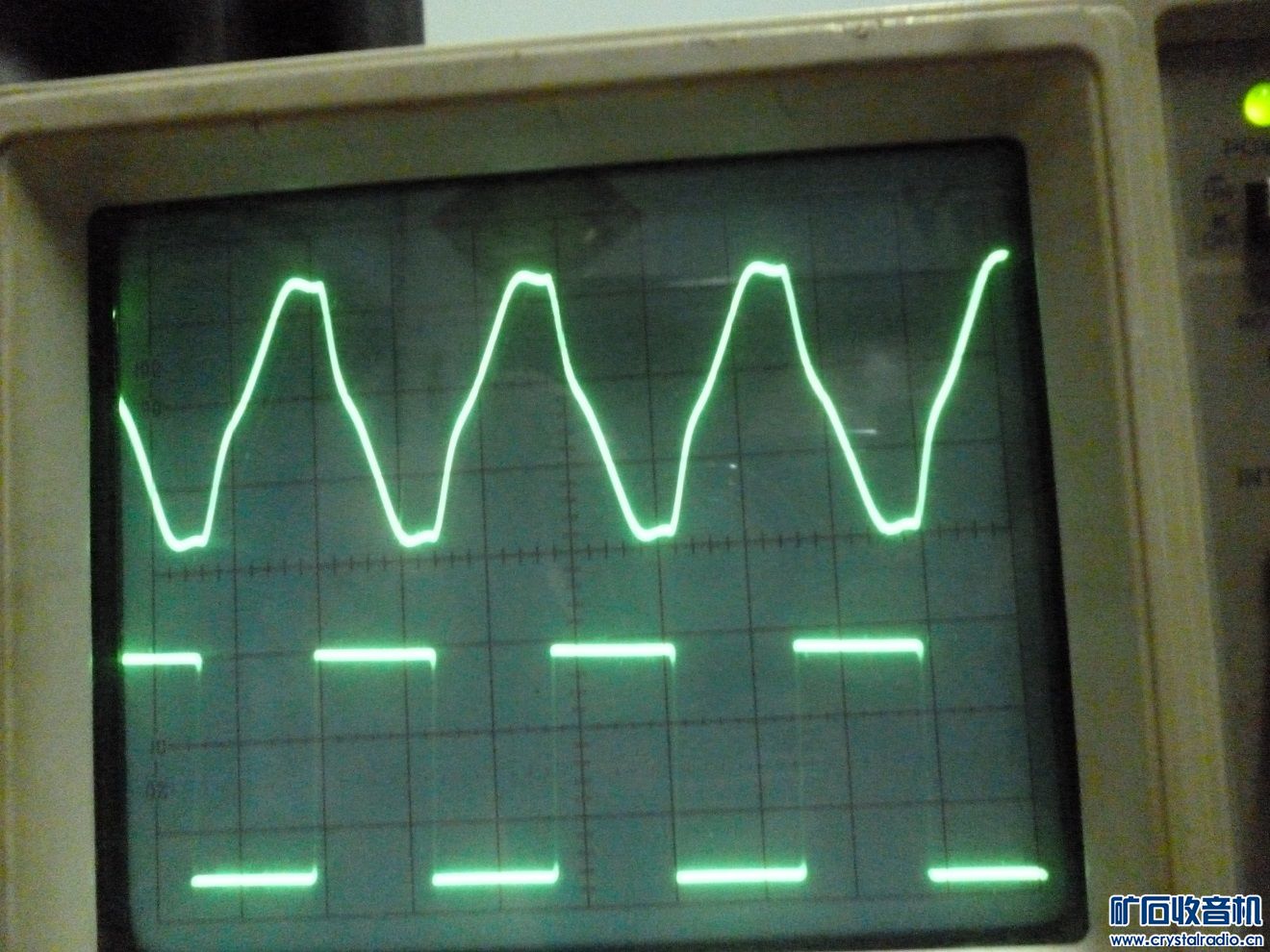

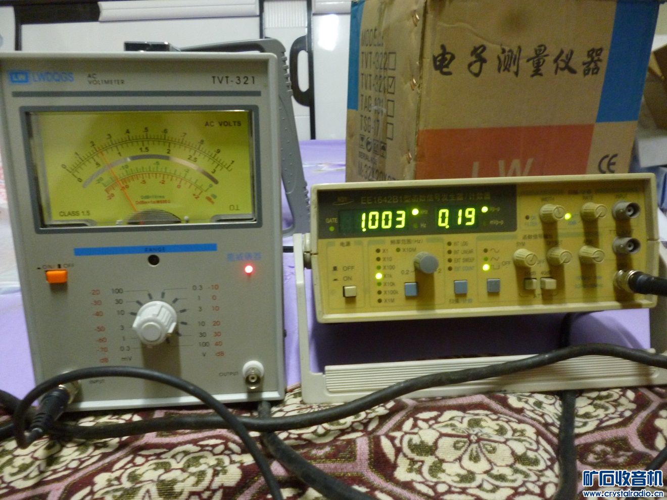

 楼主| 发表于 2020-7-15 20:22:56 | 显示全部楼层

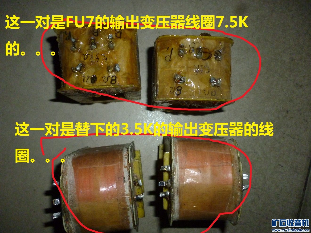

继续上换了输出变压器线圈测试图。。。[img][/img]

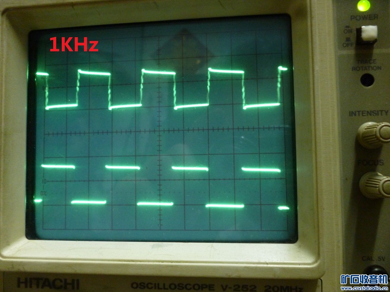

 楼主| 发表于 2020-7-15 20:34:18 | 显示全部楼层

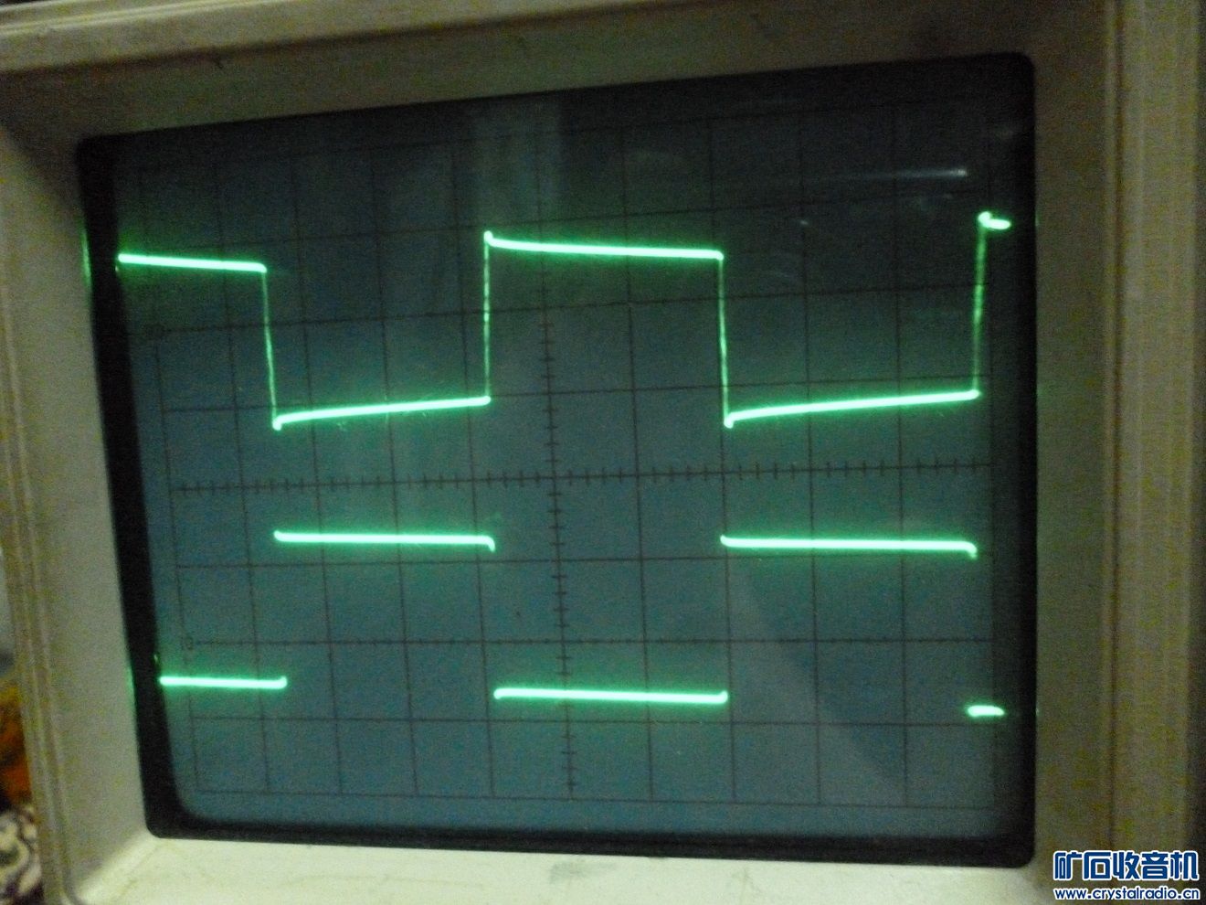

继续上图。。。。。。

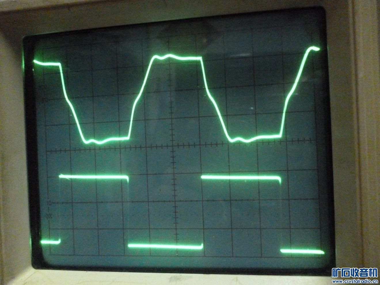

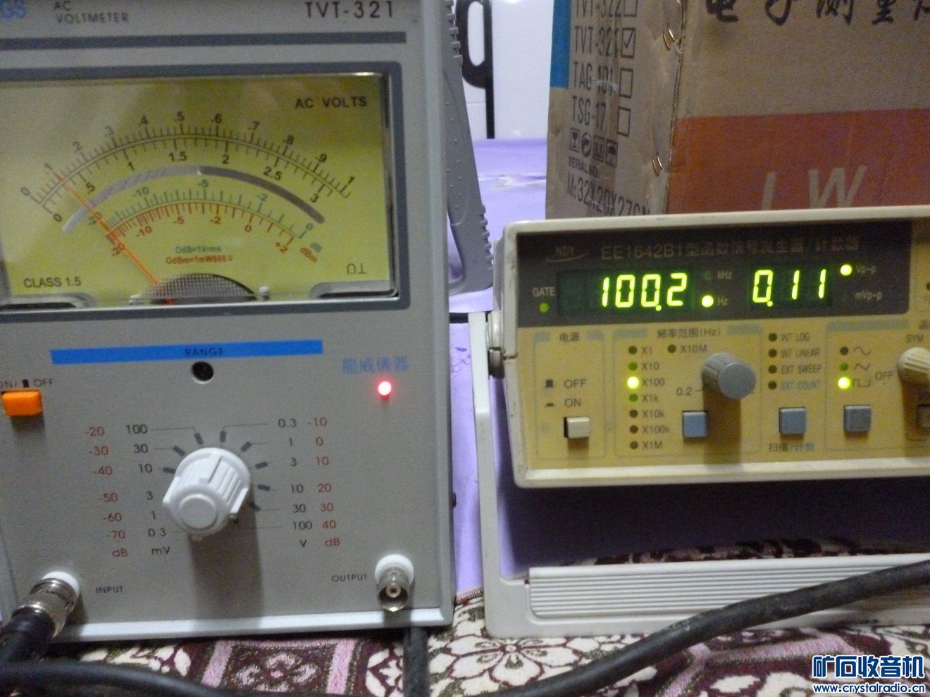

 楼主| 发表于 2020-7-15 20:36:57 | 显示全部楼层

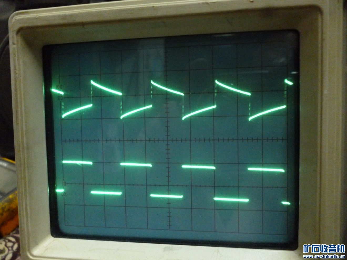

继续上测试图。。。
 楼主| 发表于 2020-7-15 20:38:11 | 显示全部楼层
20KHz还有一点点模样。。。。。。

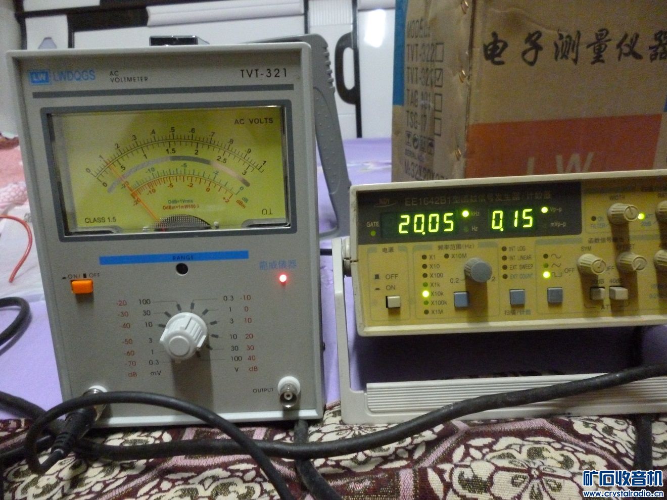

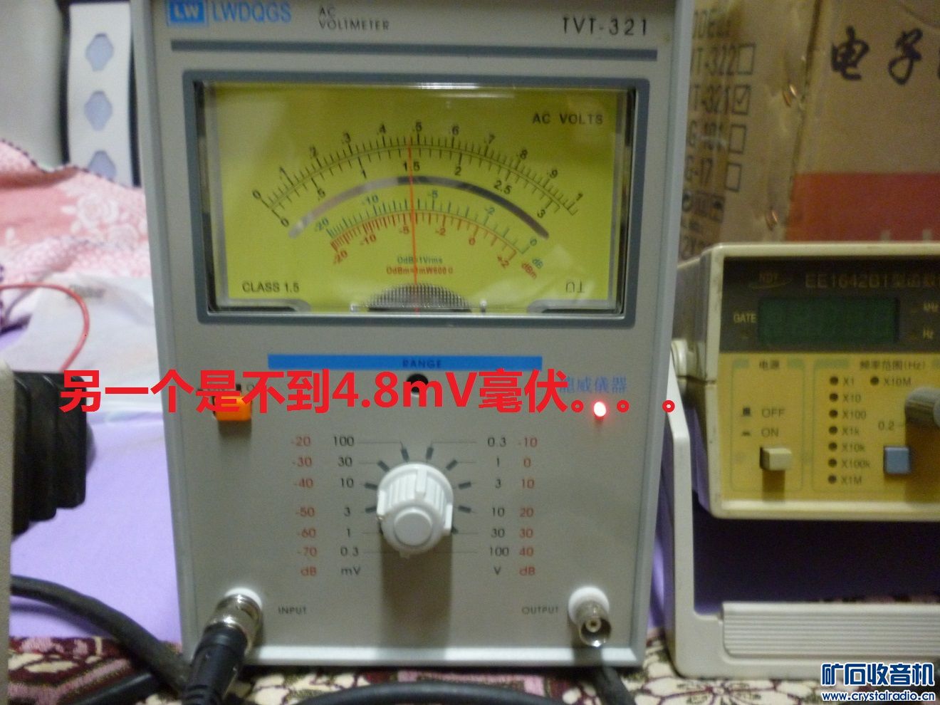

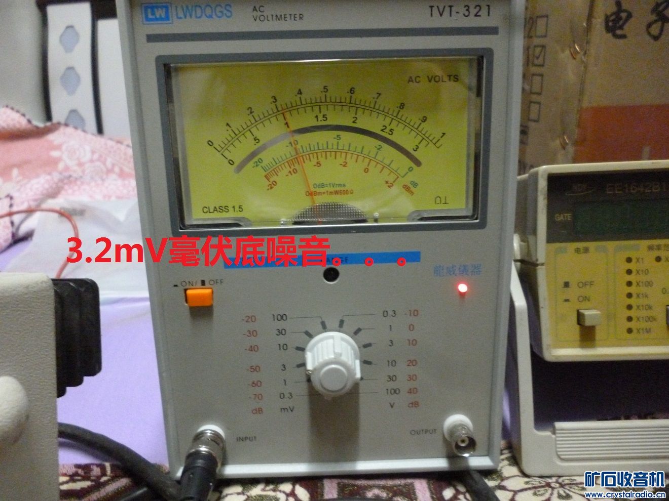

 楼主| 发表于 2020-7-15 20:43:32 | 显示全部楼层

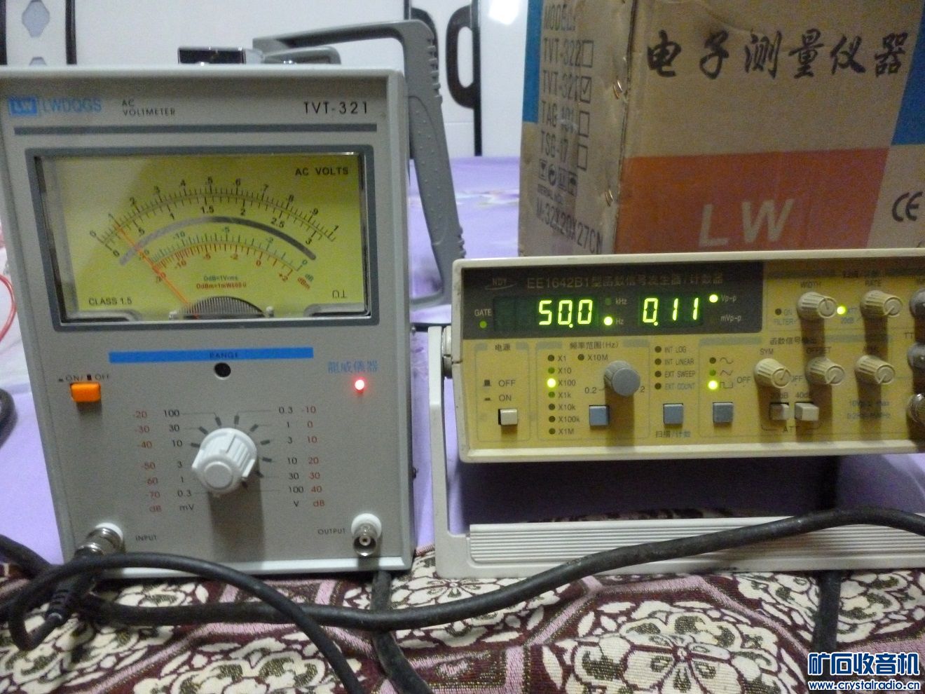

上二个声道底噪音的测试图。。。一个是3mv,一个是不到4.8mv,是直流点灯的。。。。。。

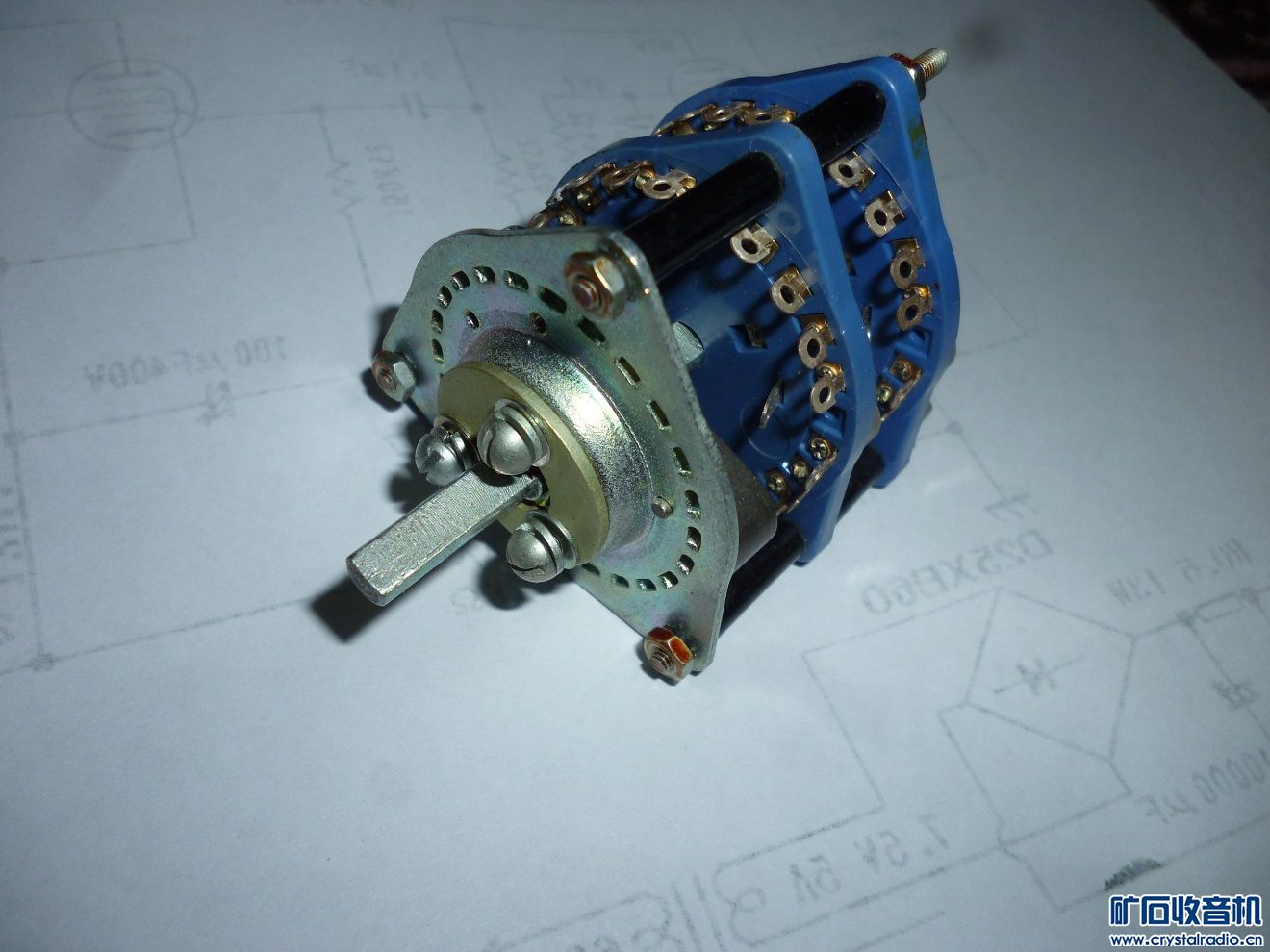

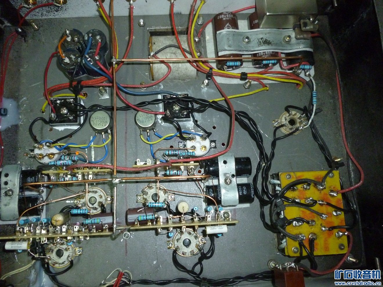

 楼主| 发表于 2020-7-15 20:53:42 | 显示全部楼层
这是没有制作电位器和旋钮的测试图。。。

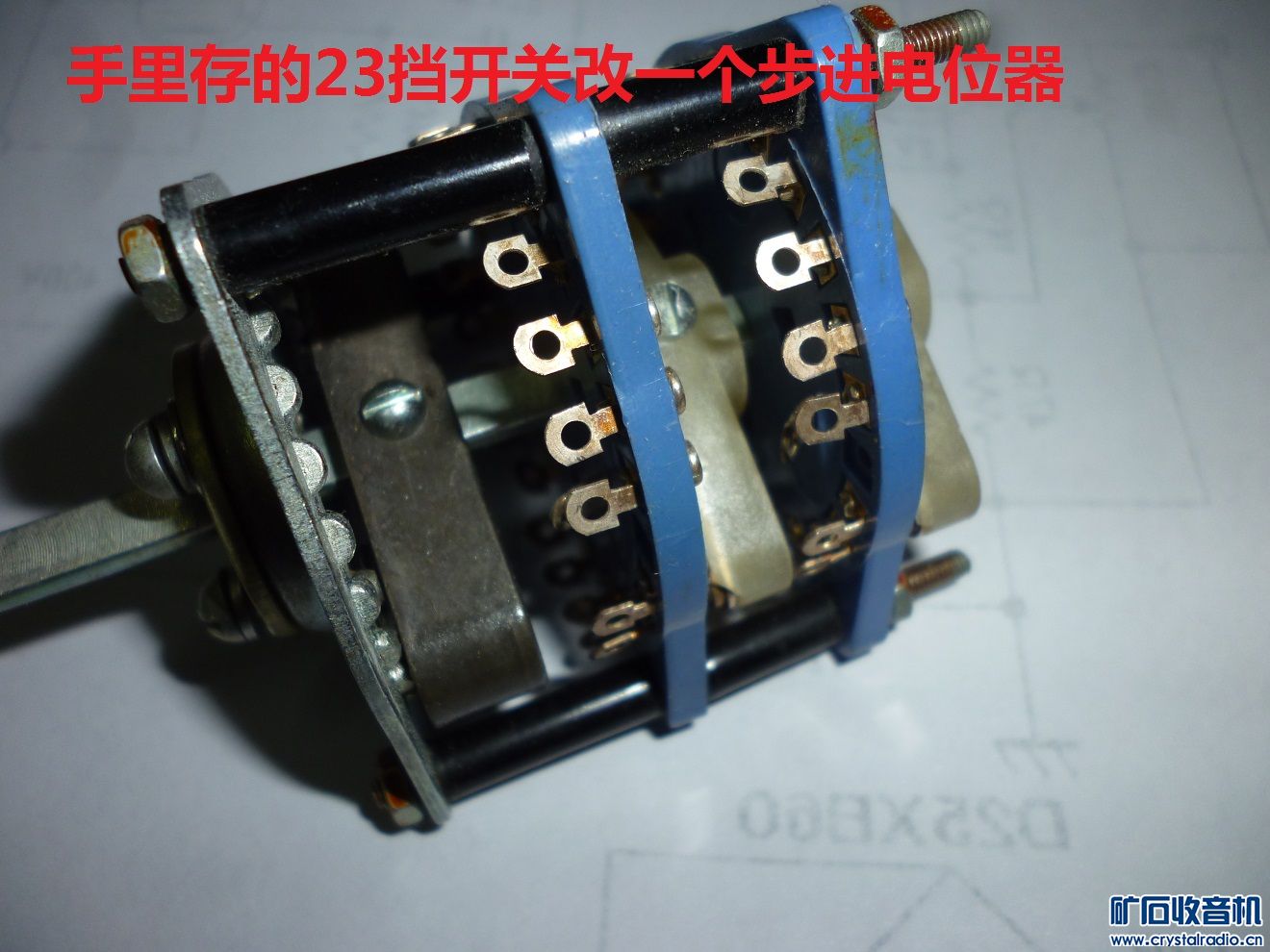

 楼主| 发表于 2020-7-15 20:57:20 | 显示全部楼层
改步进电位器我在第10届DIY大赛http://www.crystalradio.cn/forum ... &extra=page%3D1有制作过程,这里就不上制作图了
发表于 2020-7-15 21:08:24 | 显示全部楼层

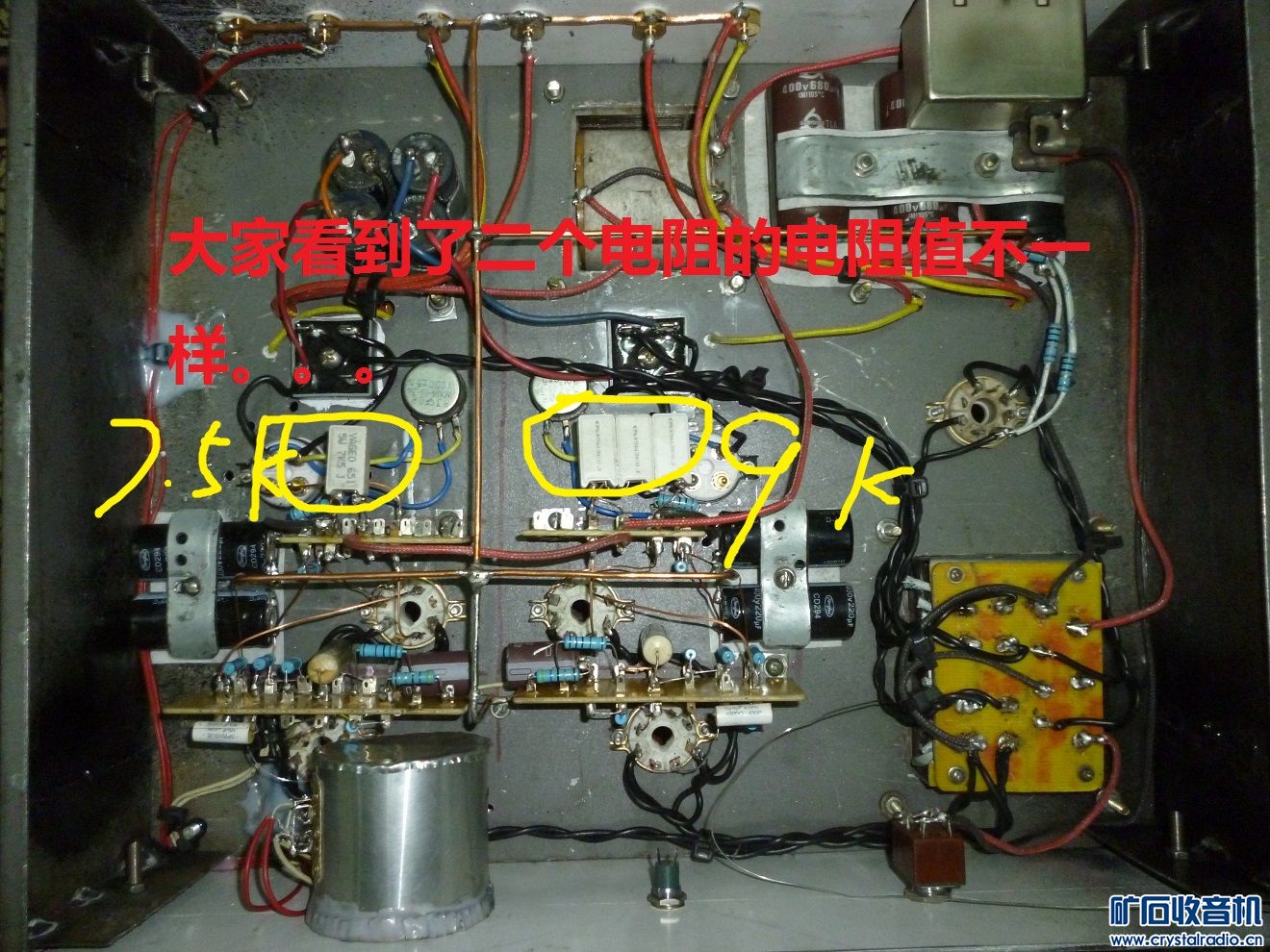

做的相当好,赞一个!方波不是最重要,阻抗匹配更主要,3.5K向上翘,7.5K馍头到,略高一点是需要,过高胆味甏中跑,不同观点共探讨。

 楼主| 发表于 2020-7-15 21:11:52 | 显示全部楼层
whmks 发表于 2020-7-15 21:08
做的相当好,赞一个!方波不是最重要,阻抗匹配更主要,3.5K向上翘,7.5K馍头到,略高一点是需要,过高胆味 ...
这个后面还要改进。。。。。。您说的对。。。

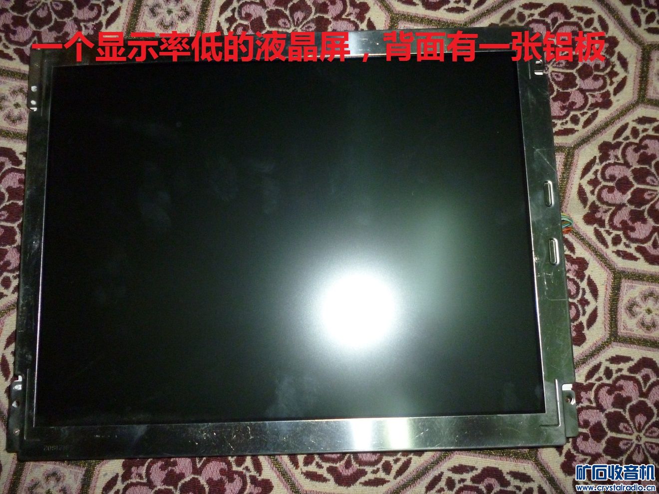

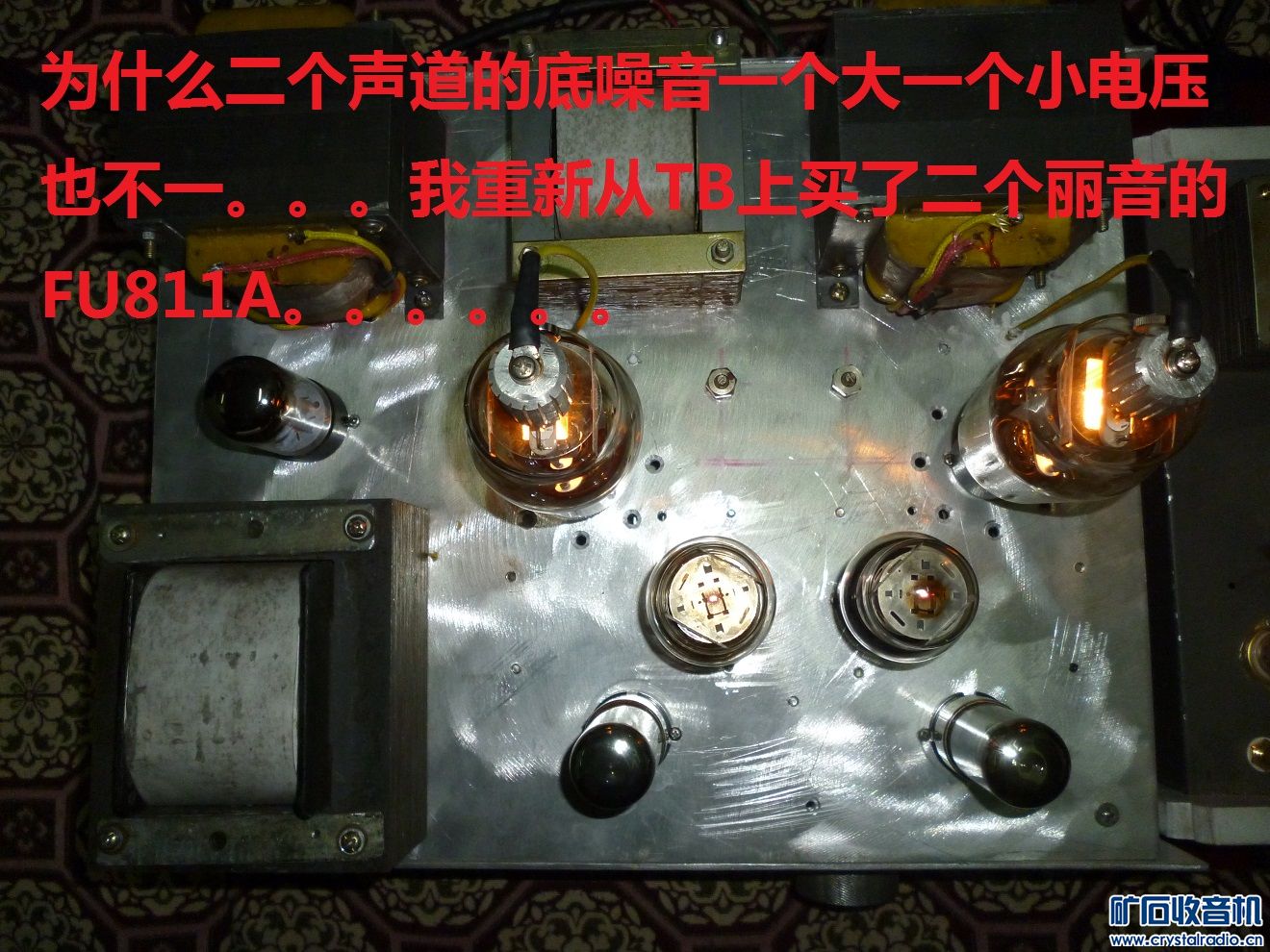

 楼主| 发表于 2020-7-15 21:19:00 | 显示全部楼层
近距离看看步进电位器的外壳是用一张废显示器里面的铝板制作的。。。

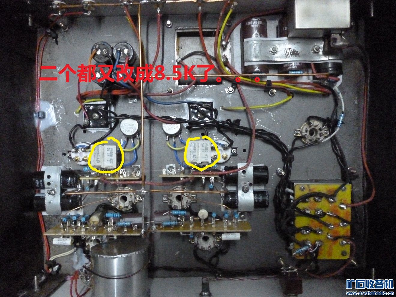

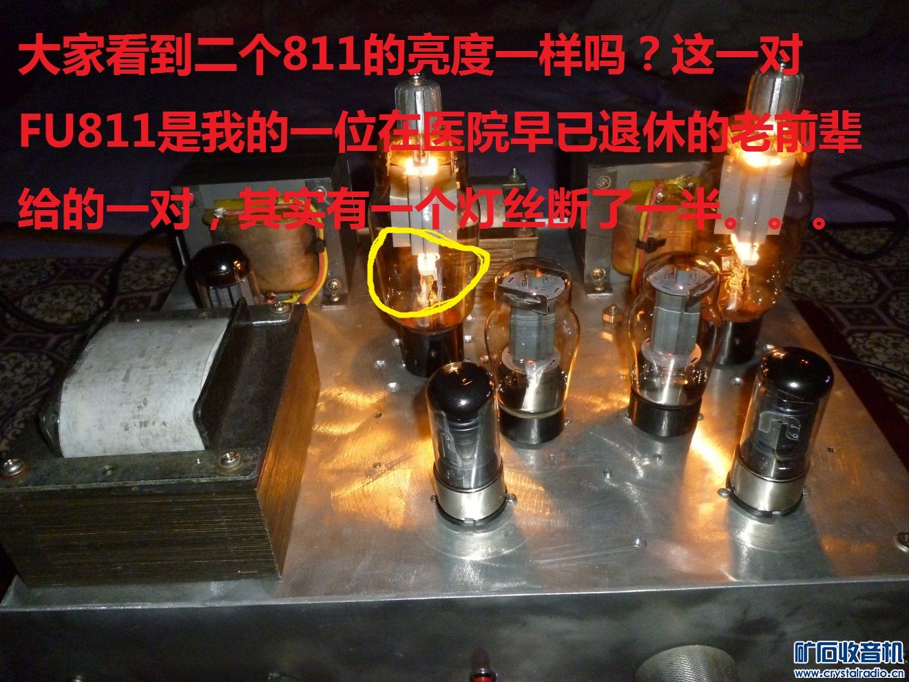

 楼主| 发表于 2020-7-15 21:34:25 | 显示全部楼层

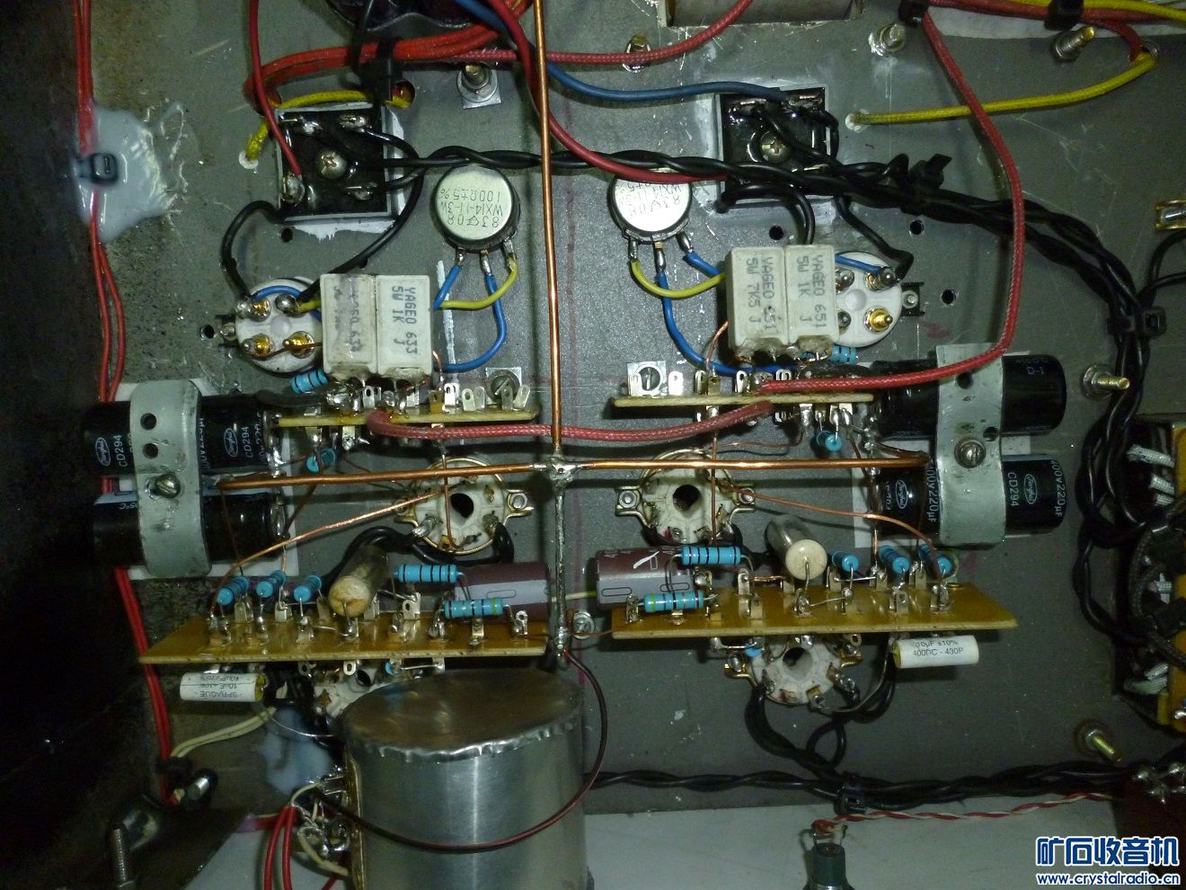

换成从TB上买的FU811A。。。又改了给6P3P送电的电阻都改成8.5K。。。。。。听音不怎么理想就从TB上花了110元买了一个曙光274B,按上开机出现打火,这是昨天下午的事,交涉了一个下午哪个人才给退货退款。。。
