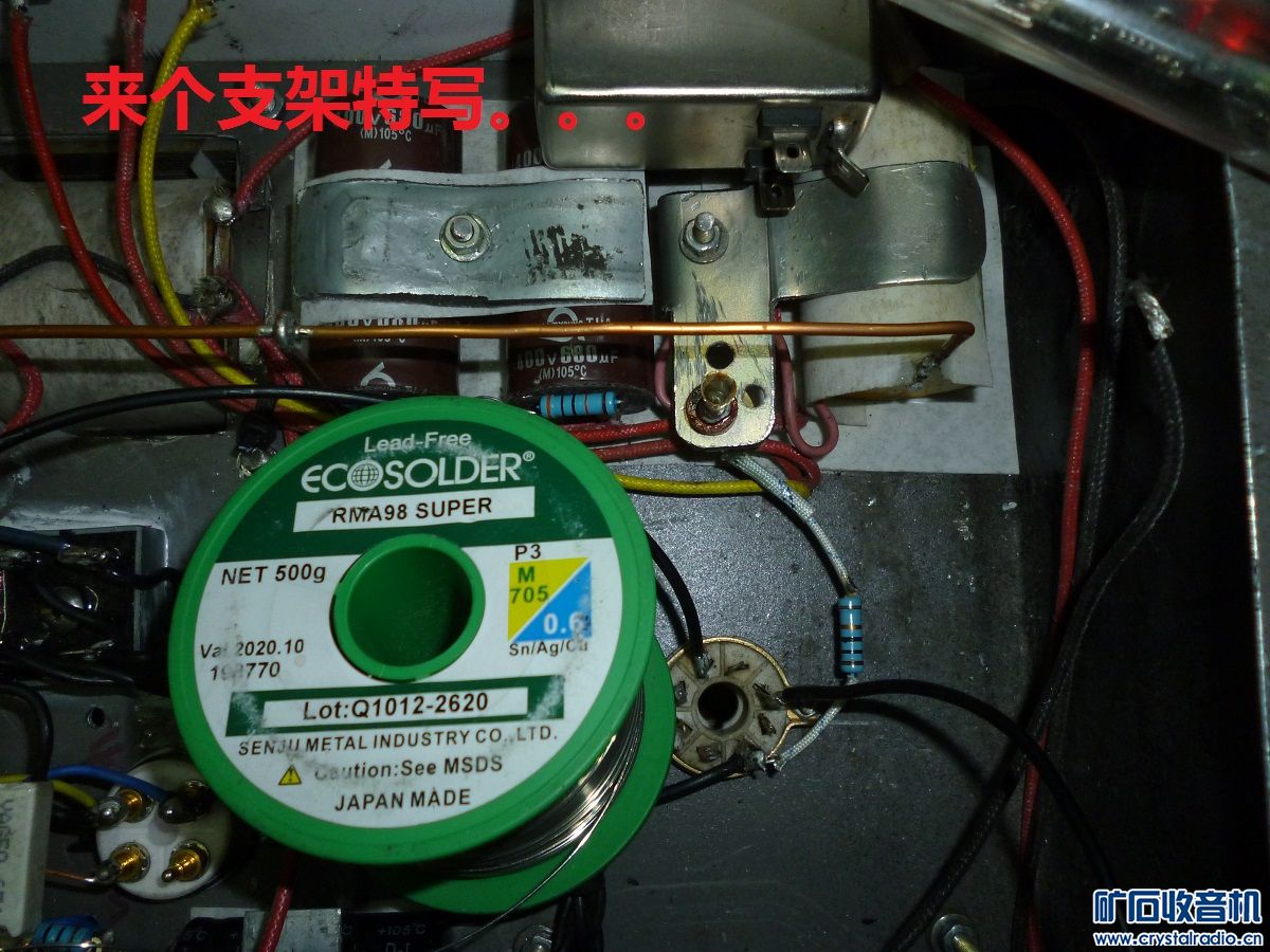

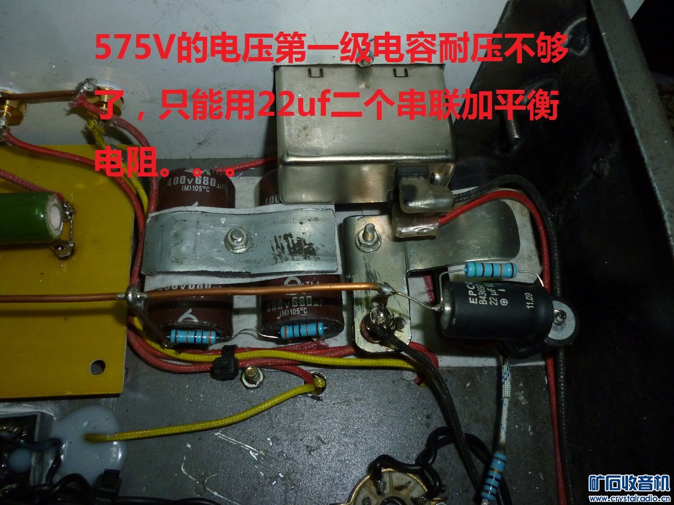

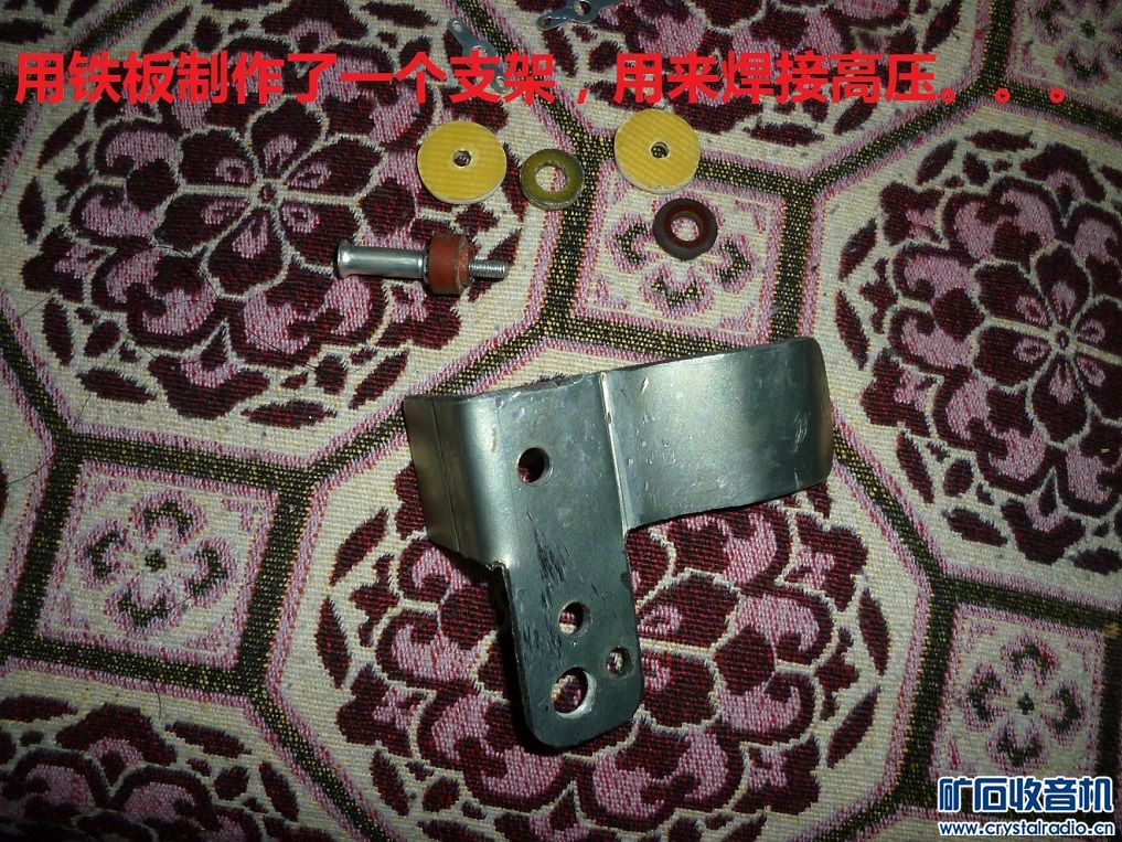

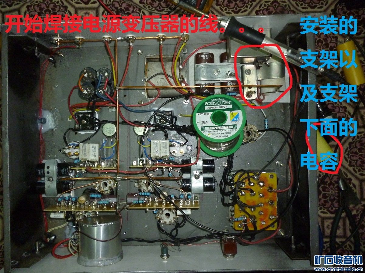

电压提高到550V左右,第一级电容耐压不够了,只能换了一个无级性的10uF/600V电容,制作了一个又固定电容又支撑高压的一个接线柱。。。

好的,做一个可调的负压电路用于6V6栅极大概是-10到-35V可调的,这样就可以任意调整811的屏流了
火星大师这个可调电路可不可以大概绘下,我是用6H9C推6P6P直耦811,6P6有阴极电阻
发表于 2020-7-21 16:24:16 | 显示全部楼层
这个很简单,一组30V整流滤波CRC就可以了,记得正极接地
发表于 2020-7-21 18:06:39 | 显示全部楼层
好的,我看到了你的811草图里面有30V,正极可调到811灯丝,负连接6P6P串了个电阻到阴,是这样吗
发表于 2020-7-21 21:36:23 | 显示全部楼层
正极接地,负极经过一个22K电位器一端接负压一端接地中间抽头经过100K电阻接到6V6栅极这样就是可调负压了,可以任意调整811屏流

电压已经调到575V,FU811A的电流也已经调到70mA,前级的6J8P电压也调到83V,声音大大改善了,原来发干、发尖、发脆,现在没有了这种直、脆音了,就是低频还是略差一丝,6J8P的阴极电容用的是47uF可能是不是小?改天换一个220uF的试一下如何。。。。。。

火星大师说的声音好听电压550V得以上是对的。。。我的电压用到了575V声音还算可以吧,就是低音总是说不出的一点感觉,可能与输出变压器有关吧是4夹3绕制。。。。。。

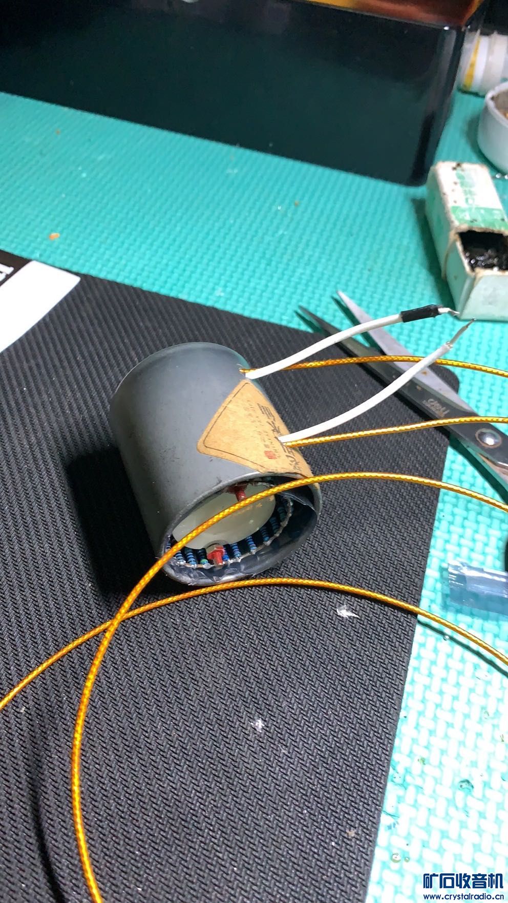

我的电位器是用一中装茶叶的小铁罐改的,电位器固定后,用绝缘纸在铁罐内径外围包一圈,防止短路,铁罐尺寸很合适,简直就是定制的
