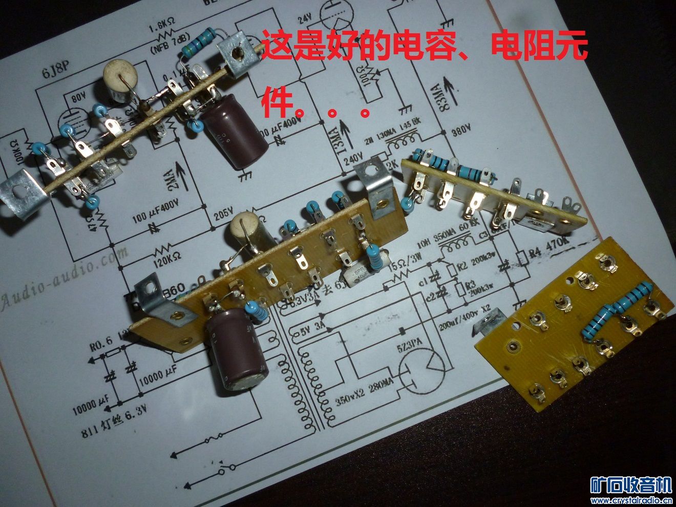

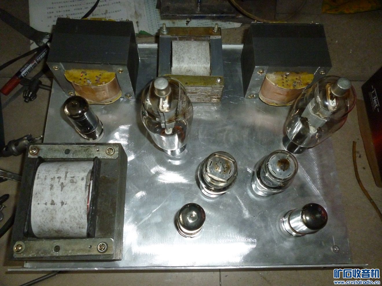

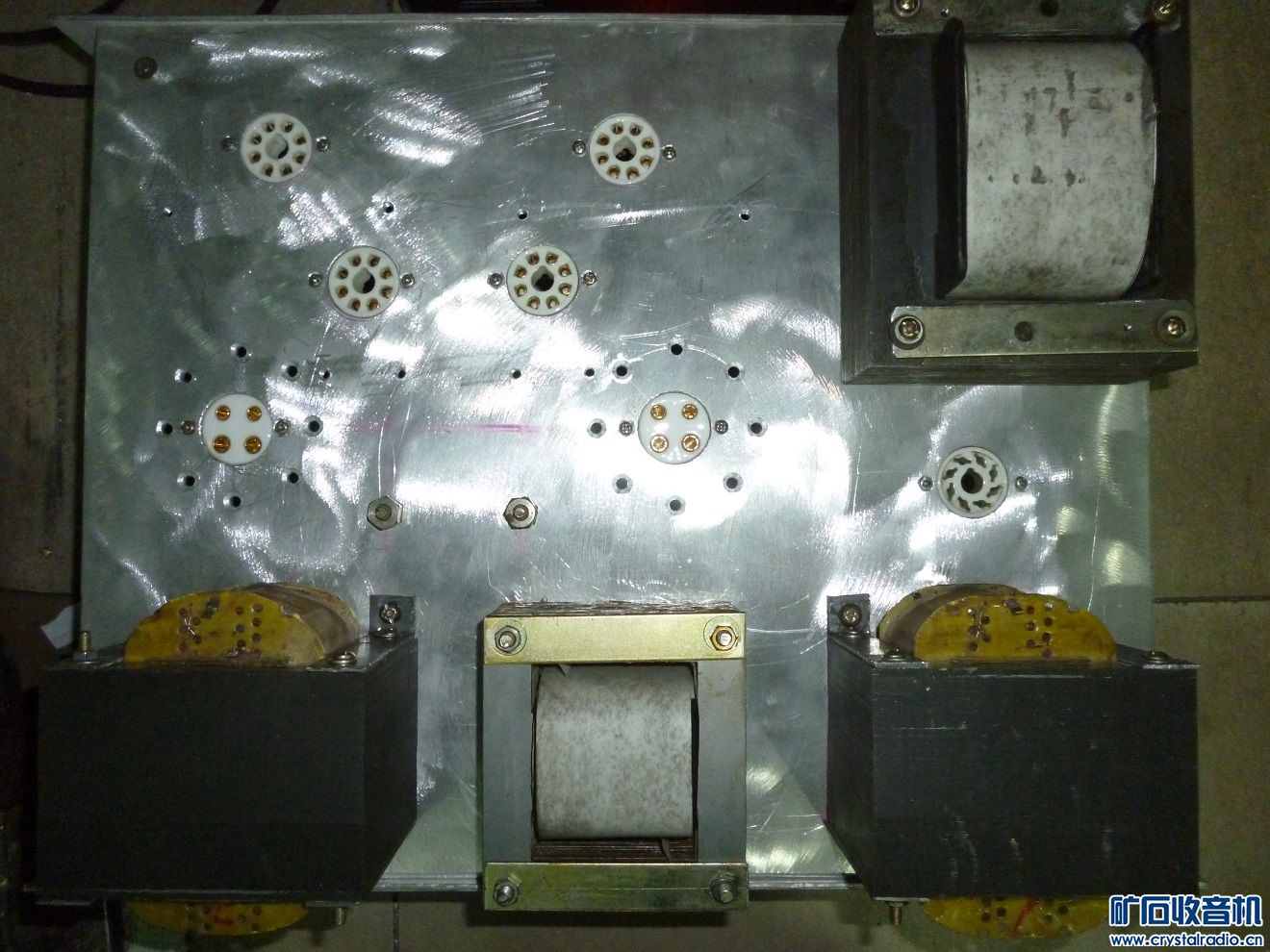

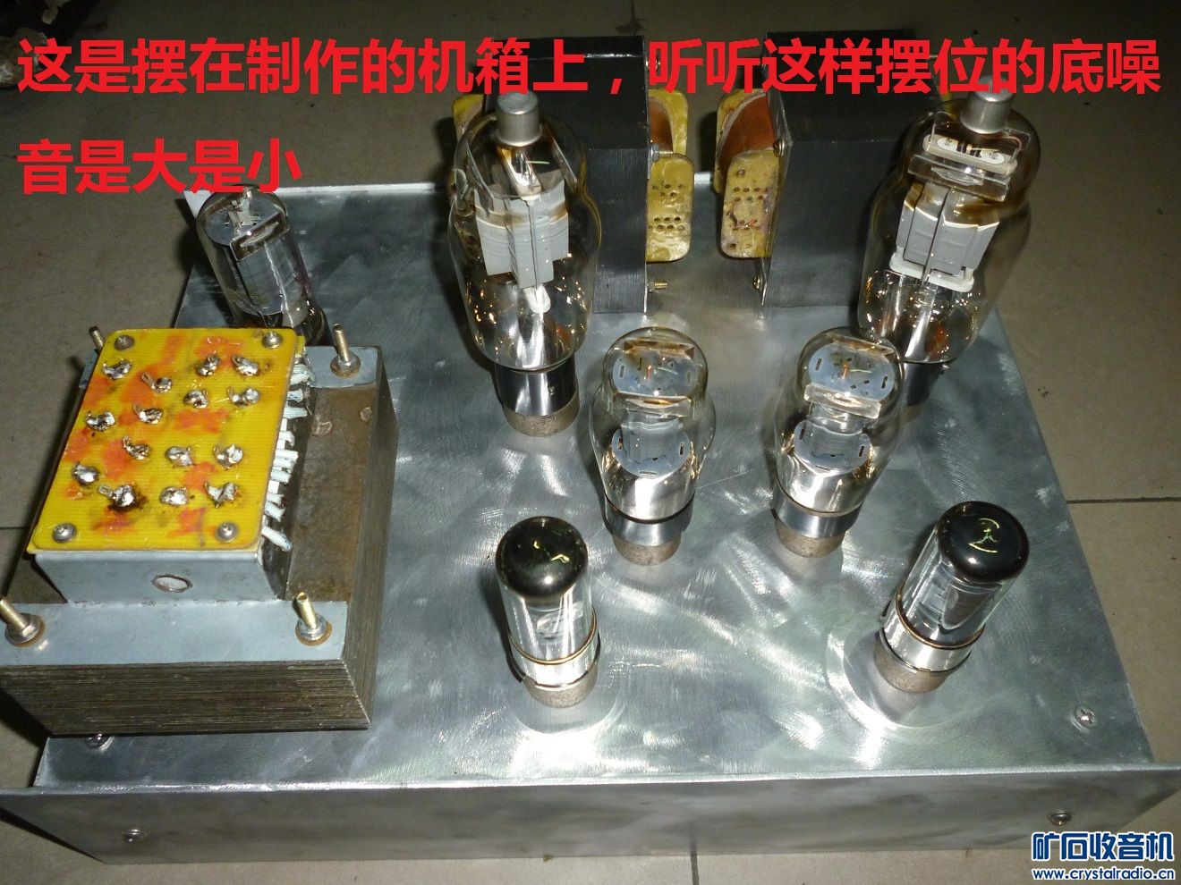

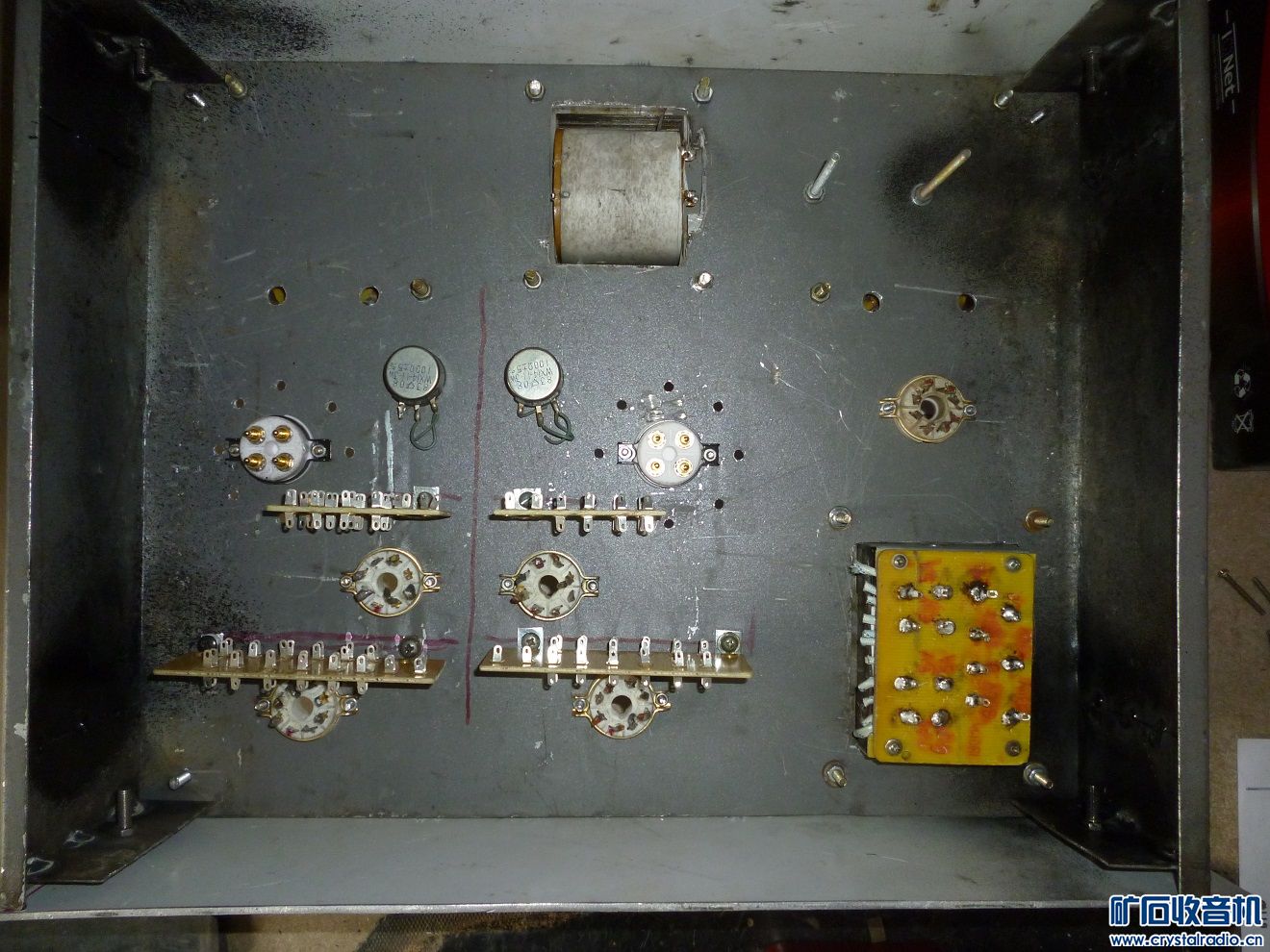

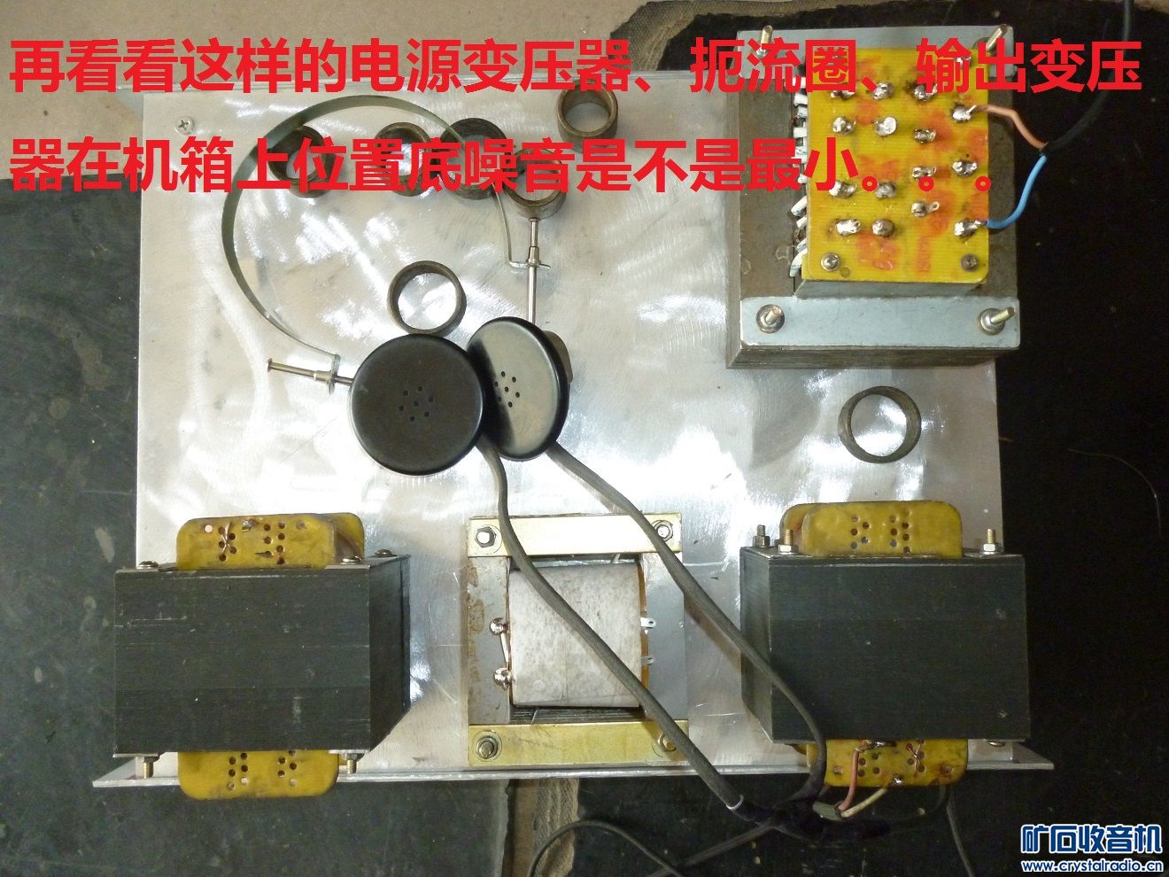

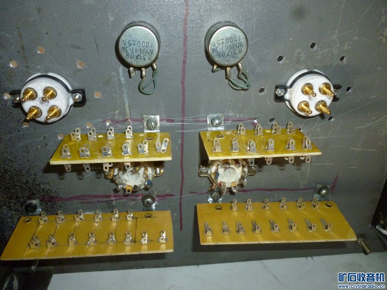

我的工作是到了夏天就活少了,这不闲暇用手头的电子管FU811也制作了一台FU811单端来品一下她的声音如何。。。哈哈,题外了,我这人不会写文章只能上图大家看了。。。用2000欧的耳机测试-------先上电源变压器、扼流圈、输出变压器在机箱上什么位置的底噪音最小。。。。。。

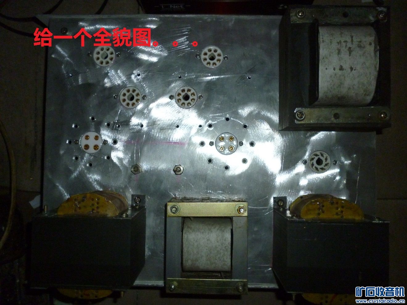

 楼主| 发表于 2020-7-15 18:51:07 | 显示全部楼层

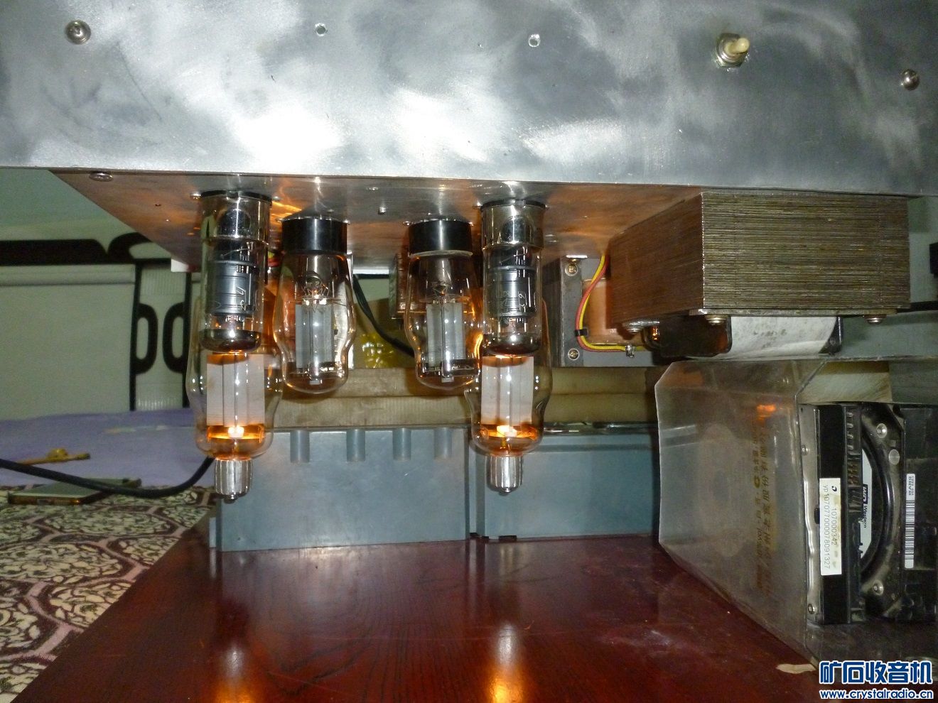

在开始上其它物件的位置。。。
 楼主| 发表于 2020-7-15 18:52:45 | 显示全部楼层
我希望大家不要跟帖,我先发图。。。

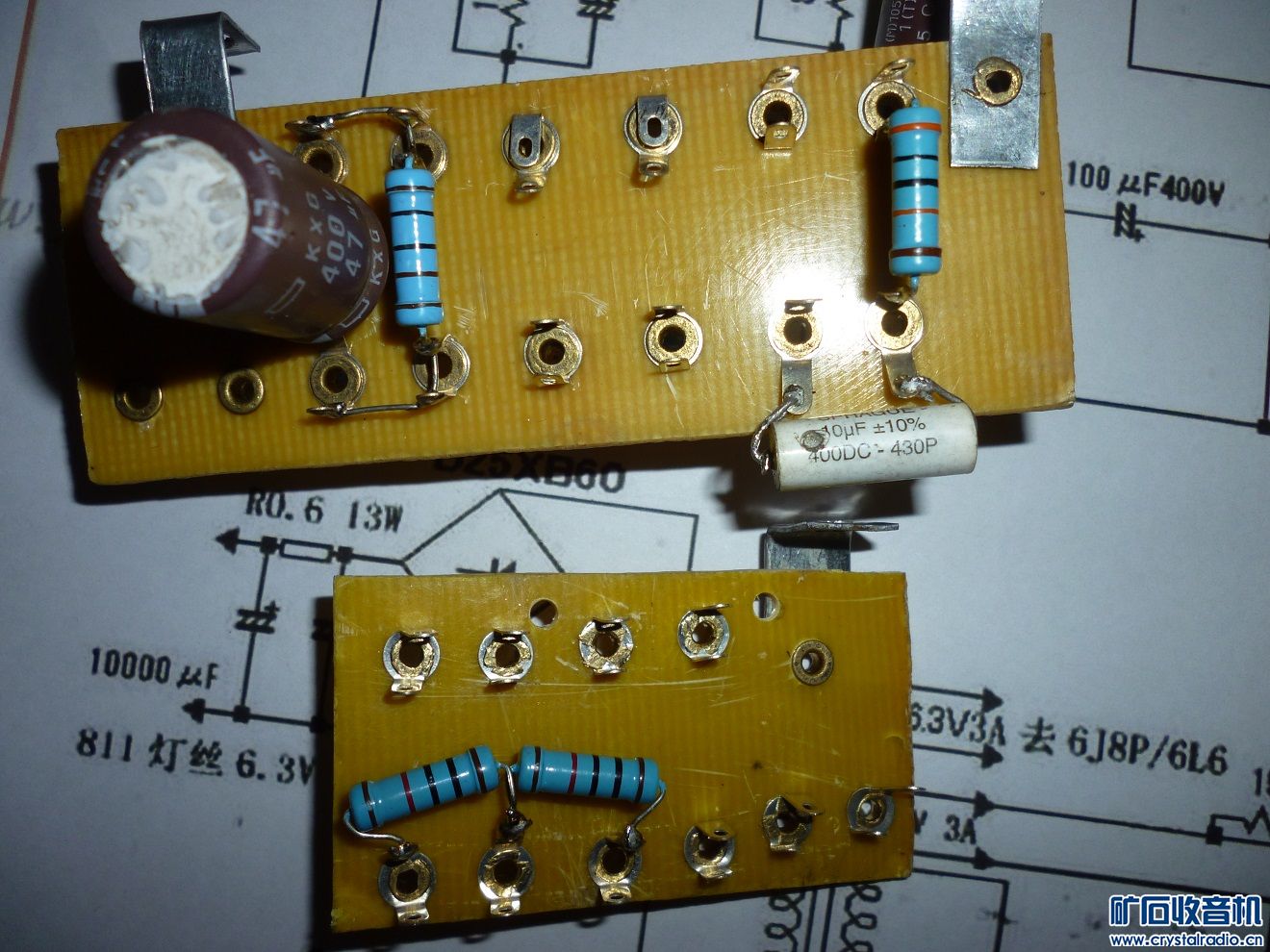

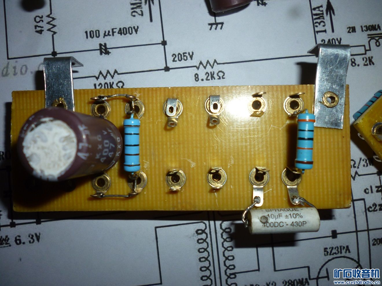

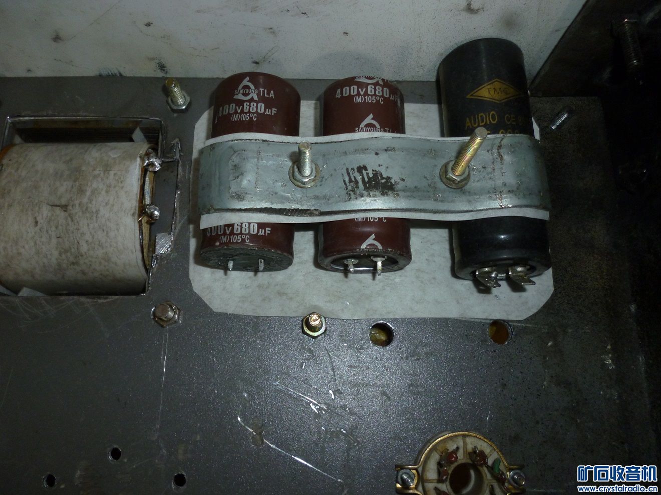

上一些电容的摆位。。。
 楼主| 发表于 2020-7-15 18:57:42 | 显示全部楼层
这个电源看来声音不好。。。电压有些低。。。这是以后的事了,后面还要继续拆卸电源变压器重新绕制。。。。。。

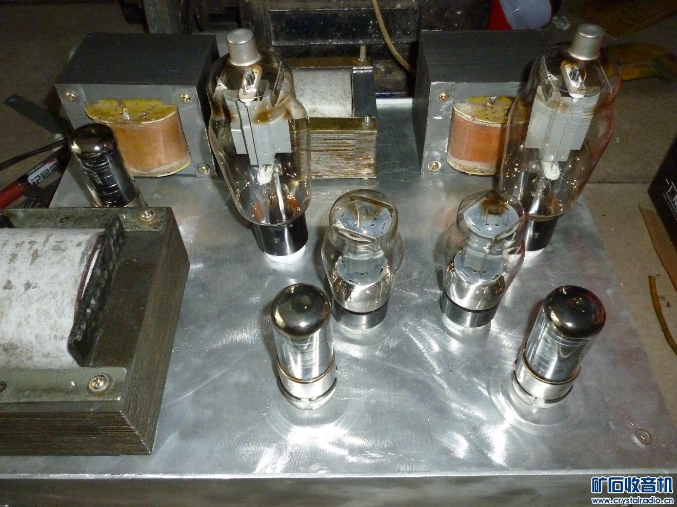

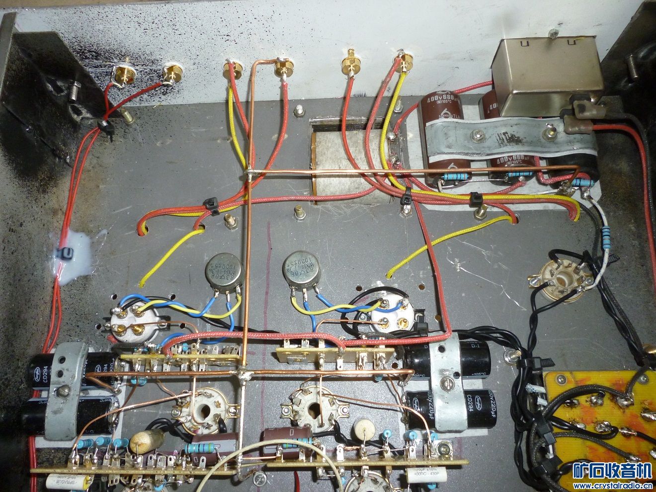

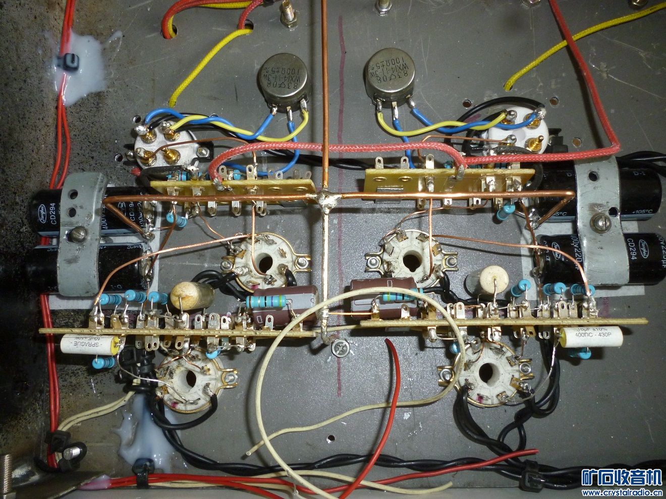

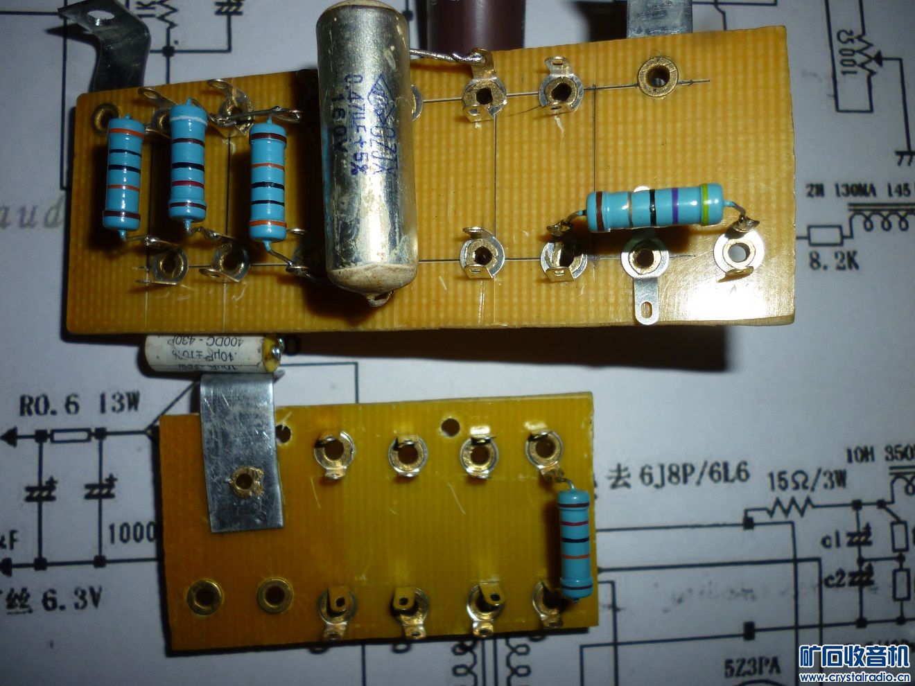

开始焊接一些原件。。。。。。
 楼主| 发表于 2020-7-15 19:08:32 | 显示全部楼层

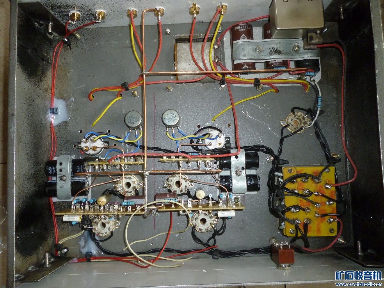

在底板上开始安装。。。。。。

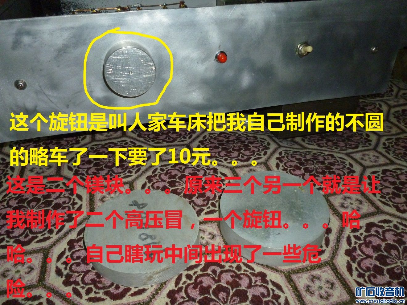

 楼主| 发表于 2020-7-15 19:26:45 | 显示全部楼层

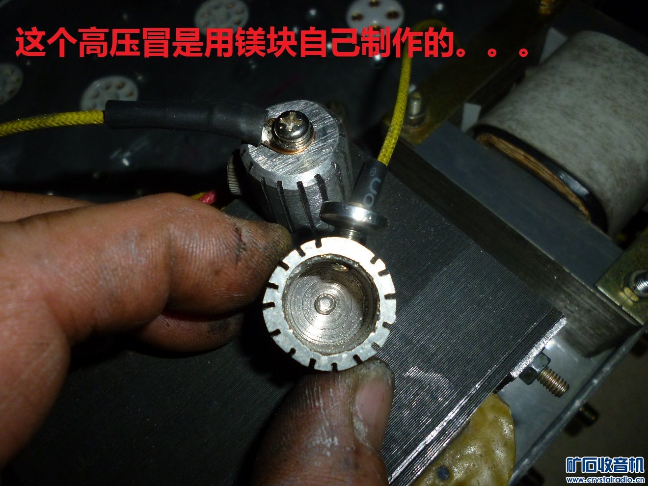

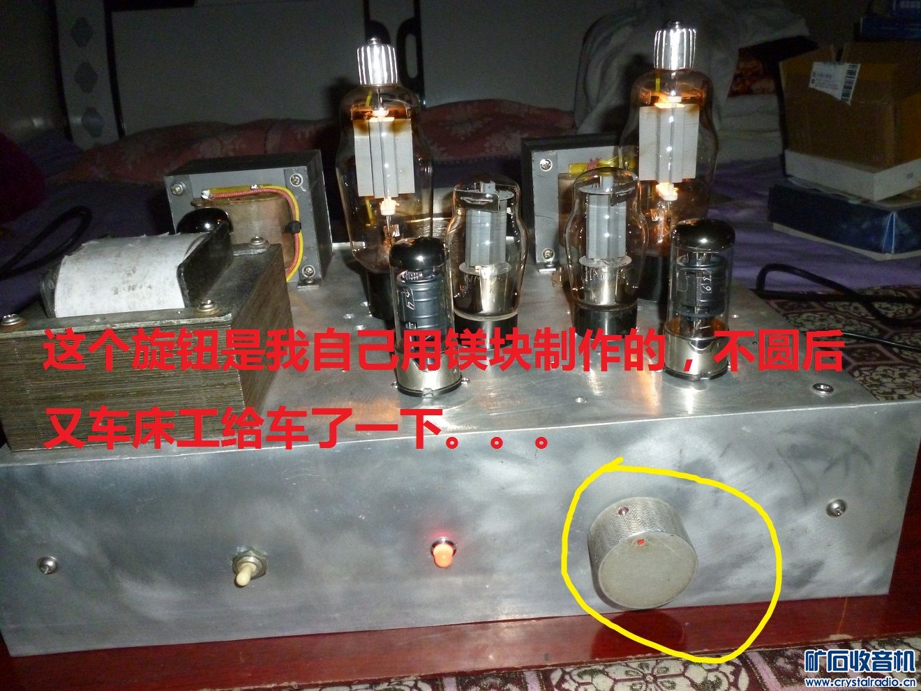

自己用一些镁块制作二个高压冒一个电位器的旋钮。。。[img][/img]
 楼主| 发表于 2020-7-15 19:32:22 | 显示全部楼层
自己闲的就想用制作高压冒和旋钮的镁渣,到在街上用打火机点一下看看能不能着。。。。。。头一下没有点着重新又点一下。。。突然轰一下一个大火球炸了。。。把头发、眉毛也着了。。。。。。吓厉害了

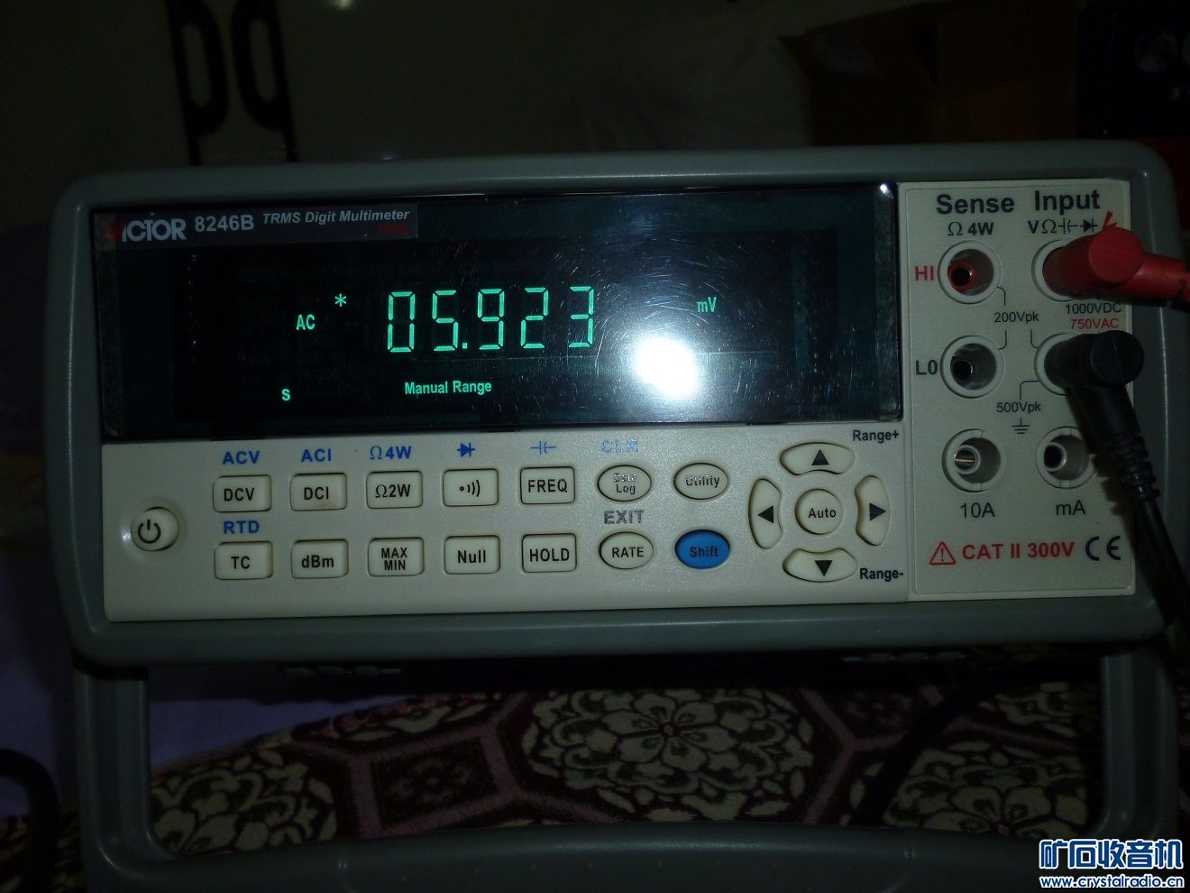

 楼主| 发表于 2020-7-15 19:45:22 | 显示全部楼层

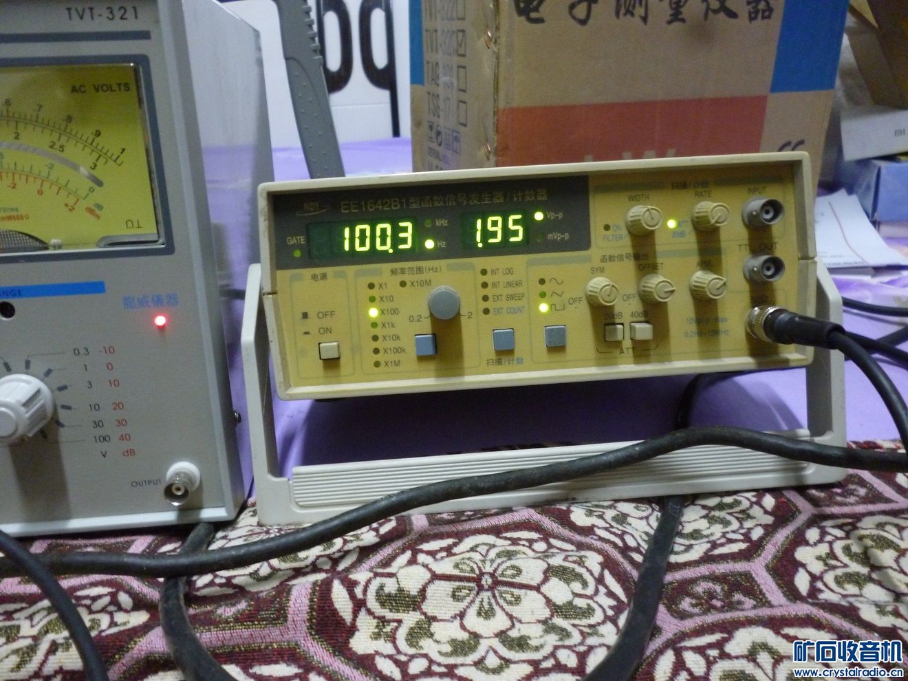

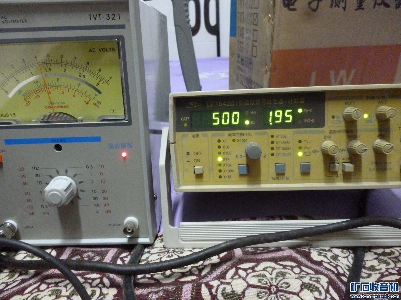

安装完成,开始测试。。。。。。
补充内容 (2020-7-15 21:55):
这就是开始是测试的底噪音的大小。。。其实这个为什么大就是这个FU811的灯丝断了一半。。。。。。

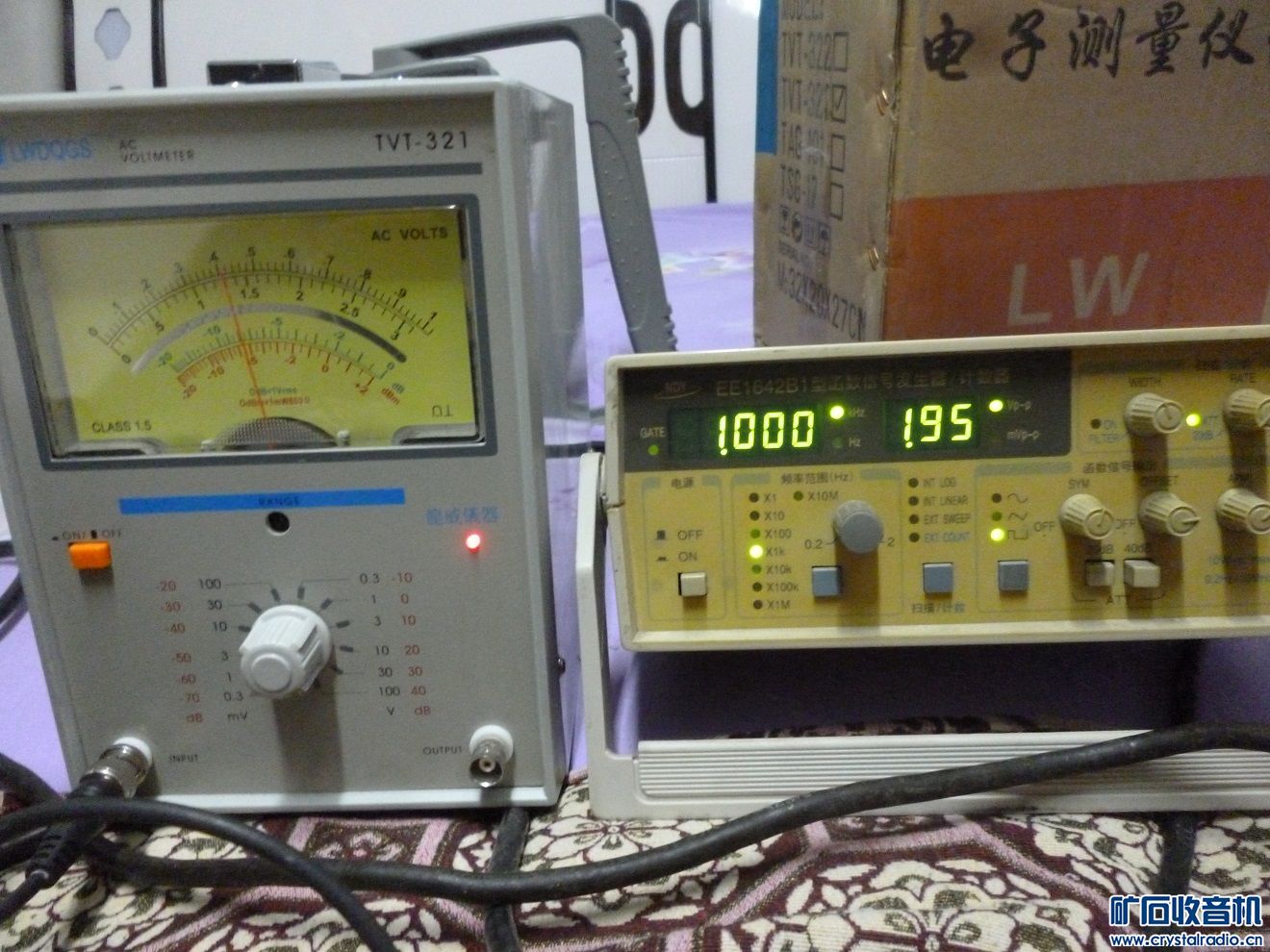

 楼主| 发表于 2020-7-15 19:53:01 | 显示全部楼层
继续上测试图。。。。。。
 楼主| 发表于 2020-7-15 19:54:52 | 显示全部楼层
继续上图。。。。。
 楼主| 发表于 2020-7-15 19:59:58 | 显示全部楼层
10KHz的图形一般,又重新换了输出变压器的线圈,又剩了下来,一会重新上换的输出变压器的图像了
