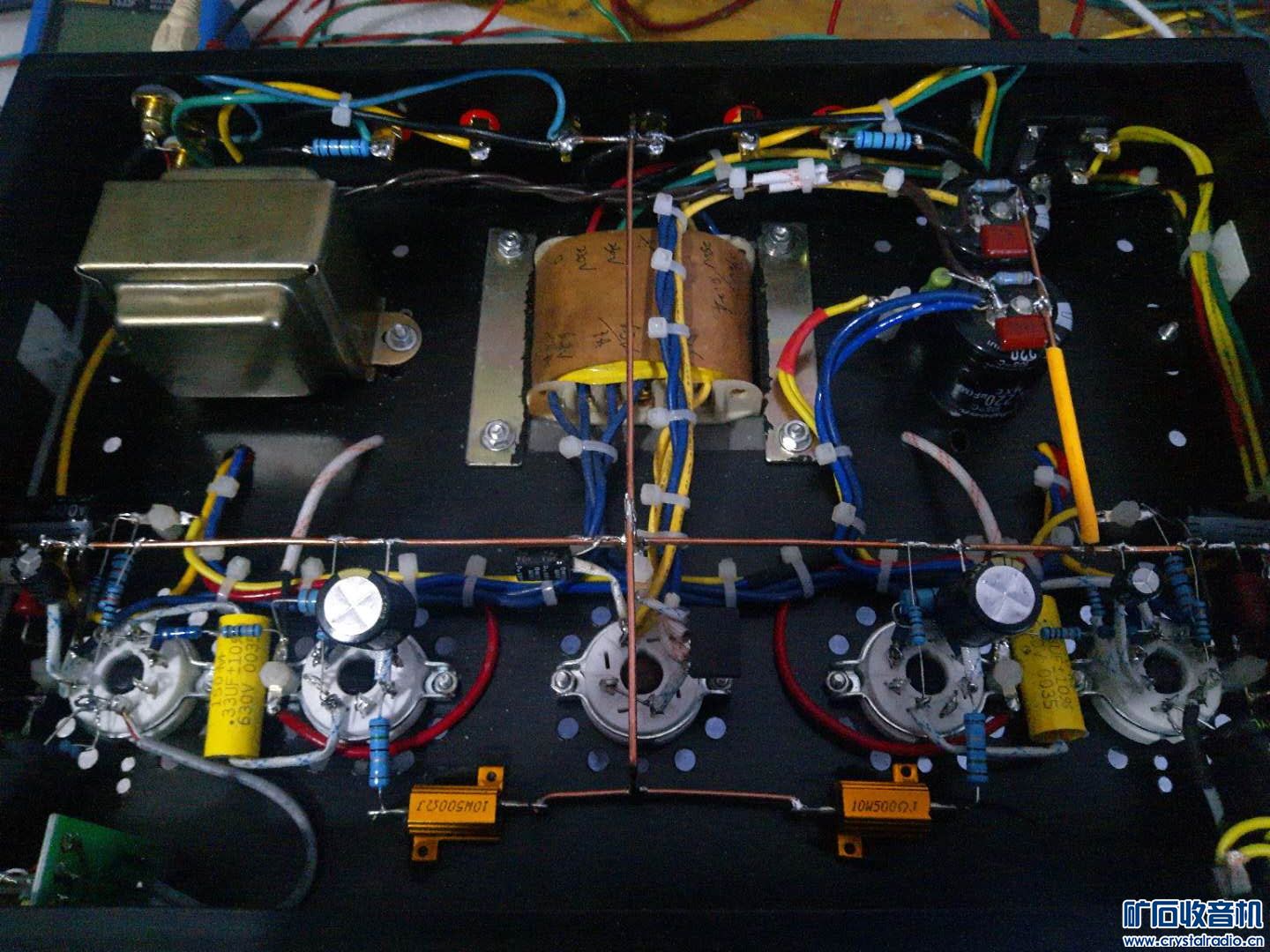

刚装了一台6P13P功放

闹了半天不是三极管接法
发表于 2020-6-6 09:39:06 | 显示全部楼层
6p13p三接
高音上 中音亮 低音沉

 楼主| 发表于 2020-6-6 09:46:03 | 显示全部楼层
渔翁音乐 发表于 2020-6-6 09:29
闹了半天不是三极管接法
计划三极管接法,装机时临时改成标准接法,想试试失真多么严重,结果,没有想象的那么严重。故没再改回来。
发表于 2020-6-6 09:50:16 | 显示全部楼层
sun262100 发表于 2020-6-6 09:39
6p13p三接
高音上 中音亮 低音沉
大侠做的JJ真好!是三极接法吗?屛对地 电压多高?
发表于 2020-6-6 10:03:44 | 显示全部楼层
6p13p三极管接法
屏极电压316v,阴极电压32v
(屏极对地电压316v+32v=348v)
发表于 2020-6-6 10:28:37 | 显示全部楼层
sun262100 发表于 2020-6-6 10:03
6p13p三极管接法
屏极电压316v,阴极电压32v
谢谢指教!
您的屛压Va=316V 比院长的282V 高,阴压 比院长的33V低,这是您特意调正的吗?
发表于 2020-6-6 12:14:20 | 显示全部楼层
茉莉银毫 发表于 2020-6-6 10:28
谢谢指教!
按jupeter老师线路制作
屏极对地电压316v 阴极电压32v
基本符合要求(316v/315v,32v/33v)
发表于 2020-6-6 12:36:10 | 显示全部楼层
sun262100 发表于 2020-6-6 12:14
按jupeter老师线路制作
屏极对地电压316v 阴极电压32v
您在82楼写的  屛对地348伏,院长的屛对地 是315伏。。。。
发表于 2020-6-6 13:22:10 | 显示全部楼层
想起来了,那张图是3.5K的牛,图中没有错。如果换做5K的牛,那工作点是320V,40V,55MA.
