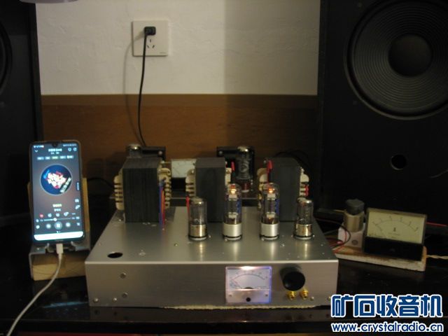

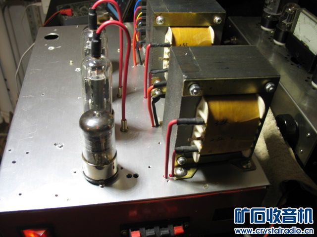

太便宜了,30来块钱,买了4只6J4P,4只6P13P。
按照论坛里,专家领导提供的电路图,安装完成,欢迎各位老师批评指导。

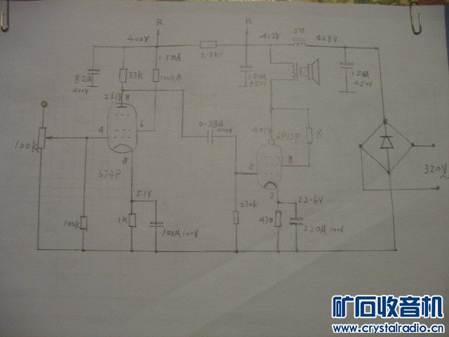

发表于 2020-6-6 12:14:20 | 显示全部楼层
茉莉银毫 发表于 2020-6-6 10:28
谢谢指教!
您的屛压Va=316V 比院长的282V 高,阴压 比院长的33V低,这是您特意调正的吗?
按jupeter老师线路制作
屏极对地电压316v 阴极电压32v
基本符合要求(316v/315v,32v/33v)

发表于 2020-6-4 10:40:26 | 显示全部楼层
茉莉银毫 发表于 2020-6-4 10:12
请教  您已经做过的  是三极管接法吗?
是的,标准接法暂时不打算做。电路图是院长设计的。三极管接法很好,只要认真核对元件值和电压,基本上不需要调整就可以了。自己绕了几个牛,指标不满意,过几天拆了再绕

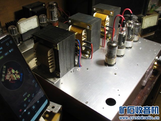

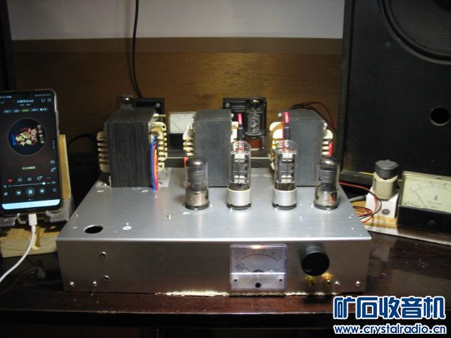

 楼主| 发表于 2020-6-1 23:30:00 | 显示全部楼层
额,怎么发图顺序反了。
第一张是完工图,输出牛是买的,标称30W 3.5K 8欧 4欧,频响20HZ 至35KHZ。
电源是标称220W 初级220V 次级6.3V 315V,
感觉声音不错,低音震撼,高音清脆明亮。和EL34B功放比起来,好像还更强点。
发表于 2020-6-1 23:30:42 | 显示全部楼层
 楼主| 发表于 2020-6-1 23:36:21 | 显示全部楼层
hanzhg 发表于 2020-6-1 23:30
不错啊,其实变压器转90度引线向下直接下底盘会更简洁。或者加牛罩,总之不要露导线,屏线除外。
对了,上面会更整洁,漂亮。
我可以改过来。

发表于 2020-6-2 00:12:58 来自手机 | 显示全部楼层
牛摆放铁芯平面应和其它的平行安装,有利于减少底噪,总体感觉不错,恭喜你
发表于 2020-6-2 05:44:57 | 显示全部楼层
变压器都安上罩子就更好看了,不错的胆机!

发表于 2020-6-2 08:31:14 | 显示全部楼层
做的不错,但牛的摆位有点不绥,应将电牛旋转90度或将两输出牛旋转90度,才能获得较好静噪效果。

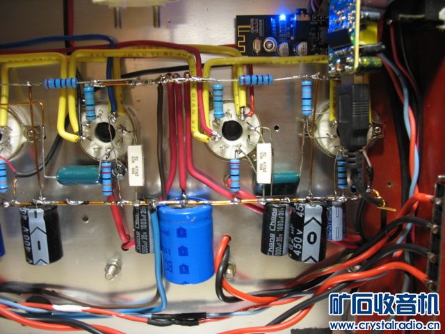

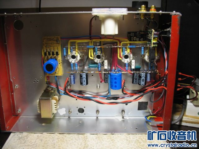

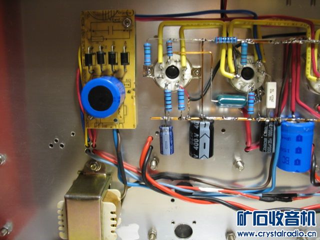

 楼主| 发表于 2020-6-2 08:33:02 | 显示全部楼层
感谢以上老师指导 鼓励!
我接触电子管,时间不长,对电子管特性不太熟悉。
真诚希望多指导。
我用10寸 250毫米喇叭放音,耳朵贴在喇叭上,旋大音量时,底噪也很小。可能变压器漏感小的缘故,两级滤波用150微法,滤波电感5H,前级滤波82微法,灯丝引线一端,通过电容接地。
发表于 2020-6-2 08:55:00 | 显示全部楼层

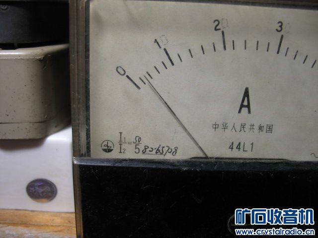

楼主,1楼2图的电流表,安倍表,看指针位置,大约是300毫安吧(1A=1000mA )每格刻度200mA,按电路图给出的数据计算,单声道多算约60mA,总机也就120mA。
电流表中的300mA是什么情况,难道是配图?
发表于 2020-6-2 09:05:55 | 显示全部楼层
bg1wa 发表于 2020-6-2 08:33
感谢以上老师指导 鼓励!
真诚希望多指导。
搭棚很工整。要是把灯丝线绞合一下。加两个50欧电阻中心接地【或用线绕100欧电位器】那噪音会消失的
 楼主| 发表于 2020-6-2 09:12:31 | 显示全部楼层
不是配图。
这是一个配电盘上拆下来的电流表,以前用来接电流10比1互感器用,实际满度应是交流5安培。
使用中的是,标称220W的电源变压器,空载电流35毫安左右,接入本机电路后,就形成这种显示,我还真没注意到。
交流电流的测量,在业余条件下,由于非线性大的原因,很难准确,或是其它原因。
我测量另一台胆机时,好像也是300毫安左右。
十分感谢您细心的关注!
电路中各个电压标注点,是我用普通数字电压表测量出来的。
