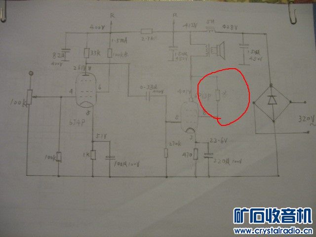

发表于 2020-6-2 18:01:12 | 显示全部楼层
请教红圈内的电阻是多大的?[attachimg]13246305
 楼主| 发表于 2020-6-2 19:52:36 | 显示全部楼层
68K,忘标注了。
实际安装时,我直接 接在滤波电感和2.7K电阻之间,这样就没有电压负反馈作用了。
感谢关注!
 楼主| 发表于 2020-6-2 20:17:02 | 显示全部楼层
茉莉银毫 发表于 2020-6-2 11:28
谢谢指教!
您的机器做的真好!
感谢鼓励!
很一般啊,哪里好?
近一段时间,流行做6P13P,因为便宜,功率大,很多人在做,有些人没发贴就是了。
6P13P原设计,是电视机行扫描输出管,工作电压在200伏左右,最高承受电压450伏。
做音响功放,可以用在400伏左右。
主要是想试试,便宜电子管,能不能做出好声音。
用买高价电子管的钱,买性能最好的输出变压器,看看效果。
