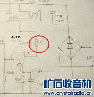

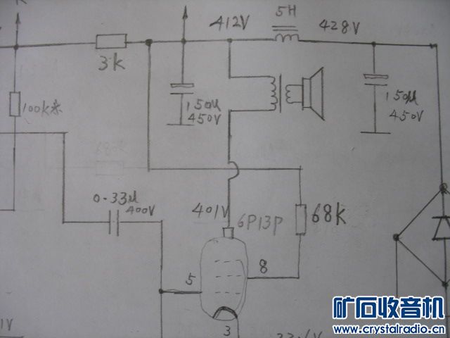

bg1wa 发表于 2020-6-3 19:52
6P13P 栅极电阻是 68K,我忘标了,是直接 接在电源上,没接屏级。
6J4P 屏级电压是 251V,不用太高,6J4 ...
谢谢指教!
我是说6P13 第8脚的电阻多大?见图。 您说  :
6P13P 栅极电阻是 68K,我忘标了,是直接 接在电源上,没接屏级。。。
这个电阻一般100欧? 怎么接到电源上的?这个电阻要是接到电源处,这个就不是三极管接法了,而是6P13标准接法了。。。。。。。。
6P13P 栅极电阻是 68K,我忘标了,是直接  ...
电阻是68K,调这个电阻,使阴级电流在50毫安左右。
我不懂三级接法,我是初学者,对电子管不熟悉,忘多指教。

发表于 2020-6-4 10:10:03 | 显示全部楼层
我不懂三级接法,我是初学者,对电子管不熟悉,忘 ...
当8脚  与屛极间 并连  或接入100欧电阻时,是三极管接法

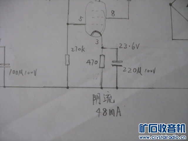

发表于 2020-6-4 10:45:53 | 显示全部楼层
6P13的8脚应该用100-200欧姆的电阻接正电源才是三极管接法,调整屏流应该是通过6P13的阴极电阻来调整到48MA,而不是这个68K的电阻!

发表于 2020-6-4 12:15:43 | 显示全部楼层
您在1楼的图 是三极管接法;51楼 的图是标准接法
