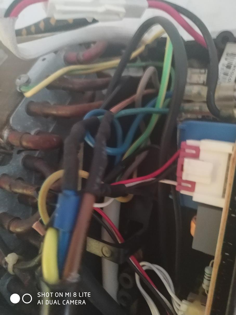

现在汇报一下今天的情况:

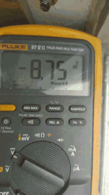

今早一大早起床,马上继续拆开外机研究,为了确定昨晚的想法,我用万用表再一次测量S-N之间的电压。
结果如下:
可以看到电压果然是有正负之间跳动的!于是我下定决心换线一试,因为暂时也没有什么好办法了!
果然是新手,手又生,接下来两个小时,我几乎都用在拆掉空调室内挂机的外壳上面去了!
拆掉后,我很快地找到了这组线(室内外机连接线)的所在,将其中3根线(L、N、S)离接头近的地方保留一小段剪断(因为我没有这此插接头),所以得保留一点接新线的,我用表测量了这小段的电阻,很小!
但我没有去测试之前整根线的电阻,因为我这个时候心情是急燥的,因为我对接下来的一切都未知,我只想快速实现我的想法,除此之外无关的问题没心情去研究。
然后我拿出昨晚买的新3芯线,分别接上去,就是临时胡乱扭接一下!
线的这一边,外机我将电控板的3个插接口也拔出来了,这3根线直接缠绕上去,一切都是临时搭建一下的!
都搭建好后,我就开空调试机,结果发现启动后过一会儿,外机的风机就开始转了!维修成功!!
一切就这么简单,并且有点不可思议!!
不过具体原因我昨晚已经想清楚了。就是导线长期大电流(别忘了空调是个大功率电器)造成的损坏(内里说不定氧化也说不准)
这点我没有再深入研究了,因为我时间有点紧,所以接下来的时间我都在重新将这根新线穿进去(测试时只是随便往窗外一拖),认真重新扭接线头,套热缩管之类的工作啦。
之前的旧线我两端都齐头剪掉,只剩了根接地的线。然后LNS都用这根新的三芯线。
剩下来的装机什么的就不说了。确实是修好了!
最后我再研究了网上的说法,“通讯线电压(测S-N)出现负值代表不正常,也就是说正常情况下不会出现负值”这个说法到底正确不正确。

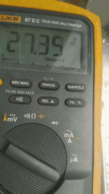

在机器正常工作情况下,我测量了:
可以看到,同样也是会出现负值的。
如果硬要说它们之间有什么不同(因为线的问题导致的电压值与正常情况下的电压值),只能说它们的电压摆幅不同!
可以看到之前测量时摆幅只在两格内,现在大多数都到达三格。
