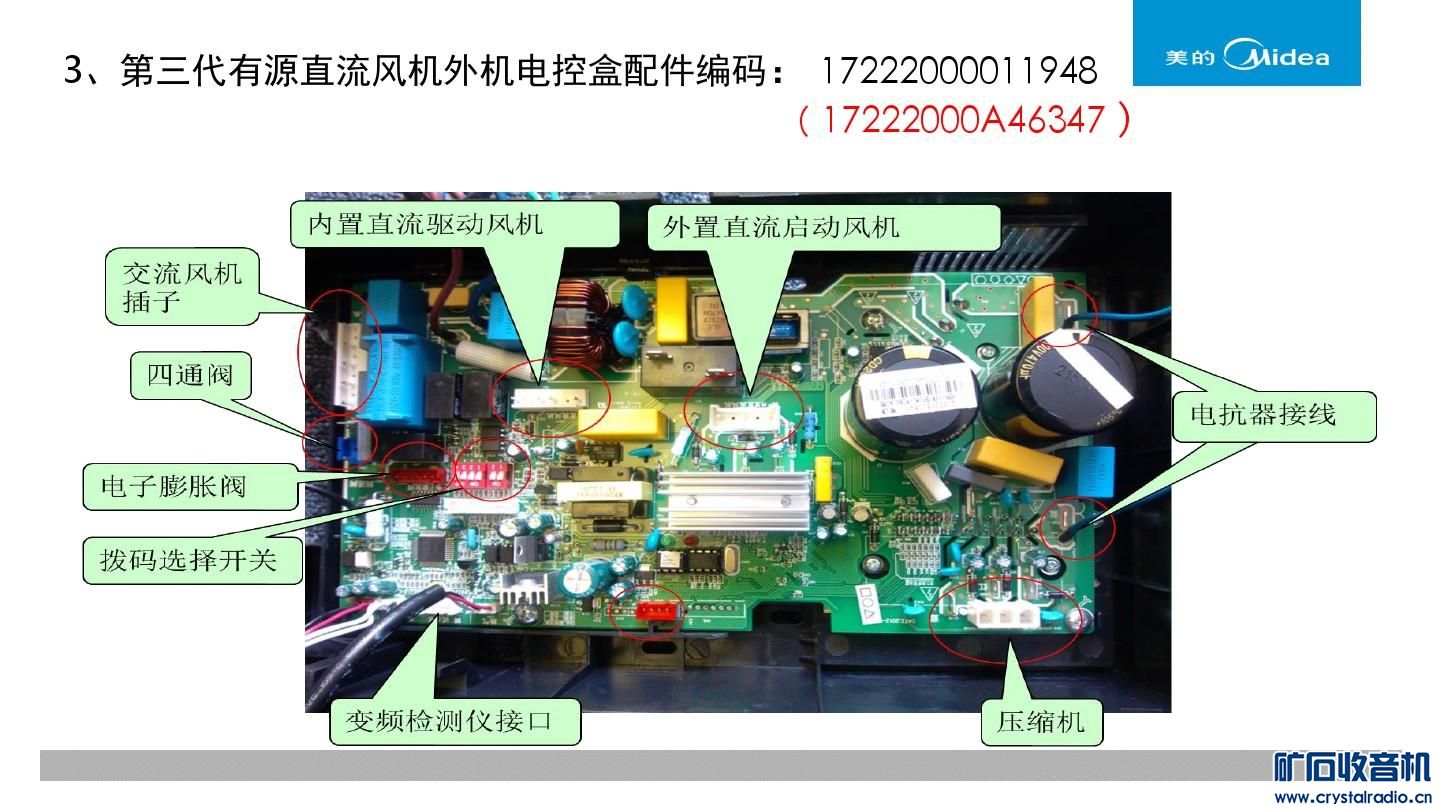

顶上的盖子打开后,马上就能看到一块电路板了!这就是外机的变频板吧?奈何我没修过空调!上面的插口显得很多!!它们分别是接哪里的??机在高楼的窗外,很难跟线路的走向(否则就可以全拆开看看哪条线是走向压缩机风机室内机的了),有没有论坛里的师傅指点一下呢?
我还看到这板上有颗黄色灯一闪一闪的,也不知道是不是这板坏了!不知道如何判断!没修过没经验就是难!!

刚刚找到一个资料!和我大家分享一下!!

贴上今晚自己所分析的板子上的插口

主要不知道套了黄蜡管的那三根线,蓝红黑是什么线,感觉应该很重要的样子!但我测量它们互相间的电压,都是0。
