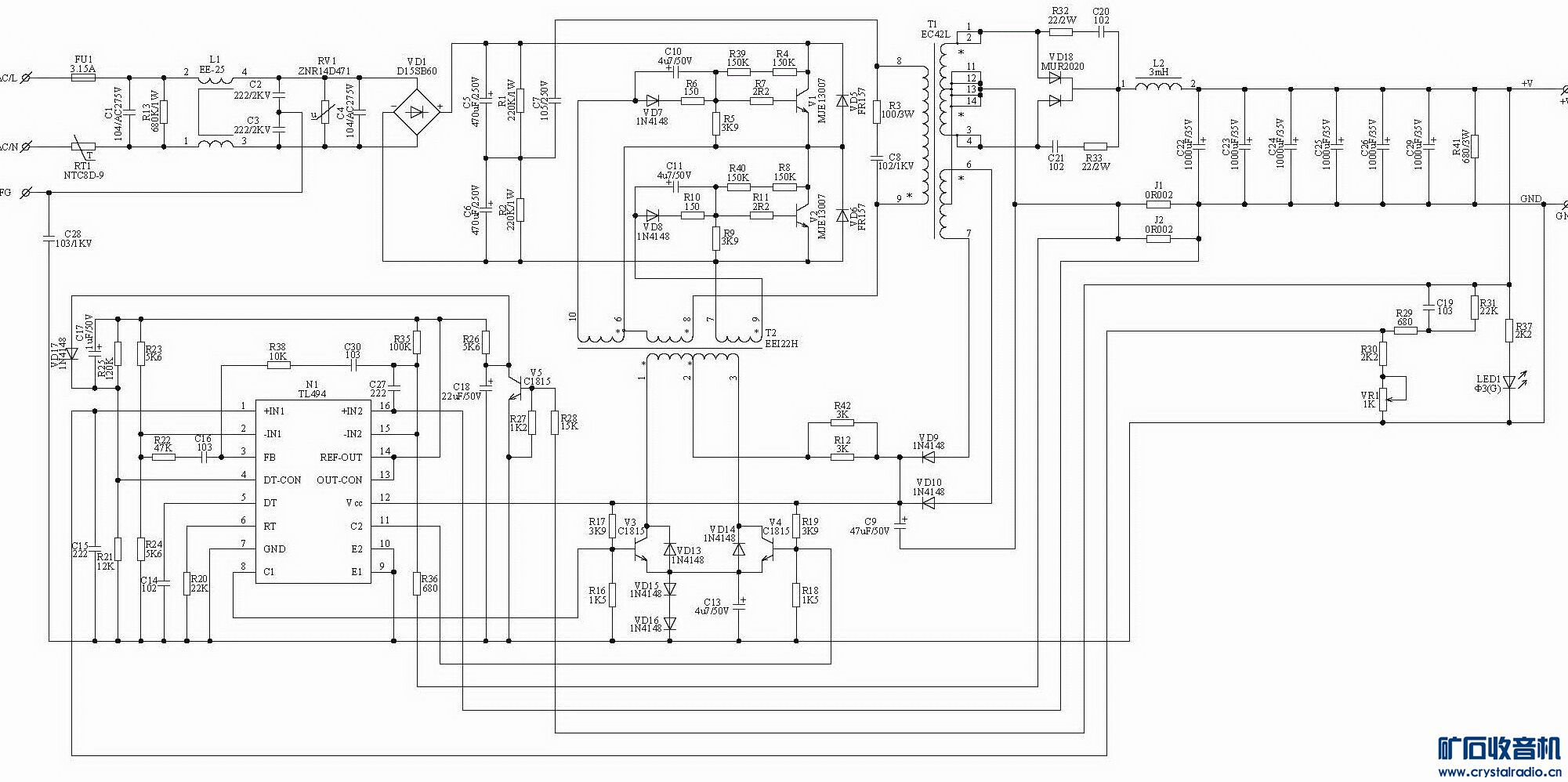

楼主: 青色风机
改ATX电源为12V电瓶限流.恒压.充电器

青色风机 发表于 2011-6-24 09:21
原理图,电流取样我用1mm纯铜线,10A工作发热小,如果把电流调节换成电位器电 ...
最好有细节
