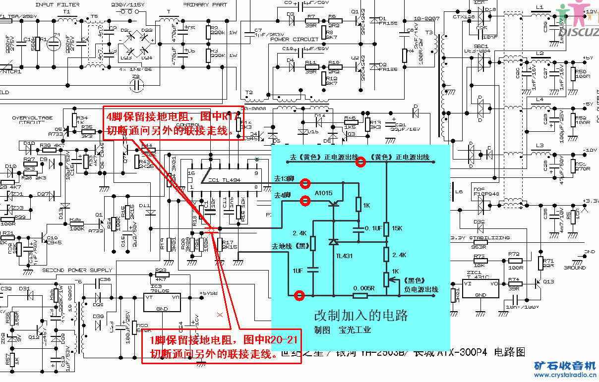

楼主: 青色风机
改ATX电源为12V电瓶限流.恒压.充电器
发表于 2011-7-27 19:43:55 | 显示全部楼层
这个电路,好像到不了10A,我就是按这个改的,最大电流只能到5A。
发表于 2011-7-27 23:18:26 | 显示全部楼层
 楼主| 发表于 2011-7-28 09:32:07 | 显示全部楼层
回复 16# ydm_ydm
  变压器次级拆掉5V.3.3V.-5V.-15V不要,12V线径增加一倍,匝数不变,整流管换成50A的, 输出25A没问题

看见这东西就伤心,改了俩爆了俩。
没得玩了鼓捣辅助电源,开始工作挺好,手贱还想给它加限流...又爆了!

青色风机
这个电源真的不错,能给我发个大图吗,这个图看不清。
540950972@QQ.com
 楼主| 发表于 2011-9-17 18:24:42 | 显示全部楼层
回复 30# tjwjd
    充电器原理图已发送,最好先研究再动手,不然。。。
