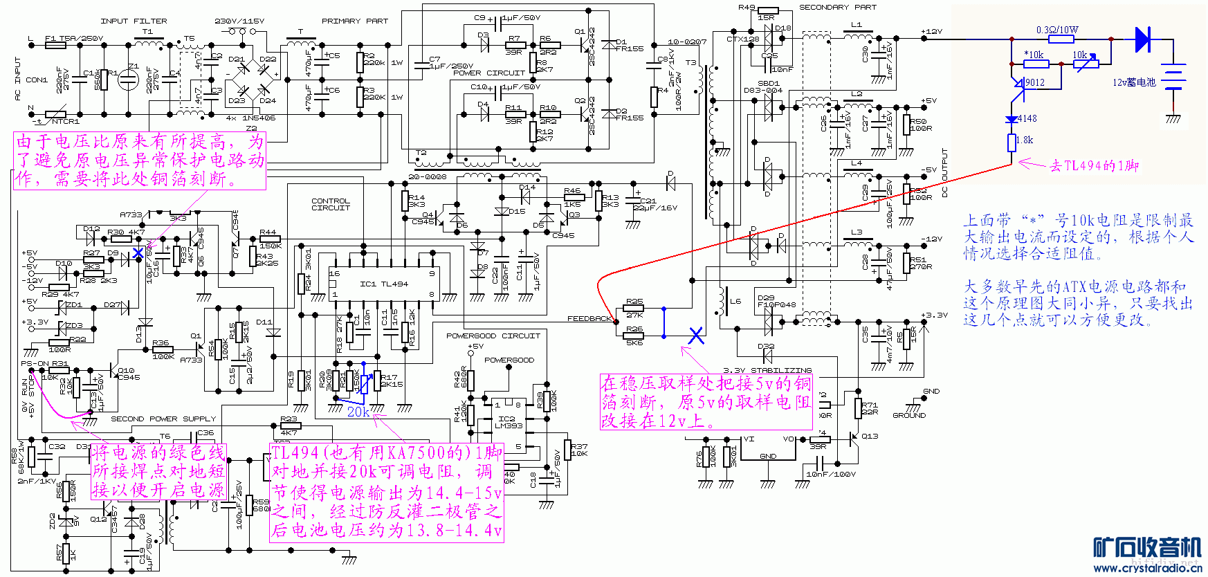

改ATX电源为12V电瓶限流.恒压.充电器

发表于 2013-7-23 12:57:47 | 显示全部楼层
把5伏和3.3伏的整流都拆除了,没有这个电压和电流输出,电源会不会保护。电源有几个,也想改造玩一玩

发表于 2013-8-17 18:29:56 | 显示全部楼层
873908152 发表于 2011-8-8 01:07
回复 12# 青色风机
能给个文章出处吗,这个图不错

发表于 2014-6-3 23:24:53 | 显示全部楼层
回复 12# 青色风机
朋友,你的这张图麻烦给上点儿文字说明吧,想学习一下,谢了!
发表于 2014-6-3 23:48:18 | 显示全部楼层
这张是图文的!
