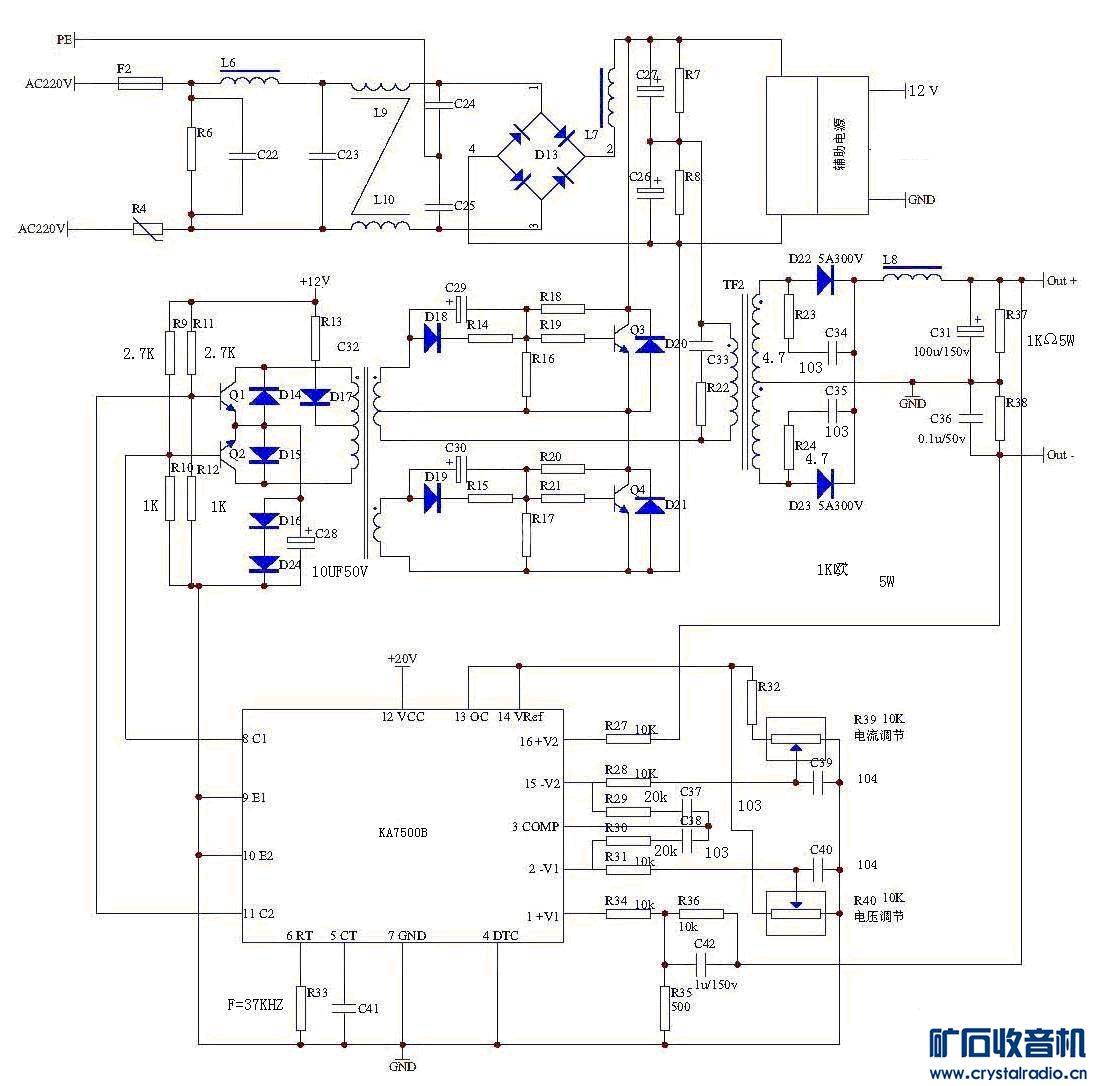

楼主: 青色风机
改ATX电源为12V电瓶限流.恒压.充电器

发表于 2012-4-6 19:57:20 | 显示全部楼层
楼主339你都拆了点样做过流过压保护啊!还有你的电路是不是仿这个的

 楼主| 发表于 2012-4-10 11:29:08 | 显示全部楼层
zhijian04 发表于 2012-3-24 02:59
这个貌似是数年前一乐社区i的资料,lz是原作者还是编辑啊?电路图都是一模一样的,调电流还是用的电位器无级 ...
应网友再三要后求添加原理图,图片来源于网络且未经本人编辑,电流用三档固定电阻调节,如有版权问题请联系本人协商有关赔偿事宜,本人qq1031696029
 楼主| 发表于 2012-4-10 11:44:18 | 显示全部楼层
我改这个充电器不需要339,过流保护是电流流过那段取样导线上面的压降获得的,图纸来源于网络未经本人编辑,我做这个充电器实际不是按照这个图,而是参考工业开关电源实物改造的,图是应网友再三要求从网络上面搜索后下载的,原理差不多,如果我不说明这个图和我的充电器适用,我只能告诉网友们在网上找,那会有很多人是不能分辨这张图适用的
 楼主| 发表于 2012-4-10 11:59:46 | 显示全部楼层
应网友要求特别说明一下,12楼第一张图片图纸来源于网络未经本人编辑,我做这个充电器实际不是按照这个图,而是参考工业开关电源实物改造的,图是应网友再三要求从网络上面搜索后下载的,原理差不多,如果我不说明这个图和我的充电器适用,我只能告诉网友们在网上找,那会有很多人是不能分辨这张图适用的,我只为网友们方便能少走弯路
如果那位网友有权限请帮忙请删除12楼图片,因为它不一定准确,谢谢

发表于 2012-4-28 18:45:53 | 显示全部楼层
说说限流的原理是怎样的?上电路图看看。
发表于 2012-5-16 20:30:12 | 显示全部楼层
青色风机 发表于 2011-6-24 09:21
原理图,电流取样我用1mm纯铜线,10A工作发热小,如果把电流调节换成电位器电 ...
谢谢楼主的电路图,我按你的电路图改了一台电脑电源,电压调节还不错0-16V再高怕原件吃不消,但是关于电流调节方面有些不懂得地方:
1、关于限流能讲讲494的原理吗?
2、R38一段的out-是什么?放在那不用管还是有其他的用途
3、电路图中原件的参数缺了不少,能补上吗?
谢谢了
