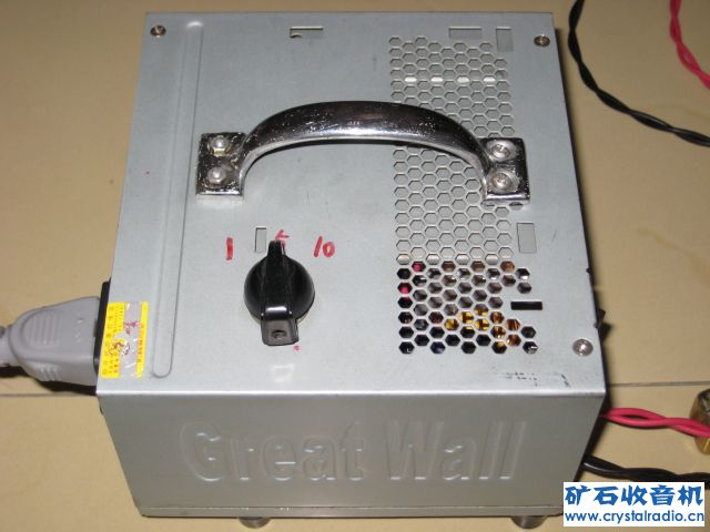

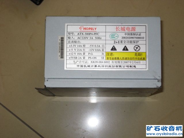

改ATX电源为12V电瓶限流恒压充电器 (TL494,KA7500芯片适用)
改造后输出电压13.8V(可调整),输出最大电流分3档分别为1A,5A,10A为不同容量的电瓶充电用,不怕短路,短路时最大档位电流也只有10A,不会烧毁电源

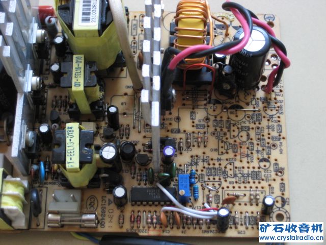

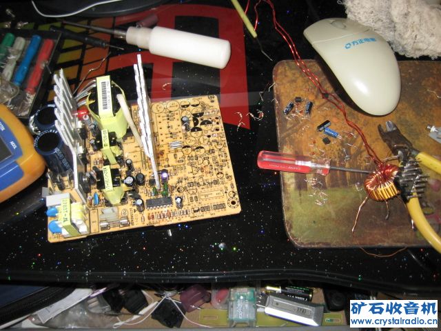

改造方法是,拆掉无用原件(LM339等保护短路,那些是专门为电脑设计的),改电压。1脚对地接可调电位器要精密的那种,改电流。16脚相关电路,没法说了,最好自己查一下资料吧,看看图吧还是

长城电源不错
长城电源不错
拆掉无用原件
拆掉无用原件
完成后的电源
完成后的电源
原件功能说明
原件功能说明
