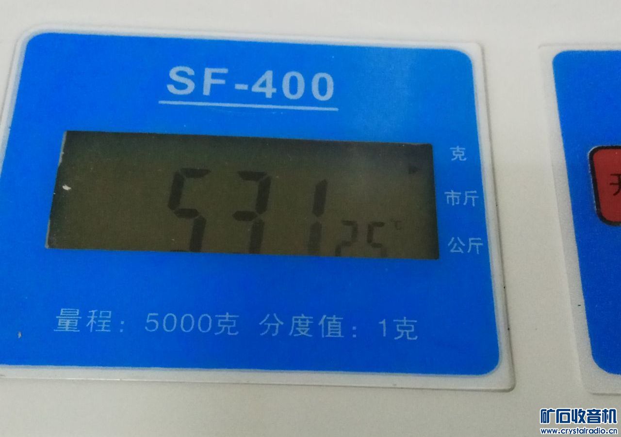

多块老数字表液晶屏显示不清故障的维修

请问一下,我有个液晶屏,正面看不清晰,斜着看很清晰,什么原因?谢谢!
发表于 2021-5-22 20:41:18 | 显示全部楼层
正面看
斜着看

发表于 2021-5-26 23:25:38 | 显示全部楼层
小鬼头 发表于 2020-3-31 08:41
近日查阅了一下液晶显示屏的工作原理,得知:液晶片内的液晶在不施加电压时,能将光线偏转90度,施加电压 ...
出现片状黑斑造成看不到字符笔画的——偏振片/偏振膜老化
楼主能给个实物图片看看吗?先谢谢楼主啦!
发表于 2021-5-27 04:58:36 | 显示全部楼层
前几天刚修了一块显示不行的万用表,那货居然用的是45°角的偏振,偏振模上贴的反光膜,可能是反光膜的胶有问题,偏振模上中间部分发暗,先开始想着撕掉反光膜换一张,结果撕开后发现偏振模中间位置有个破洞,又在网上买了偏振模换上
 楼主| 发表于 2021-5-27 08:06:50 来自手机 | 显示全部楼层
楼主能给个实物图片看看吗?先谢谢楼主啦!: ...
单纯坏偏振片的照片,手头没有。与反光膜一起出问题的,见1楼第二张照片
发表于 2021-5-27 08:52:29 | 显示全部楼层
IMG_3906.JPG 请问下这个是偏光膜还是反光膜出问题了?开机字符也挺清晰的,就是字符周围有这些黑点(图中黑点很少的是字符位置,黑点多的是字符周围。)
发表于 2022-1-29 23:35:47 | 显示全部楼层
我的福禄克27显示模糊,需要斜看才能有点影子,还缺笔画,如何修复。
 楼主| 发表于 2022-1-30 00:14:07 来自手机 | 显示全部楼层
缺笔画,是电气问题(斑马条接触不良)。需斜着看,较大机会是偏光膜问题。
建议先易后难,先处理好电气接触问题再说。

发表于 2022-1-30 22:34:52 | 显示全部楼层
建议先易后难,先处理好电 ...
可是我更换了橡胶条,还是一样,用酒精擦一擦,就好一些,可以看清,不久后有暗淡,缺笔画,
