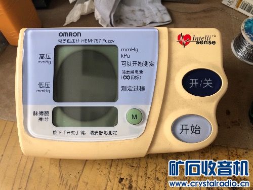

 楼主| 发表于 2021-3-27 13:33:05 来自手机 | 显示全部楼层
今天把标签纸的成本收回来了。修的是一台血压计,因为反光膜老化,大部分字符看不清。上次所购的标签纸刚好够大,换上就修好。
修得有些急(没清理干净残胶,并失手弄破了一点底偏光膜),效果不是很理想,但也够用了。
第一张照片是修之前。最后两张是修好后。

 楼主| 发表于 2021-4-21 08:43:22 来自手机 | 显示全部楼层
小鬼头 发表于 2021-3-27 13:33
今天把标签纸的成本收回来了。修的是一台血压计,因为反光膜老化,大部分字符看不清。上次所购的标签纸刚好 ...
经多日使用证实:哑银防水标签不适合用于维修更换已出现溶解现象的反光膜!
这次维修,本人换上哑银防水标签,仅用几天,又出现同样的反光膜层溶解问题,而且溶解的区域大小也跟原来一样。这说明,此区域内出现了能溶解反光膜层的化学物质,我推断是这些化学物质源于粘接底偏光片的胶水,使用时间长之后慢慢经底偏光片渗透进来。
因此,如果仅是反光膜出现溶解问题而需要更换的,不能用哑银防水标签。可以用我开头几个帖子介绍的铝箔胶带——换了之后到现在还正常,没有出现溶解现象。
此血压计因为前些天弄损了底偏光片,故最后我的处理是:
1、干脆把底偏光片也一起换掉,用的材料是网购的9寸底偏光片。后发现,换后的效果与原来差,而且差距比较明显,主要是对比度下降、视像良好的显示角度变小。
2、反光膜仍用哑银防水标签。一是我手头只有他的面积够大。二是可以看看他耐用与否(之前一直没实际用过)。
