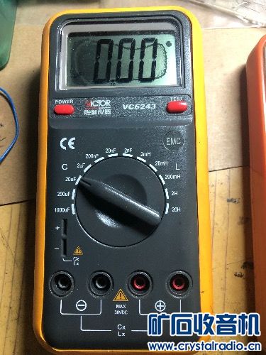

这两天有空,修了两块平价的lc表。其故障现象在老表中应该属较为普遍。
照片前两张的是修前照,后两张是修后照,都是开机的(有显示)。
第5张是目前正在修的第三块数字表。。。(待续)

 楼主| 发表于 2020-3-29 02:37:17 来自手机 | 显示全部楼层

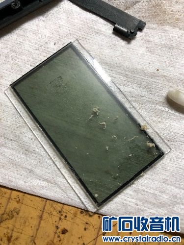

维修的主要工作就是撕下反光膜,清理残胶。清理时,我是用手搓的。
这个跟帖先上修复后的效果图。下次有时间再介绍反光膜的替换。

 楼主| 发表于 2020-3-27 16:46:04 来自手机 | 显示全部楼层
第一块是反光膜老花了。开始忘了拍,撕下后才拍的

 楼主| 发表于 2020-3-27 16:56:36 来自手机 | 显示全部楼层
第二块的照片。
这块表既有反光膜老化问题,又有偏振片问题(因此极难看清字符显示)。这表的偏振片比较特殊,是粘在液晶片的前面,而我手头正缺偏振片(以前攒下电子辞典偏振片都用完了)。
可我发现,这偏振片只是表面起褶。尝试用牙膏作磨料的打磨法,配合换反光膜,竞一次修复——原来一直担心折腾多,把易损的斑马线弄坏。
