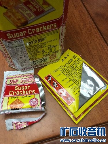

另外,还发现日常生活的一些包装材料可用作反光膜。就是饼干、膏药等所用的铝膜包装纸。这种也不会起皱褶,但没有自粘胶,需自己想办法。
