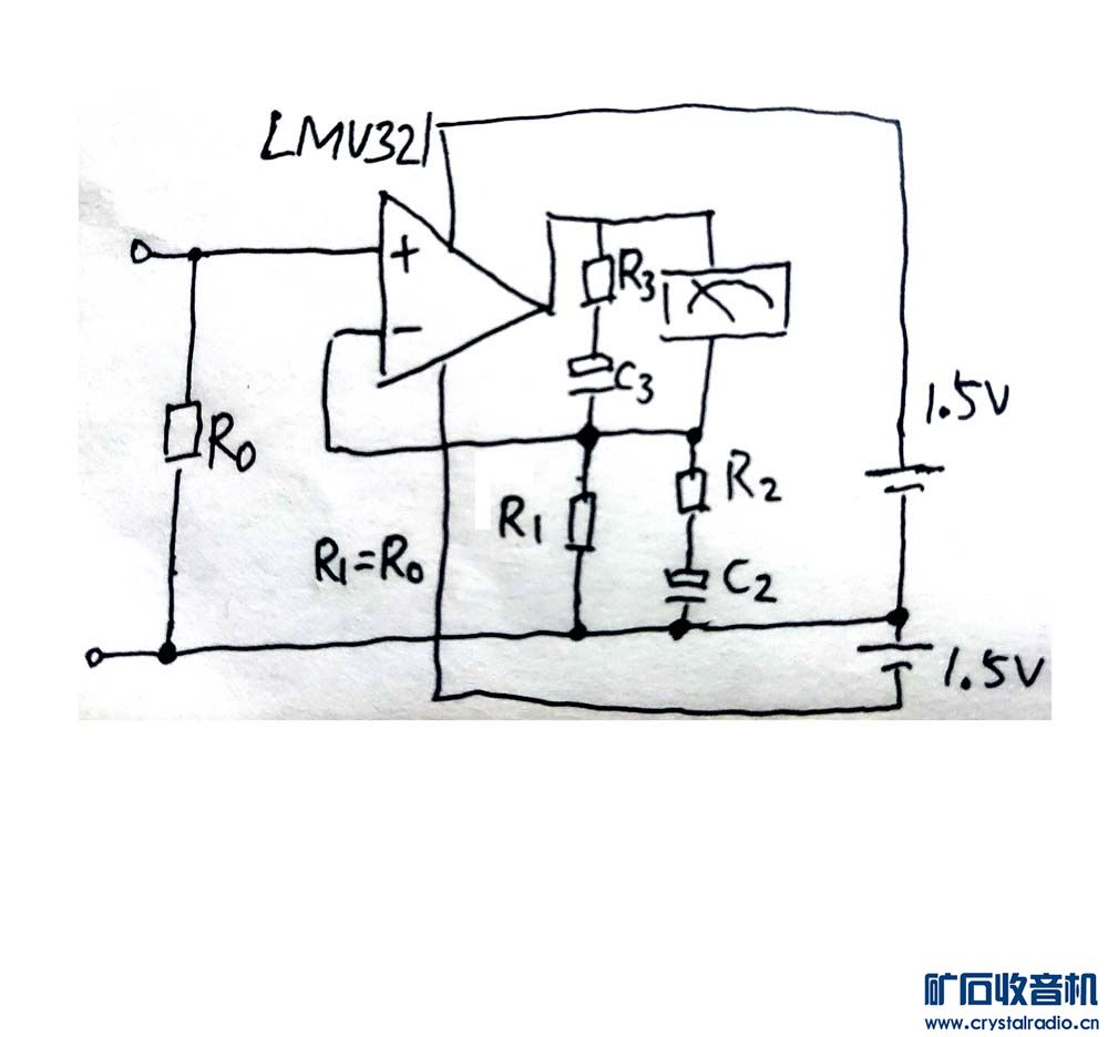

猜想又慢又摇晃的表可能这样解决,先不接R2C2,调R3C3到阻尼良好,然后调R2C2到速度满意。暂时不想做试验验证了。

很多表档位都是2.5、10、50、250、500V,这样的档位可能纯粹是做表的设置的档位,没有考虑实际面对的常用电压,不符合实际应用。常见电压是3.3、5、12、15、24V这些,52楼电路可以兼把表头灵敏度X2,这样档位就成了1.25、5、25、125、250V更实用,其它档位需改回原灵敏度。

有一只500内磁表头,
裸表头就非常慢,
到满度差不多要2秒多,
这个是什么原因,
有什么改善的办法?
发表于 2022-10-23 08:13:57 | 显示全部楼层
暂时没有办法,圈数比较多,游丝较软,磁场强。更换游丝有风险,会降低灵敏度。
 楼主| 发表于 2022-10-23 09:12:42 | 显示全部楼层
abbey_tom 发表于 2022-10-22 21:59
有一只500内磁表头,
裸表头就非常慢,
到满度差不多要2秒多,
52、53楼。
如果又慢又摇晃可尝试59楼,这个未经验证
发表于 2022-10-23 10:45:57 | 显示全部楼层
有一只500内磁表头,
裸表头就非常慢,
到满度差不多要2秒多,
我想可能是轴心有点紧,因为出厂的时候没有理由这么慢的,最大可能就是轴心紧了。
发表于 2022-10-23 14:14:42 | 显示全部楼层
往事已去 发表于 2022-10-23 09:12
52、53楼。
这个有点儿太麻烦了,
还要提供双电源,加运放。
发表于 2022-10-23 14:47:20 | 显示全部楼层
轴心螺丝松一松?
发表于 2022-10-23 15:02:26 | 显示全部楼层
abbey_tom 发表于 2022-10-23 14:47
轴心螺丝松一松?
我没有试过,不知道行不行,我是猜测轴心有灰尘进去了,
发表于 2022-10-23 15:11:39 | 显示全部楼层
71楼说得对,松一下轴心螺丝,然后震动表头,看到表针尖端微微点头就好了。
