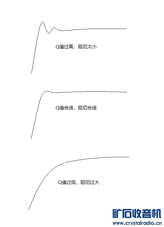

表头是个电磁感应的机械系统,肯定存在Q值,Q值和阻尼其实是一个东西的两个说法,表头加电就是一个越阶响应,具有Q值的系统加上越阶响应,必然产生阻尼振荡,这是机械表头存在来回摆动的根本原因。
解决来回摆动的方法就是降低Q值,使得阻尼振荡迅速平息,那么并联负载吸收振荡能量就可以了。
直接并比较大的电容造成的结果是,激励电流的一部分用来给电容充电了,所以指针移动速度很慢
如果串上电阻可以降低电容充电电流,使激励电流更多流过表头,摆动加快,但串了电阻会导致阻尼振荡的能量吸收减弱,所以串的电阻过大就不容易阻止过冲,而串的过小并且电容过大,则又回到之前串大电容的情况,尤其到快停止的时候,激励电流产生的电动势逐渐被游丝张力抵消,剩余电磁力非常微弱,就会产生指针蠕动前进的现象。
而且激励的强度不同,效果也不同(这就是为何电阻档和电压档效果不同)。
因此必须选择一个合适的电容和电阻值,使得激励初始有一个合适的加速度,在激励结束有一个合适的负载吸收振动。串RC改善阻尼,原理上是说的通的。
上个图吧,任何阻尼系统,或者说带有Q值的系统,其越阶响应根据Q值不同,都会处于以下三种情况之一,只要调整到第二种情况就可以了

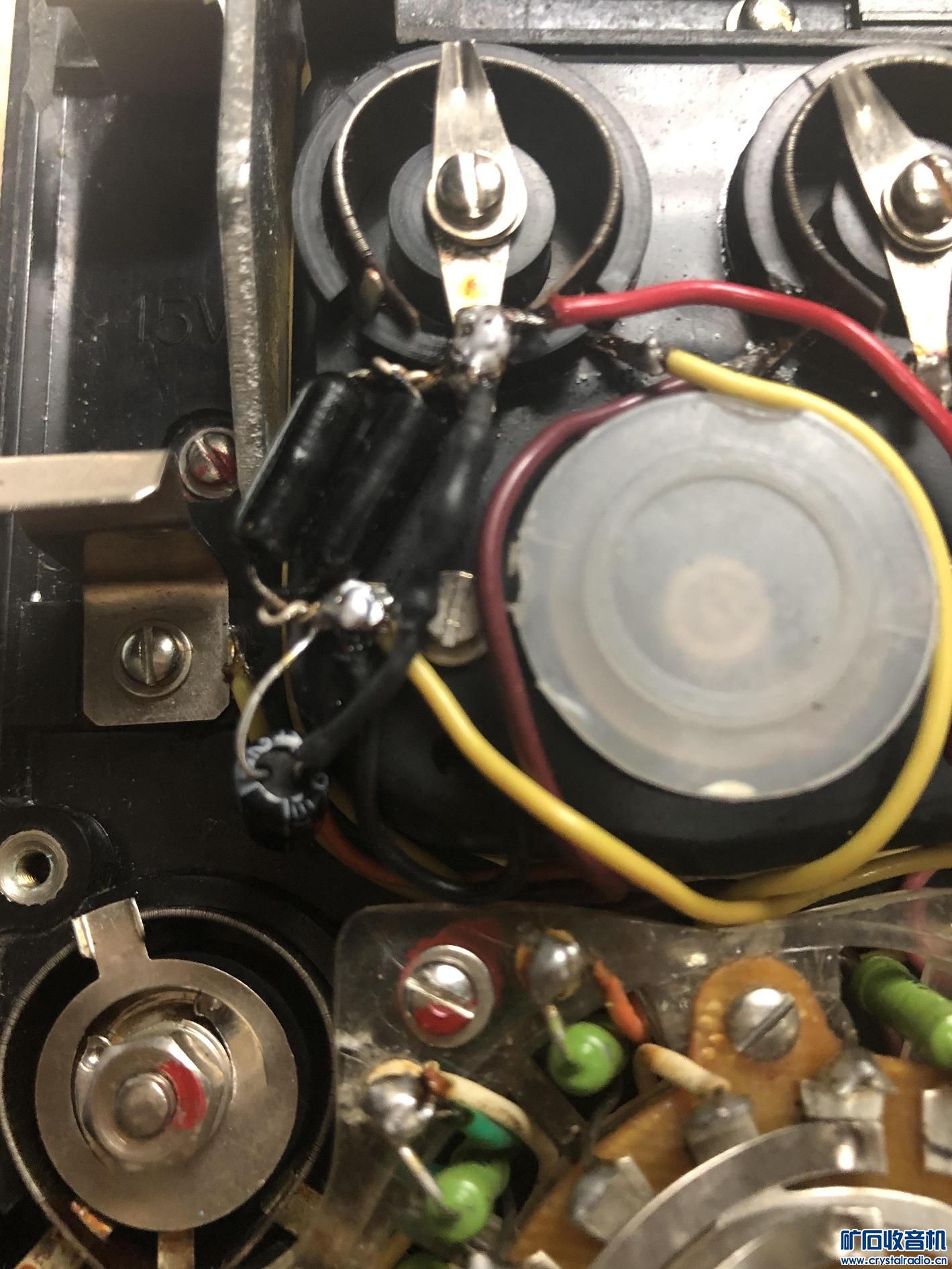

昨晚我找时间,用楼主的这种方法试验改善上海国光的MF30,获得了很满意的效果。
我最初知道这种方法有效的,是通过这个帖子:
http://www.crystalradio.cn/forum ... read&tid=837668
这块MF30表,当时是以配件表购进的。这表的表头阻尼差,在数字表测表头内阻时,测量显示值有长达近10秒时间不稳定,我还误以为是故障,曾发帖求助:
http://www.crystalradio.cn/forum ... ead&tid=1669293
后确认该表表头完好,又查出表内分流线绕电阻开路,修复后变成一块好表。但由于我习惯了MF368那种优良的阻尼表现,而该表的阻尼差,导致我不喜欢用,被我当成候处理品对待。
这次试验前,先观察确认该表表针满幅摆动的阻尼表现(以满幅为50小格计)如下:
1、未拆除表头所并联的4.7U/6.3V电解,过冲6小格。
2、拆除表头所并联的4.7U/6.3V电解,过冲降为4小格。
试验时,我用22U、33U、47U、100U、220U的电解,分别与一只200K欧姆的电位器串联组成一个RC网络,该网络与表头并联(拆除原4.7U电解)。然后调节电位器,观察表头的阻尼摆动表现。经试验,有2个搭配获得较佳的效果:
1、20.6K电阻配33U电解,过冲1小格
2、14.6K电阻配47U电解,过冲0.6小格
最后决定用15K电阻配47U电解,上机安装后,发现效果令我感到很满意,过冲仅为0.3小格,而表针的摆动速度比MF368还略快——MF368的阻尼表现非常接近我手头的Simpson 260-6XL张丝表,均是一次摆动到位,两者摆动速度也相近。
这表经上述改造后,变成一块我颇喜欢的表。最后一张照片是表头加装RC网络后的图,电阻上套了黑色热缩管以防止意外短路。
