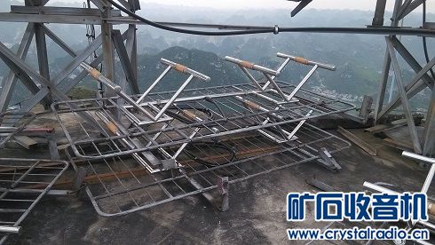

各位老师,一套5单元的FM八木天线,效果与收音机原配的拉杆天线差不多,设计上有问题吗?
这套天线的引向器、反射器及振子使用的是直径只有3毫米的不锈钢管子,很细,比常用的1厘米直径的铝管小多了,那么,因尺寸精度问题导致引向器、反射器及振子处于同一平面的面积,是不是比1厘米直径的铝管要小很多,从而造成信号的收集能力比铝管天线差?
另外,这套天线的振子与传统的不同,是一条1.5米左右的整条的不锈钢管子,没有分段,一条二三十厘米的管子与那个振子平行,用来感应信号,这根二三十厘米的管子收集到的信号是不是太弱了?
我试验了一下,收音机天线接那根1.5米的振子,收音机的地线接那根二三十厘米的短管,这样信号最大,但与收音机的原配拉杆天线差不多。

天线按要求组装好肯定是没有问题的,不要管振子是不是整条 分段与否。1:八木天线有很强的方向性,收到一个台试着慢慢转动方向,找到信号最强的那个方向。2:阻抗匹配,八木天线是300Ω,根据馈线以及收音头的阻抗进行匹配,需要用到巴伦。3:有些地方电台的发射是水平极化,多数为垂直极化,所以根据当地电台发射天线的方向,选择是水平安装,还是垂直安装。现在基本上都是垂直极化发射,先解决前面2个问题吧。
发表于 2020-2-27 01:11:01 | 显示全部楼层
我在一本专门讲接收天线书上见到,八木天线因为引向与反射器互相影响天线振子阻抗变小很多。
73欧的半波振子可以减到10多欧姆,所以八木天线一般使用300欧的折合振子,调整引向器、反射器位置让天线阻抗与75欧电缆接近,再作平衡、不平衡转换就行,不必再使用阻抗变比。以前我作电视微弱信号接收,就是慢慢的这样调整天线振子间距让信号最大化,并不是距离都是四分之一波长才好。
图中天线这种馈线法我没见过,如果天线正常5单元绝对比拉杆天线强太多了,在遥远电台的微弱信号接收才能表现出来,本地强台是感觉不到的,过强的信号还会过载。

换一个心拆合振子试试。你这个振子有点另类,不按正常制作。肯定没效果

短振子与主振子那样并列是一种匹配方式好像叫伽马匹配,一般调试好不会有问题。照你这样说等于是有了方向性,却没收到多少台吗?或者说原来收到的信号强度假如在门槛,换这个天线没能有效增强吗?

或者你用导线一个正方形框,边长75厘米,在正方形的角处馈电,一边接芯线一边接屏蔽层,简单的试下,会有惊喜。对比八木试试。

谢谢各位老师的指教。这个天线是买回来的,没有图纸。我是在楼顶测试的,找一个极弱的台,方向性的确比较明显,但信号跟原拉杆天线差不多。天线与收音机的连接,不怎么讲究,收音机天线是BNC接口d的。我用一条1米左右的接头为BNC、带两个鳄鱼夹的线,收音机天线接那根1.5米的振子,地线接那根二三十厘米的短管,调整夹的位置,使信号最大;另外是让拉杆天线直接搭在振子上,两种连接方法都没有感到八木天线有什么明显的优势。
