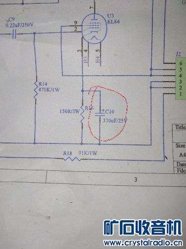

 楼主| 发表于 2020-3-3 23:09:24 来自手机 | 显示全部楼层
STOPYOUCAT1 发表于 2020-3-3 22:32
看了下你的图纸,虽然是猜测,基本可以确定,音量开到头后的沙哑声是消波失真,是因为6J1推动电压已经超过 ...
谢谢老师的耐心指导,我是第一次玩胆机,明天调整一下负反馈电阻看看,不行的话先这样玩,
 楼主| 发表于 2020-3-3 23:16:49 来自手机 | 显示全部楼层
大环负反馈是什么东西,我没有接。。。
发表于 2020-3-4 01:04:26 来自手机 | 显示全部楼层
ax3166 发表于 2020-3-3 23:16
大环负反馈是什么东西,我没有接。。。
图中下方91k电阻,这就是负反馈电阻,它形成的负反馈就是大环负反馈,减小它的阻值看下,但要通过实验确定
发表于 2020-3-4 01:06:29 来自手机 | 显示全部楼层
大环负反馈是什么东西,我没有接。。。
你电路图中下方91k电阻,这就是负反馈电阻,它形成的负反馈就是大环负反馈,减小它的阻值看下,但要通过实验确定。上面帖子里发错图了,手机又改不了。
 楼主| 发表于 2020-3-4 03:06:00 来自手机 | 显示全部楼层
STOPYOUCAT1 发表于 2020-3-4 01:06
你电路图中下方91k电阻,这就是负反馈电阻,它形成的负反馈就是大环负反馈,减小它的阻值看下,但要通过 ...
谢谢老师,明天继续折腾。。。
 楼主| 发表于 2020-3-4 11:07:29 来自手机 | 显示全部楼层
今天又折腾了一个上午,发现了一个问题就是把那个阴极电容拆了立马没有了那种失真,我现在搞不懂为什么这个电容拆了就没有失真了,
 楼主| 发表于 2020-3-4 11:09:19 来自手机 | 显示全部楼层
图片来了。就是红圈里面的这个电容一接上就失真
发表于 2020-3-4 14:36:44 | 显示全部楼层
这个电容是阴极旁路电容,没有它以后,阴极电阻就成了负反馈电阻,负反馈很强,抑制了管子的放大系数,所以消除了失真,你可以在电容上串个几十欧姆的电阻再接回去,调整串联在阴极电容上的电阻阻值,让功放既没有失真,又能输出最大功率就OK了。
 楼主| 发表于 2020-3-4 15:24:50 来自手机 | 显示全部楼层
STOPYOUCAT1 发表于 2020-3-4 14:36
这个电容是阴极旁路电容,没有它以后,阴极电阻就成了负反馈电阻,负反馈很强,抑制了管子的放大系数,所以 ...
非常感谢老师,我现在马上试试

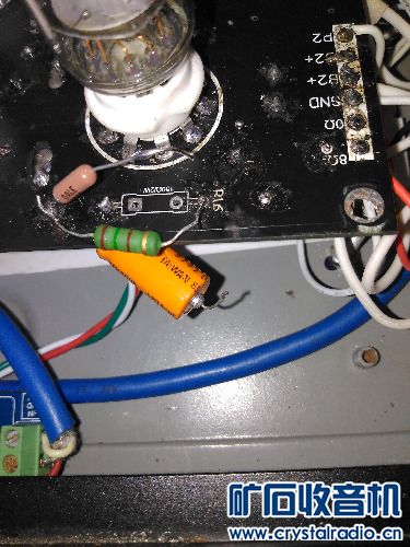

 楼主| 发表于 2020-3-4 18:24:07 来自手机 | 显示全部楼层
谢谢老师帮助已经在阴极电容上串联上了一个330欧电阻,终于把失真搞定了。。穷烧买不起好的cd机只有这个蓝光播放机。

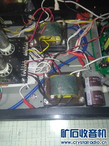

 楼主| 发表于 2020-3-14 17:22:15 来自手机 | 显示全部楼层
这些天重新绕了一对小牛,按照坛里的方法3+3绕法,因为是66*40的铁芯,初级我用了0.15MM的线,次级用了0.21线,双根并绕,69+29,正在试验,声音比以前大了一点。音质上没有好多改善,明天把线重新扎好。
