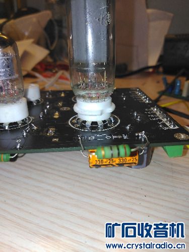

胆机失败求助

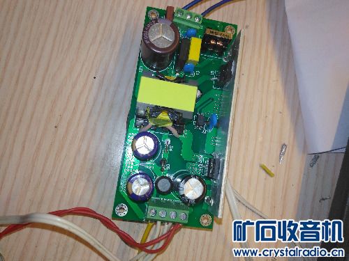

万恶的双面电路板,根本不适合初学者diy.
发表于 2020-2-23 19:45:44 | 显示全部楼层
楼主再仔细检查一下,接线是否正确无误,开关电源的输出电压是否符合电路要求?再看看信号源是否有输出?开机时喇叭都要接好!
 楼主| 发表于 2020-2-23 19:49:34 来自手机 | 显示全部楼层
电子管烧了一个,输出变压器马上到了,继续败家

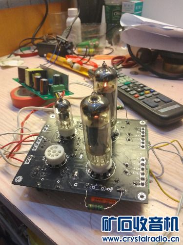

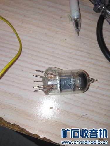

 楼主| 发表于 2020-2-23 19:51:38 来自手机 | 显示全部楼层
管子烂了。。。。。明天再买几个

发表于 2020-2-23 20:24:18 | 显示全部楼层
眼花看不清:轻轻的问一下。看看是不是有的地方把插件插反面了。

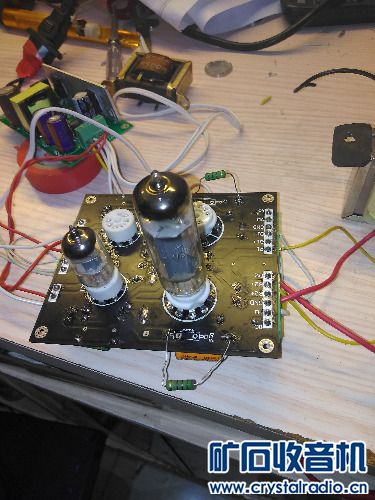

 楼主| 发表于 2020-2-23 20:48:27 来自手机 | 显示全部楼层
谢谢所有老师的帮忙,少焊了一个电阻,现在响了

发表于 2020-2-23 20:56:16 | 显示全部楼层
您这不是买的成品板吗?还需要另外加电阻啊?

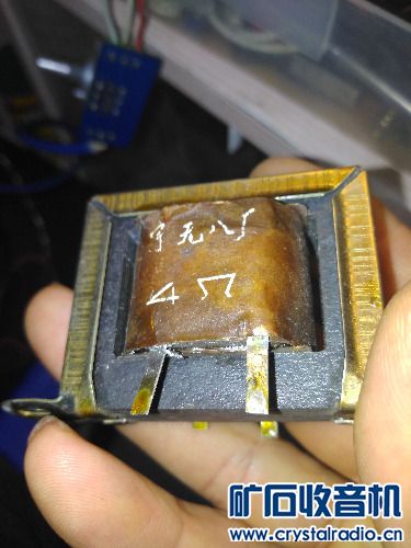

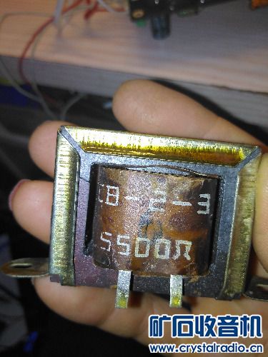

 楼主| 发表于 2020-2-23 21:16:32 来自手机 | 显示全部楼层
明天找个机壳安装好,慢慢折腾,现在只能玩一个声道,因为坏了一个管子

发表于 2020-2-23 21:21:30 | 显示全部楼层
ax3166 发表于 2020-2-23 19:51
管子烂了。。。。。明天再买几个
怎么看上去好像在管脚上 上锡了,是因为上锡而造成管壳玻璃炸裂吧。
 楼主| 发表于 2020-2-23 21:22:28 来自手机 | 显示全部楼层
这个电阻是原来板子背面的阴极电阻,我找了好久,它是和阴极电阻并联的,没有玩过胆机,菜鸟一个

 楼主| 发表于 2020-2-23 21:25:01 来自手机 | 显示全部楼层
谢谢老师关注,是安装的时候用力大了
