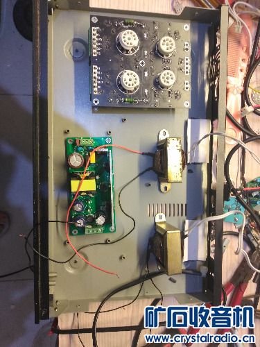

老师们看看这样摆放可以吗。。。
 楼主| 发表于 2020-2-24 07:20:54 来自手机 | 显示全部楼层
ax3166 发表于 2020-2-24 07:19
老师们看看这样摆放可以吗。。。
图片来了。。。。。

不建议这样摆,这样两只输出变压器与各自的功率管之间距离不对称,高压部分的开关电源也与前级没有拉开最大距离。两个方案,一,板子原位逆时针转90度,开关电源转90度下移到机箱下边缘,两只输出变压器放在板子和电源之间,输出变压器和电源之间放滤波电容。二 板子向右移动一些,输出变压器放在板子左侧,开关电源下移到最下方,中间放上滤波电容。

摆位,电源和胆机板换个位置
