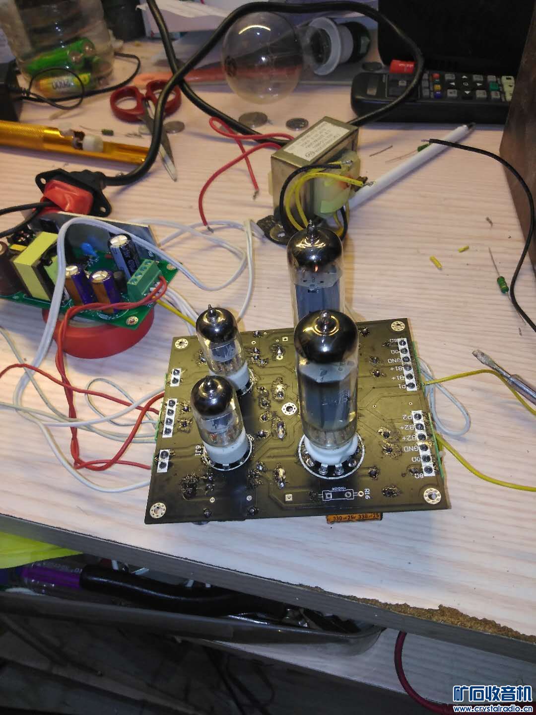

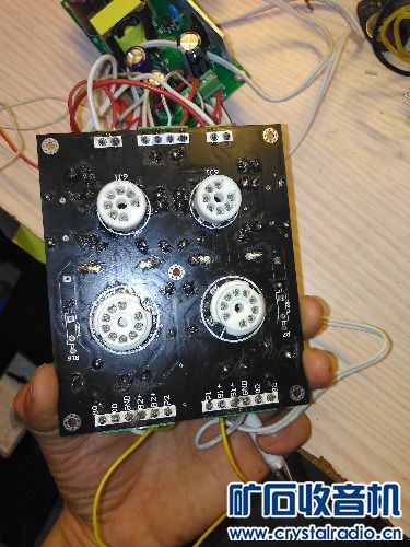

各位老师大家好:买了一个6j1加6P14的胆机套件,焊完后插上电子管都会亮,就是没有声音,按照这个图,谢谢
发表于 2020-2-23 18:59:18 来自手机 | 显示全部楼层
先拔管测直流高压,正常的话插管,输入端接地,测各级静态电压,都正常的话看看信号输入回路有没有虚焊之类
发表于 2020-2-23 19:07:50 来自手机 | 显示全部楼层
无图无真相,接输出牛未,全部拍照上来,
发表于 2020-2-23 19:08:14 | 显示全部楼层
输出变压器是接在哪个插头上?接线图,电源图及接线图。
很有可能插头、插座接线猎误或是接触不良!
发表于 2020-2-23 19:11:33 | 显示全部楼层

马上拍照1个6j1发蓝光,接了一下输出变压器,不会响就拆了
发表于 2020-2-23 19:26:04 | 显示全部楼层
图纸中B2是高压正极,在这个B2的接头上不止只是输入高压就行了,必须把输出变压的初级的一端接在此上,同时P2接输出变压器的初级另一端,这样高压正极才会经过变压器初级,到电子管阳极。在阴极电阻接入后,灯丝通电后,才会产生屏流。电子管才会工作。。。此理解只是个人看图理解,纯属臆测。
 楼主| 发表于 2020-2-23 19:26:55 来自手机 | 显示全部楼层
输出变压器我是接电路板b1+和p1
 楼主| 发表于 2020-2-23 19:30:46 来自手机 | 显示全部楼层
重新上传电路图。。。。。

 楼主| 发表于 2020-2-23 19:37:15 来自手机 | 显示全部楼层
好好爱 发表于 2020-2-23 19:26
图纸中B2是高压正极,在这个B2的接头上不止只是输入高压就行了,必须把输出变压的初级的一端接在此上,同时 ...
谢谢老师,是这样接线的,我现在在查查是不是原件焊错了
 楼主| 发表于 2020-2-23 19:37:48 来自手机 | 显示全部楼层
直流电压在250v左右,6,3
发表于 2020-2-23 19:37:54 | 显示全部楼层
只能给你说,仔细对照图纸,查找元件使用、焊接及接线错误。
 楼主| 发表于 2020-2-23 19:38:47 来自手机 | 显示全部楼层
谢谢老师现在就查原件,,,
发表于 2020-2-23 19:41:32 | 显示全部楼层
你这是成品套件,而且是线路板的,只要元件使用正确,极性正确,焊接无误,接线无误,怎么也会出声的,所以别管什么电路原理了,先对照图纸,一个件一个件核对元件使用,极性,焊接,接线是否正确,不过所有电子管都会亮,就说明你灯丝线路没啥问题,其他的只要找到问题所在就OK了。
