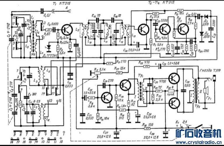

发表于 2024-4-12 08:01:12 | 显示全部楼层
meinhard 发表于 2024-4-11 22:08
中放级数太多了没有必要,两级中放的增益已经够用了。加入AGC后有40分贝增益。收音机设计是按整 ...
