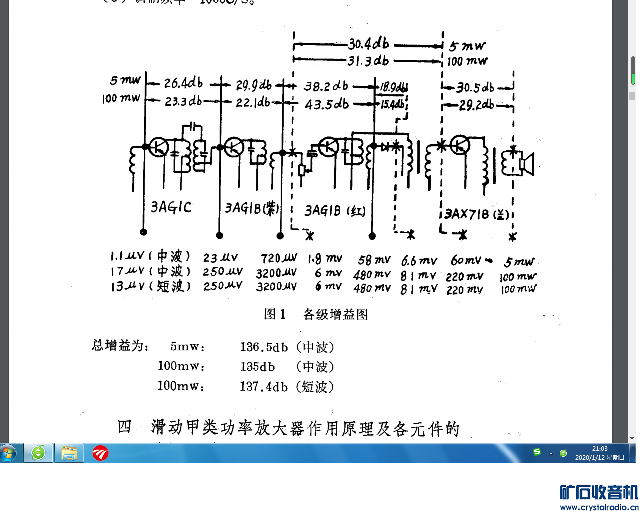

用两只晶体管时,制作优良的超外差式机的性能,是可以比再生式来得好一些的。三只管子以上,那是超外差式的优势天下。

那就三只管子吧,不管对于外差还是再生式好歹都有些发挥的空间,至于非要120毫米磁棒之类,不必要限制了,我手头有100或者140的就用不成了?加一条要用喇叭放音但不比较输出功率的大小,外差机限定一级中放,可用来复,不然三只管子的外差机一级变频两级中放用耳机收听,再生机必败无疑。至于所用的晶体管,不必限定了,硅锗均可,任何型号都行,愿意的末级用3AD6都中

限制只许用一级中放时,用三只晶体管,性能最好的,莫非是一级变频,一级中放带低放,一级功率输出,共4只晶体管,可以达到相当的水平。请看:
