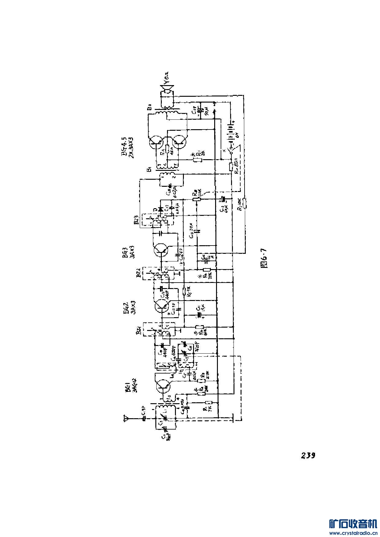

全低频管收音机分析及实验III--外差四管
