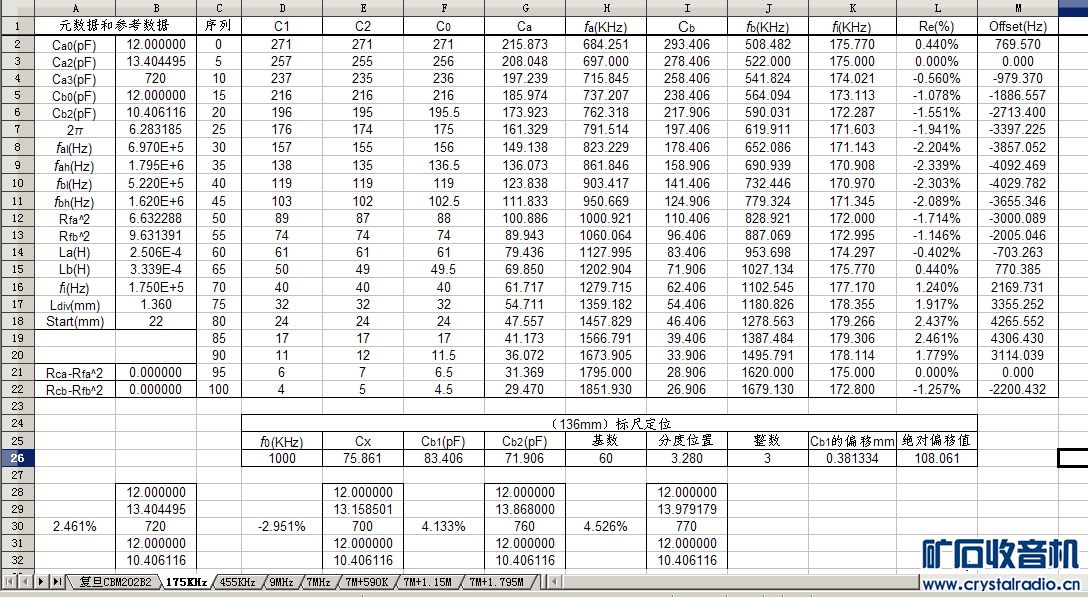

这是我的175KHz中频的双联配组计算表,最高本振频率也就1.795MHz,怎么也能挑一个出来吧?
左边的元数据列其中:Ca0是本振电感侧的分布电容,Ca2是本振微调电容,Ca3是本振垫整电容。Cb0是天线侧分布电容,Cb2是天线微调电容。

 楼主| 发表于 2019-11-23 09:26:24 | 显示全部楼层
感谢“longshort”的鼓励和多次建议。最高本振频率1.795MHz,这个可以达到。经实验证实不是太难。放大1.795MHz和振荡 1.795MHz概念不同,振荡容易,
改造双联的计算还是能干的,大不了逐点计算跟踪,修改双联每一个片可就难了。使用垫整电容容易,但是223P电容容量只有60P,在串联减少的话,我还是选择了回避。
您的另一个回复:我这样理解,我本帖局限使用标称465kH管子完成制作。
不论怎样理解不同,你的建议依然宝贵,我慢慢消化
