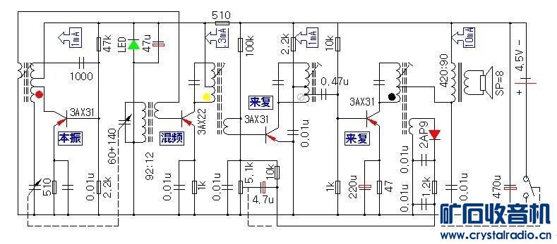

       前文已有详细分析,本文仅简要说明,不再深入讨论。电路图如下。
       独立本振为半频振荡,不论中频如何,半频振荡最高频率仅1M+,一般低频管均可满足要求。
       混频管丙类工作状态,调发射极电阻1k,使得偏流0.3mA。
       中频信号进行二级中放,双来复推动扬声器发声。来复1照顾中放效果及AGC,偏流0.6~0.9mA,来复2照顾低放偏流5~10mA。

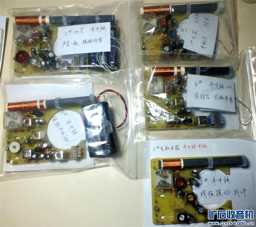

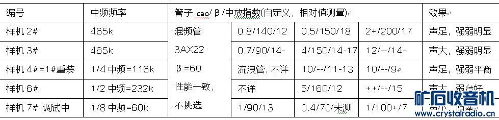

       制作样机5台,根据剩余低频管的性能差异,选择了不同中频,如下表。
       虽然每个管子参数差异不大,但各管β乘积决定整体放大能力。上述数据表明,随着编号延续,管子质量逐次降低,伴随中频频率的降低得以弥补管子参数不足,结果大致相当。
       以上样机5台,半频本振,高低端灵敏度均匀,白天接收强台,晚间适当弱台,相对于前贴,部分达到节省管子目的,声音保证扬声器发声,音量尚可。
       样机部分实用,目的更多在于猎奇。
       实物照片如下。
       最后申明,网友别问我有什么现实意义,我从缺少高频管的年代成长来,现在我喜欢这么玩。

中放I上偏流电阻100k,电流图漏画

顺便问一下楼主,输出变压器如何制,线径、匝数,夕钢片如何安装,谢谢
 楼主| 发表于 2019-11-22 21:23:25 | 显示全部楼层
感谢“merrymakers”鼓励。感谢“CD77-2B”鼓励。
附带回复:
如图参数,输出变E17铁心420:90匝,或大致4~5:1即可,线径使得次级直流电阻小于2Ω,小于1Ω更好。这样大约φ0.2以上。初级直流电阻小于100Ω,大约φ0.1以上。
