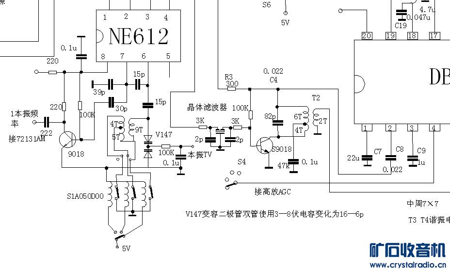

 楼主| 发表于 2020-1-4 09:22:28 | 显示全部楼层
此收音机的第一本振线圈是采用一只调频中周绕制,中短波三个波段采取了两个抽头,通过波段开关转换,在实际调试中发现本振引线过长,寄生调幅较严重,底噪变大,所以采用了小型继电器S1A050D00进行本振回路波段转换,波段开关通过5伏电压控制继电器通断,缩短了本振回路引线。

发表于 2020-1-7 14:17:03 来自手机 | 显示全部楼层
如果没看错的话,控制板电路图里的da型号应该是dac0832,目测笔误
 楼主| 发表于 2020-1-8 06:59:38 | 显示全部楼层
是DAC0832LCN

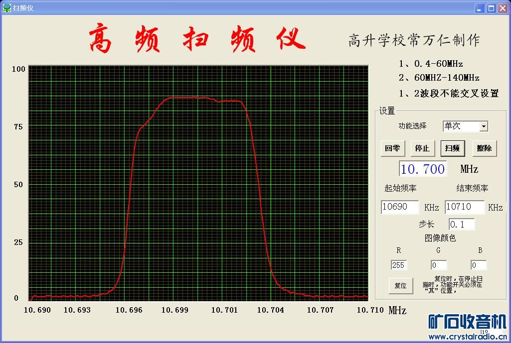

      此机的高灵敏度在中波每一个步进一个电台,主要原因之一是决定中频的通带,使双信号灵敏度远高于很多坛友的DIY收音机,很多坛友采用LT455G陶瓷滤波器,就说灵敏度显著提高,能多收不少台,LT455G官方数据,选择性6分贝时,带宽±4.5KHz,40分贝时,±10KHz。我国中波调幅广播电台上下边带带宽有的说是±4.5KHz,有的说是±10KHz,就算±4.5KHz,只要偏调一点,两个相邻的电台边带就会落到中频的通带中,形成干扰。LT455G只有6分贝的控制 相邻电台的干扰能力,若相邻电台是强信号,中放电路AGC的作用,增益降低,导致灵敏度降低,那么与强台相邻的弱台就收不到了,就是说,在相邻的双信号接收条件下,灵敏度发生变化,所以,双信号灵敏度也是一个重要指标。
    此机为二次变频,第一中晶体频滤波器10M15A和第二中频陶瓷滤波器LT450HU组合,形成的幅频特性见图,通带±2.5KHz就有大于25分贝的选择性,远高于LT455G,所以双信号灵敏度很高,能收到与强台相邻的弱台而不混台。
   很多坛友说,中频通带太窄,会影响音质,25分贝选择性的带宽±2.5KHz,高音不是没了吗?我把中频的中心点设置在10.697KHz,只使上边带通过,单边带宽应可以达到4.5KHz,不次于LT455G。此机的频率显示不是频率计,是单片机发给锁相环芯片的数据减去10.697KHz,数显的数据是静态数据,对收音机不产生干扰。

发表于 2020-1-23 12:31:25 来自手机 | 显示全部楼层
changwanren 发表于 2020-1-22 20:34
此机的高灵敏度在中波每一个步进一个电台,主要原因之一是决定中频的通带,使双信号灵敏度远高于很多 ...
很不错,又学到新知识,25分贝只有2.5千赫,是不是也可以说镜像信号也很好?
