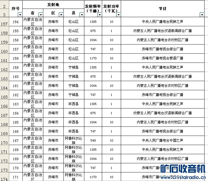

楼主怎么知道300多公里的那个电台用的功率呢?
 楼主| 发表于 2019-11-27 10:21:29 | 显示全部楼层
从网上提供的的最新中波频率表中查得,675KHz,功率1千瓦,发射地:赤峰。

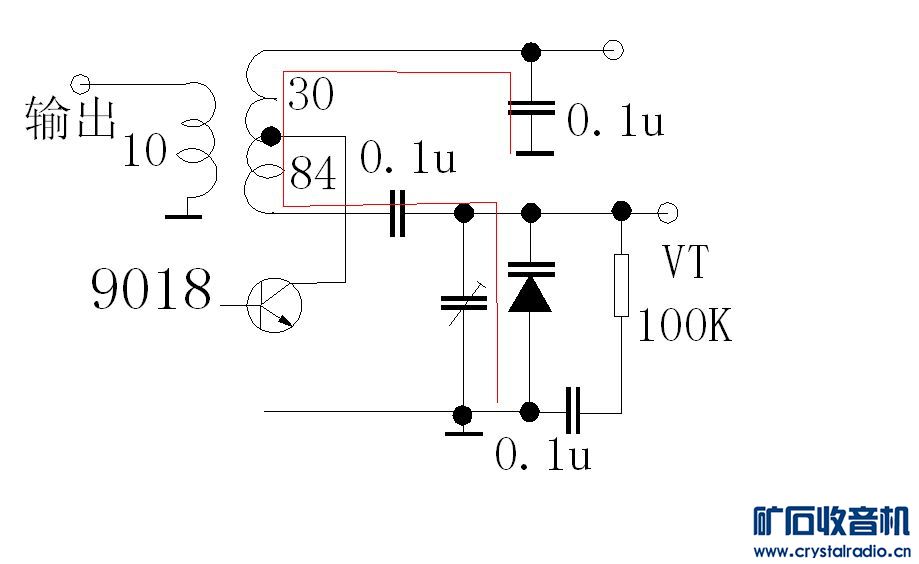

继续学习楼主电路图,继续请教。我看老师中波高放部分9018的输出部分是调谐?为啥不反过来?即9018的集电极是调谐回路,次级输出?
 楼主| 发表于 2019-11-28 15:06:28 | 显示全部楼层
若采用9018集电极调谐,见电路图,变容二极管的调压电阻100KΩ并联在调谐回路中,降低回路Q值。交流谐振回路走线的包围面积变大,容易引起自激。

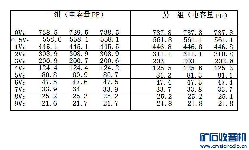

请问老师变容二极管在计算时怎样选电压,你看下图,0-1V时电容变化很大,计算电感是按照那个容量?按照1V还是0V?
 楼主| 发表于 2019-11-28 20:07:54 | 显示全部楼层
aihao 发表于 2019-11-28 19:57
请问老师变容二极管在计算时怎样选电压,你看下图,0-1V时电容变化很大,计算电感是按照那个容量?按照1V还 ...
计算电感时要按变容二极管1伏时的电容计算,因为若单管使用,在震荡电路中,震荡电压的峰峰值比较大,电压取低了可能会使变容二极管正偏,波形严重失真。另外1伏一下虽然电容很大,但Q值很低。

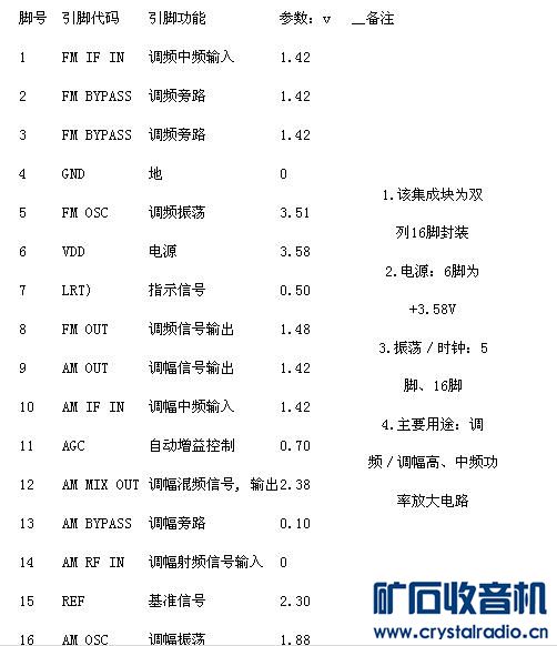

请问老师如果中波的高放接LA1260的话能直接接13/14脚么?
 楼主| 发表于 2019-12-2 08:44:10 | 显示全部楼层
从框图中看,高放的次级线圈应接LA1260的20和21脚,13为中放检波前输出,14脚为检波后输出,应接低放。
若是高放板混频后输出的话,应通过一个0.01u的隔直电容与LA1260的17脚连接。
发表于 2019-12-2 08:46:16 | 显示全部楼层
老师您这张图是错的,中午我发份原图上来。
 楼主| 发表于 2019-12-2 09:02:06 | 显示全部楼层
再给你发两张图,应该是他吧?LA1260既然内部有高放,在外接高放就没有意义,你所指的“高放”是含有本振混频吧?混频后输出次级线圈通过一个隔直电容0.01与LA1260的10脚相连,高放板的地与LA1260的地相连就可以了。
