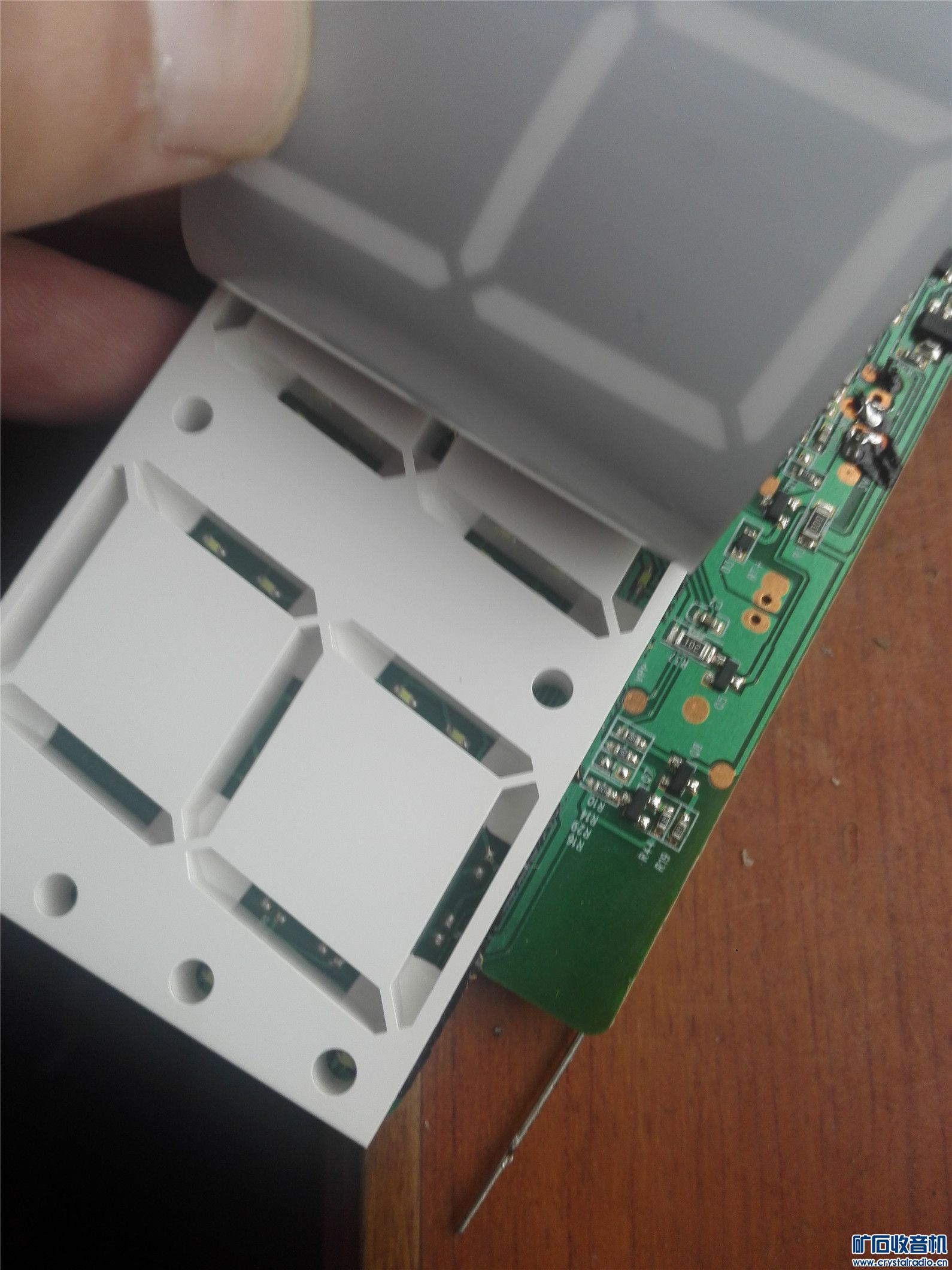

 楼主| 发表于 2019-7-27 17:35:04 | 显示全部楼层
avlms 发表于 2019-7-27 15:56
数码管不知怎样焊接上去的,想拆下,楼主有办法吗
看上去应该是直接滴胶在板子上的,没拆过具体也不清楚。
补充内容 (2019-7-27 20:04):
已经有朋友拆开看了,是贴片的。

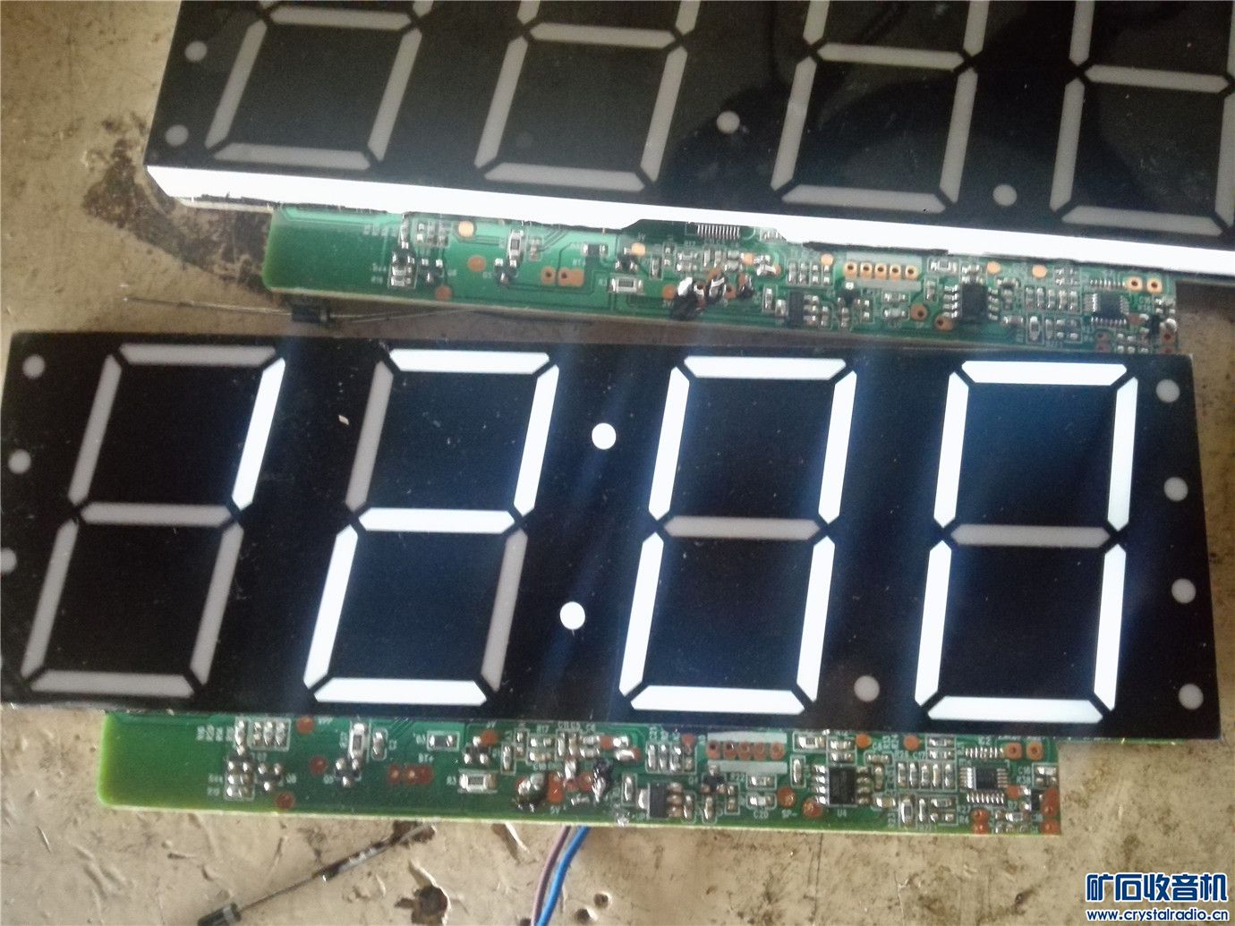

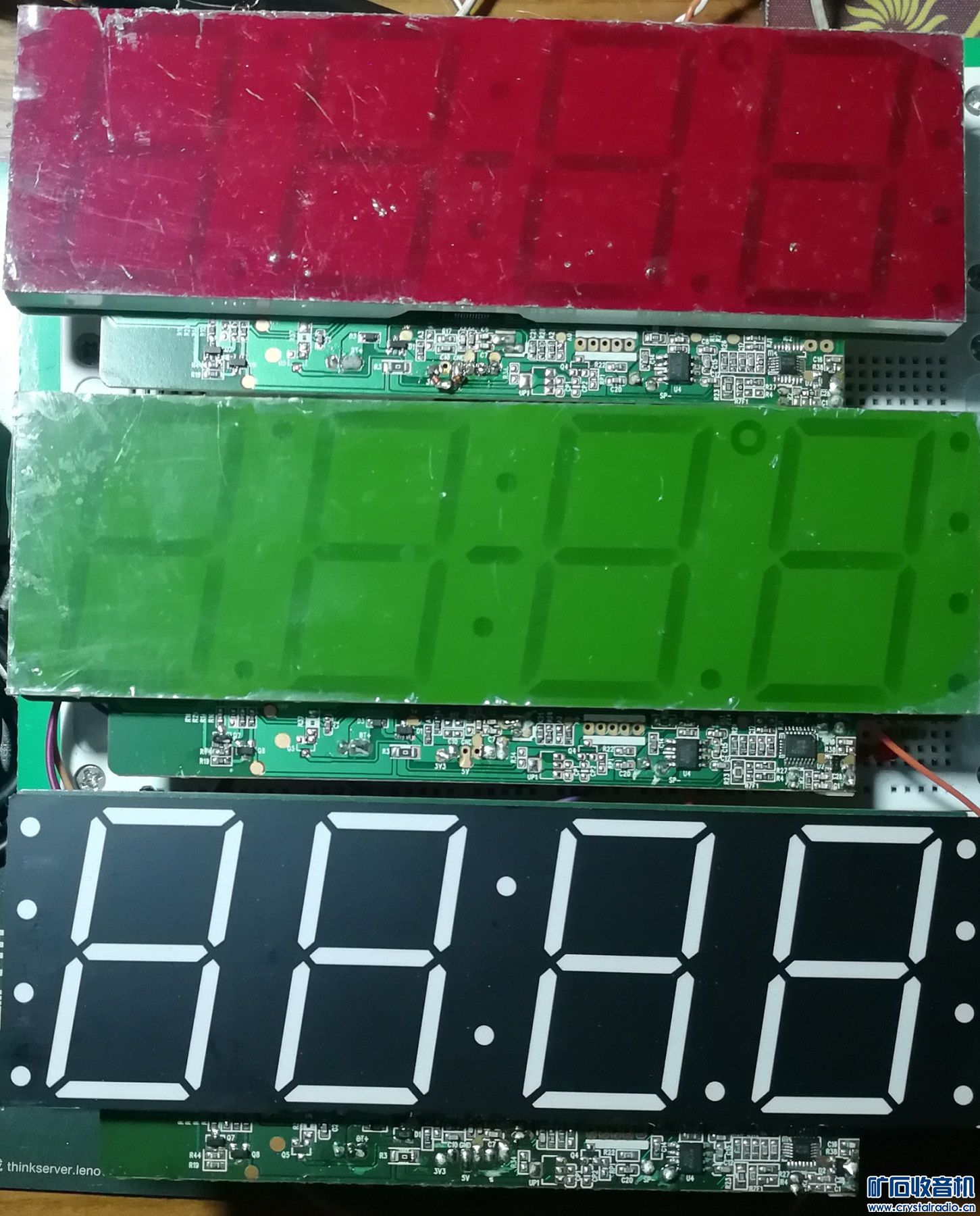

 楼主| 发表于 2019-7-27 21:04:04 | 显示全部楼层
三种颜色,白色和红色的完全相同,24小时制的。绿色的12小时制的,板子是一样的,收音机的芯片不同,所以有几处的零件不一样。
右边红圈处的零件应该和收音机电路有关,左边红圈处的不知道为什么不一样。有几个电阻位置标的字符是A0、A1、A2、A3,是不是不同功能的设定?

发表于 2019-7-27 22:13:48 来自手机 | 显示全部楼层
cccccccc 发表于 2019-7-27 21:04
三种颜色,白色和红色的完全相同,24小时制的。绿色的12小时制的,板子是一样的,收音机的芯片不同,所以有 ...
我也怀疑是不是这里可以设置什么功能

发表于 2019-7-28 08:15:20 | 显示全部楼层
476478 发表于 2019-7-27 22:13
我也怀疑是不是这里可以设置什么功能
在A2的位置加个10K电阻就是24小时制了,我的数码管缺少发光管
发表于 2019-7-28 10:26:56 | 显示全部楼层
高手
终于把24小时调出来了
