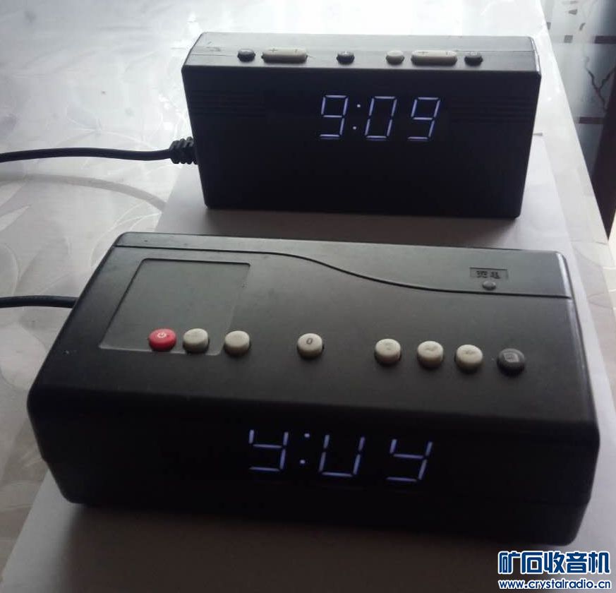

发表于 2020-4-15 09:28:34 | 显示全部楼层
最后用厚2.5mm黑茶色的有机玻璃板做显示窗口修饰,优点是显示屏不显示的字段完全看不见了,亮度在最大时,晚上不开灯也不刺眼。
发表于 2020-4-23 21:25:08 | 显示全部楼层
请教下如何开孔才能开整齐,另外收音机的天线是连在哪里?
发表于 2020-4-23 21:26:37 | 显示全部楼层
轻风掠影 发表于 2020-4-15 09:28
最后用厚2.5mm黑茶色的有机玻璃板做显示窗口修饰,优点是显示屏不显示的字段完全看不见了,亮度在最大时, ...
发表于 2020-4-27 07:25:12 | 显示全部楼层
我是先画出显示窗尺寸,在线内再画一条线,用钻头沿内线钻一排孔,将板去掉后再用锉刀修整。
因这机的灵敏度很高,天线是直接焊上一段约10公分的硬线沿盒顶用热熔胶固定即可,接收十几个台没问题。
补充内容 (2020-4-28 10:27):
天线接点在板上的标着FMIN的孔处。

发表于 2020-5-17 17:10:46 | 显示全部楼层
由于内置电源适配器是5V2A的,富裕功率大,所以增加了USB充电口,可以用来给充电电流1.5A以下的手机充电。

发表于 2020-7-13 13:19:40 | 显示全部楼层
你用的是电动车充电器的外壳吧?不错不错。
