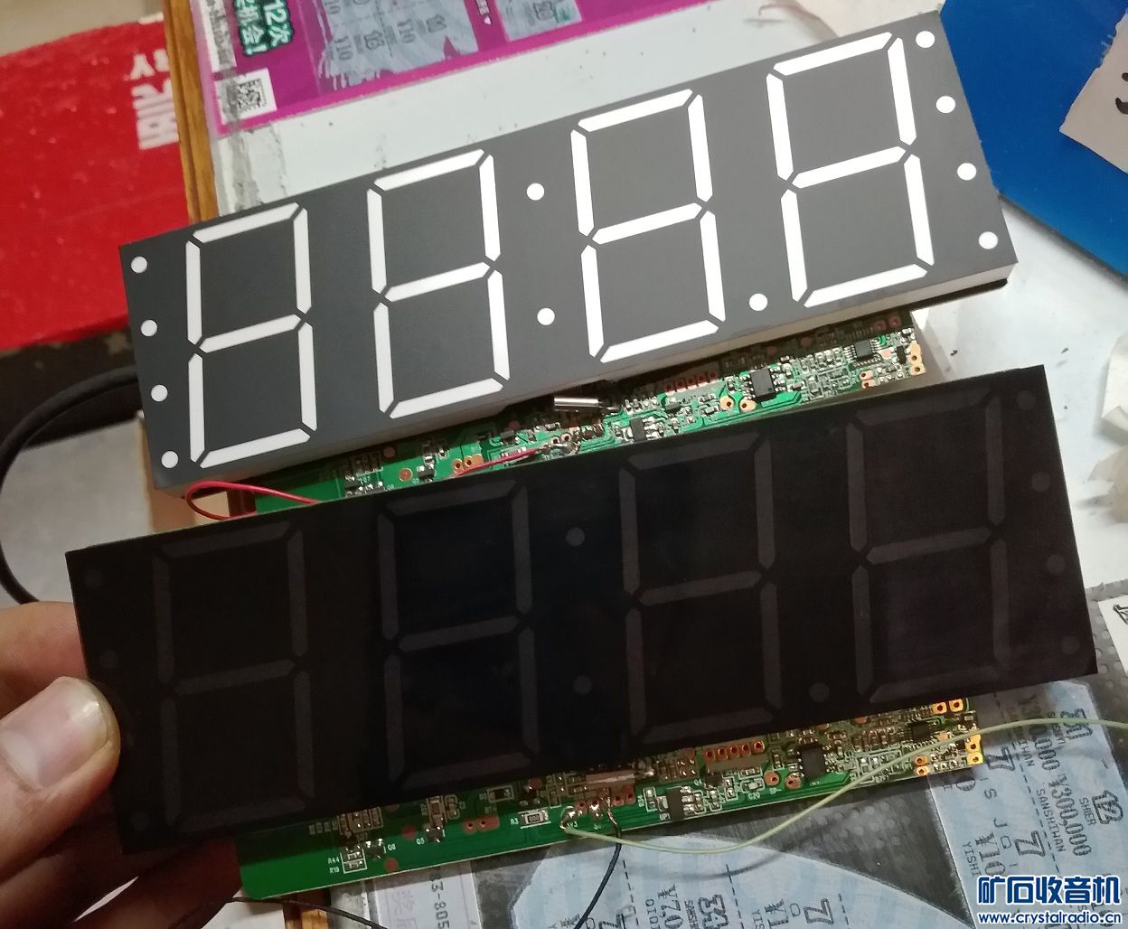

发表于 2019-8-1 20:19:12 | 显示全部楼层
stwu 发表于 2019-7-30 01:16
己在你推荐的店买了浅黑的
到货了,贴上,感觉还行,满足了要求
虽然还能看到点8的影子,但是亮度肯定要比那种看不到的高些,我需要亮度,所以很合适
至于想完全看不到8的,可以贴2层嘛
