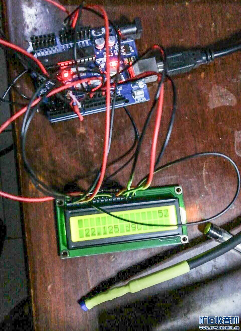

请教C52单片机DS18B20温度传感器串口显的制作
 楼主| 发表于 2019-3-29 16:28:08 | 显示全部楼层

 楼主| 发表于 2019-4-3 14:21:28 | 显示全部楼层
      终于温度测量led显示完成了,第一次熔丝和Atmel Studio 7.0烧录,设置操作不是很熟悉,尤其英文菜单,熔丝设置关注单片机速度设置,内容设置忽略掉了多次修改熔丝选项比葫芦画葫芦也没画好把ATMEGA8给烧死一个。换掉ATMEGA8重新熔丝和烧录很顺利,感谢washu老师耐心帮助!
