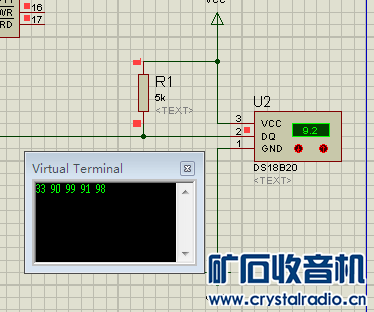

washu老师好,我今天找到一相近例程,按您说的转换为二进制数据计算为温度值(/16)后再转换为ASCII码是一位数+ 48,发到串口 SBUF = send_data
for(i = 0;i <= 3;i++)
    txd_data(dis_buffer + 48);
RI = 0;
接到pc指令单片机读温度发到虚拟终端显示,9.18°,显示,33  (pc指令)90 99 91 98
温度负值还有点乱,

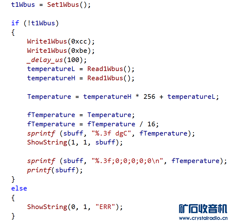

不知道你这个 dis_buffer 怎么来的,可以随便给你 +48,而且你循环了 3 次也没对 dis_buffer 地址进行增量( dis_buffer[i]  或 dis_buffer++ )。首先可以 +48 然后发到字符(char)或串口缓冲上的必须是一个 uchar,里面以二进制存储了一个数值,在 0~9 范围内,它 +48 后等于该数值的 ASCII 代码。
来然后自 18b20 的温度值是 11 位(含符号就是 12 位)二进制,通常存储在一个 int 或 uint 里,然后 /16 得到温度,但...
1、/16 后这个数值是带小数的,而 int、uint 是整型变量,所以小数部分会被舍去。比如 9.1875°C 会变成 9*,其它的没了
2、它可能不止一个数字,不一定在 0~9 范围内,所以不能 +48 去得到该数的 ASCII 代码,比如你测到的温度是 25 °C,那么它(被 /16 后的 int 或 uint)+48 就得到 73(0x49,字符就是 I),而不是得到 2(0x32)和5(0x35)两个 ASCII 字符。
*这里用 ANSI C 来说,你那个 Keil 不清楚
所以不清楚你这个代码究竟做了啥。
那么在读到正确的 18b20 给出的温度数据后,应该如何送到串口且是 ASCII 字符行呢?
1、前面说过,/16 后温度数据是一个带小数的玩意,所以不能用 int、char 之类整型,需要用比如 float 或 double float 之类浮点型变量,这样你 /16 后才能得到完整的温度的整数部分和小数部分。然后,用 printf 或 sprintf 格式化它,比如我们要输出带 3 位小数的格式,可以用
sprintf (sbuff, "%.3f\n", fTemperature)
实现将 fTemperature(这是一个 double)格式化为带三位小数的字符串,并放入 sbuff 数组(这是一个 char 类型的数组)中(供你输出到串口)。末尾的 \n 表示这是一行字符,这样上位机才能正确判断它收到的是一行 ASCII 字符而不是别的东西。
2、用 sprintf 格式化一个浮点数代价非常大,有限的范围内可以用取巧的方式,下面是我用数码管显示 18b20 温度的一个小程序可供参考,我将 18b20 返回的结果(11 位二进制)先 *1000 再 /16,比如以你的 9.1875°C 为例,就得到 9187.5,当然因为结果保存在 uint 里所以得到的结果是 9187。
然后,在 for 循环中第一步先将它 /1000,得到首位数字 9;然后 9187 再减去得到的首位数字 9*1000 得到 187,进行 for 循环第二部,将其 /100 得到第二位数字 1,然后 187-1*100 得到 87...
这样可以分离每一个数字,我这是用数码管显示的所以得到的每一位数字直接发到单片机的一整个 PORT 上了;你可以将得到的每一位数字(再+48)发到串口即可(当然最后还得发 0x0D、0x0A 表示这一行字符)。
另外你折腾那么久,真心建议你买一套 Arduino,或者买个 AVR 小板(+烧录线),这样起码快点
