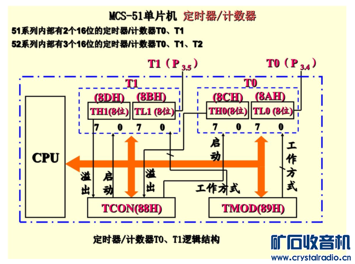

       通过这两天学习向初学者推荐两个入门帖子:
       1.单片机https://wenku.baidu.com/view/4cec9d9dcc7931b764ce1524.html帖子,刚开始看的“单片机入门不难------谈PIC系列”通俗易懂,但是通过温度测量例程看是一头雾水通过看,不知道串口通讯存储器中断定时器等等工作原理,和基本结构很难理解,通过“51单片机C语言编程入门”了解单片机工作基本原理后,c语言或其他语言都很容易理解。知道存储器定时器等有1个或多个寄存器控制。

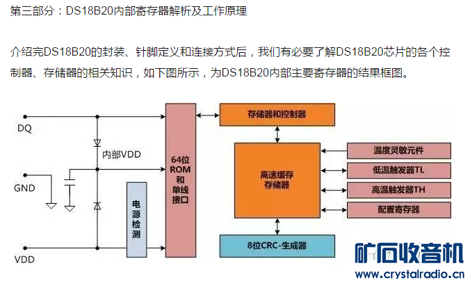

       2.DS18B20工作原理有很多帖子,这个http://www.sohu.com/a/160976952_680504帖子讲的比较详细,原来DS18B20测量存储等ROM操作和存储器操作等也是多个控制器存储器组成。

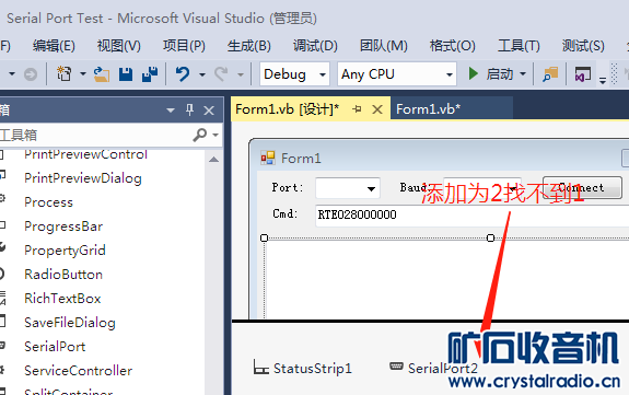

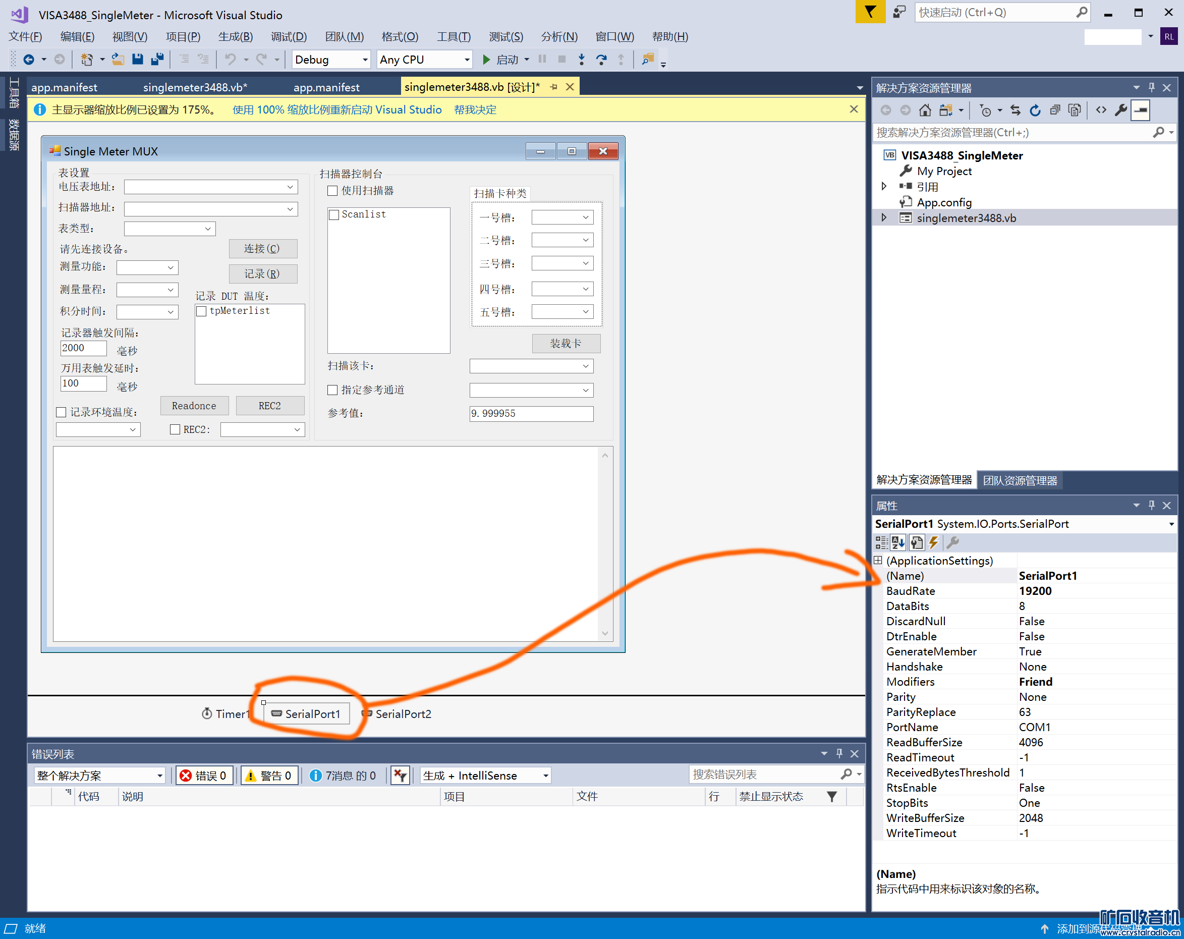

washu老师好,看上位机vb软件有几个问题请教:
看到添加的是StatusStrip1控件,没有发现SerialPort1控件,当添加这个控件显示是SerialPort2
     2. 这个例程有波特率设置,搜寻添加端口,计算机有一个COM1口添加上了,USB口没有添加,单片机是USB口弄好插上电脑这个口会不会被搜索到添加上?(单片机5v/3v电源还有DS18B20没连接)
     3.TestVISA3488_SingleMeter上位机例程,我没有发现有波特率设置,找到添加端口部分。
     4.有必要设置上位机控制单片机温度间隔读取时间。

1、这是两个不同的荔枝,Serial Port Test 演示了不用控件的方法,在代码头部有
Shared SerialPort1 As New System.IO.Ports.SerialPort
创建了一个 SerialPort1
然后 Form_Load 那里
AddHandler SerialPort1.DataReceived, AddressOf SerialPort1_DataReceived
将创建的 SerialPort1 的 DataReceived 事件和 SerialPort1_DataReceived 子过程关联。
2、这里搜寻的是 UART 端口(COM),不是 USB 口。UART、USB、PCI、PCIe...都是总线的一种,诸如 FT232、PL2303、CH430 之类 USB to UART 芯片挂在 USB 总线上给你转换出一个 UART 总线,因此需要连接并安装驱动后系统才会多出一个串口给你搜寻到。类似的,USB 总线也是从 PCIe 总线转换出来的,你的 COM1 也是从 PCIe 总线转换出来的*。
*更老的电脑挂在 ISA 总线上,还要老的,直接一个 Intel 8251 挂在 CPU 的总线上
3、对于控件除了用代码设置波特率等参数也可以直接在控件属性页设置

       谢谢知道了,不用添加控件用代码头部,原来比葫芦画葫芦,这才知道代码头部,相当于c的文件头。//  单片机的UBS口安装驱动是UART 端口,知道了,串口连接应该没问题了,明白了。// 控件属性设置我找9600没找到,是19200这么大,BaudRte是波特率,原来没注意。
