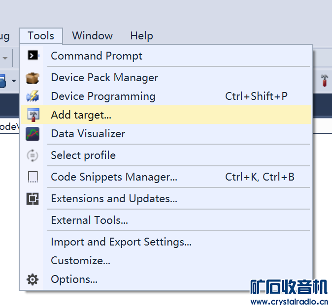

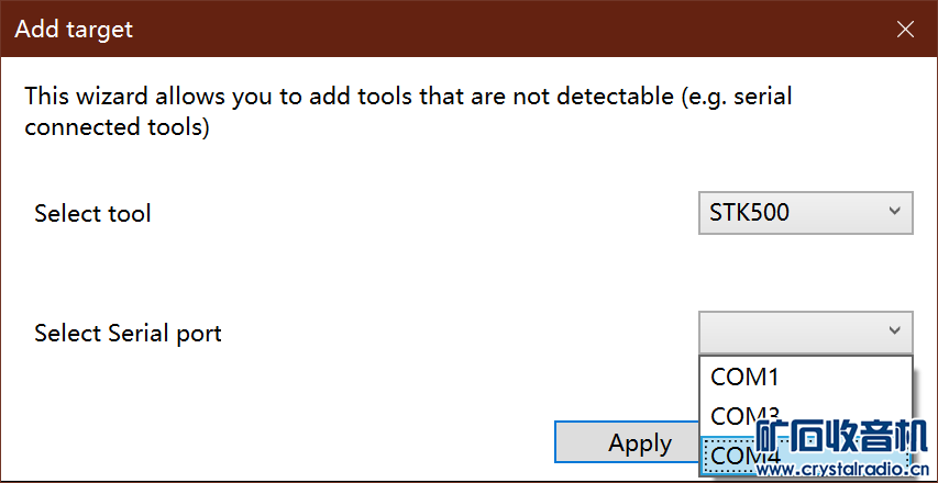

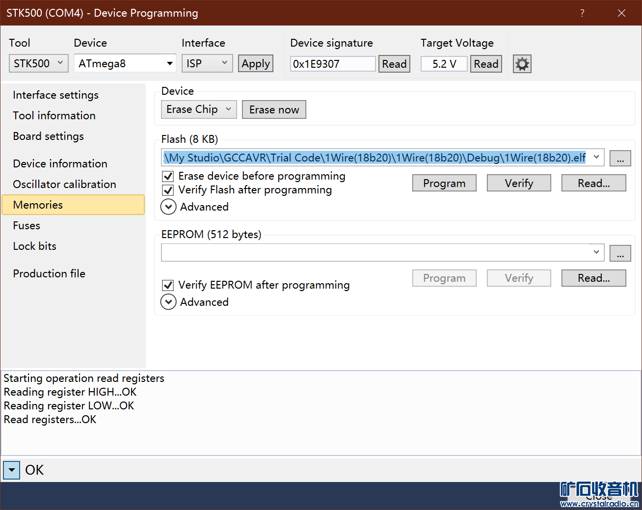

Atmel Studio 配合 STK500 则是标准玩法,鉴于 Arduino 在 AVR 的 Bootloader 放了一段程序,所以你最好取下板子上的 M328,然后将 M8 插上,接通电源。然后,山寨 STK500 先接入电脑,安装驱动(一般这种山寨货是用 PL2303 这样的 USB to UART 转换芯片)等驱动安装好后(检查设备管理器将多出一个串口号),第一次使用要配置一下,在 Atmel Studio 中点“工具”菜单,点“添加对象”:
然后选择工具这里,在下拉表单中选择 STK500,端口选择山寨 STK500 安装驱动后多出来的那个串口号,然后点“应用”
然后在 Atmel Studio 中点“工具”菜单,点“烧录程序”:
在出现的界面中,看看“工具”的下拉表单里如果出现 STK500 说明山寨 STK500 可用了
此时,可以把山寨 STK500 插到你的核心板的 ISP 插座上,类似这样:
连接好山寨 STK500 和 AVR 核心板后,在设备下拉表单中选择单片机型号,比如这里用的是 M8,选择 ATMega8,接口 ISP,点“应用”,然后就可以读写单片机了。默认的,首先是 ISP 接口速度设置,默认是 115.2k,因为刚出厂的 M8,配置为片内振荡器,频率 1MHZ,所以接口速度 115.2k 比较合理。

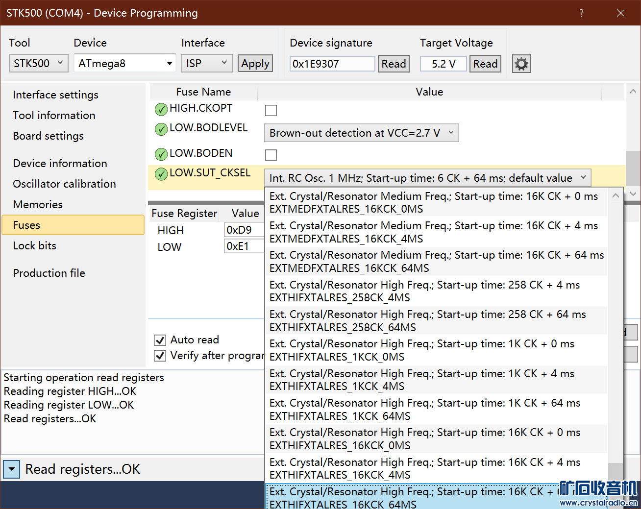

然后特定于我给你写的 18b20 + 串口程序,我用的是 7.3728MHZ 片外晶振,所以需要更改时钟源,点“熔丝”进入更改页面,在 CKSET 下拉表单中选择“外部高频晶振,启动延迟 16 CK + 64ms”:
非常重要:这一步是建立在你买的那个核心板有外部晶振的情况下才可以做的,否则一旦配置,单片机就不能工作了!如果你买那个 328 板没有外部晶振,你可以选择一个频率比较高的内部时钟,比如 8MHZ 内部 RC 振荡器之类。由于 18b20 总线读写需要数 us 级别的延迟,所以单片机时钟至少要有 4MHZ 才能实现。
程序代码头部的 CPU 时钟设置必须和这里的一致,
F_CPU 是 delay() 函数使用的时钟频率设置
FOSC 是串口使用的时钟频率设置
如果你的核心板外部晶振不是 7.3728MHZ,或使用了内部振荡器,那么需要更改这里为实际值。值得注意的是,如果时钟频率不是串口波特率的整倍数,那么串口通信的错误率会很高,所以最好看看你的核心板有无类似 7.3728MHZ(也可以是 3.6864、11.0592)外部晶振。
配置完熔丝后,点“存储”进入烧程序页面,固件路径在 Flash 文本框中,按“Program”按钮即可烧入单片机:
这里的 1Wire(18b20).elf 是 Atmel Studio 编译产生的:
如果用 FastAVR 编译的话,则点 Flash 文本框右侧的“...”按钮,定位到 FastAVR 生成固件(通常位于源程序所在)的文件夹,找到 FastAVR 编译出来的固件(通常是 .hex 后缀):
然后按“Program”按钮即可烧入单片机:

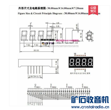

       数码管工作原理理解了,看了店家的数码管电路图,数码管管脚顺序,一般单片机控制数码管,是怎么连接。

外部高频晶振:
Ext. Crystal / Resonator High Freq.
然后,后边的 Start-up time xx CK + xx ms 就是延迟

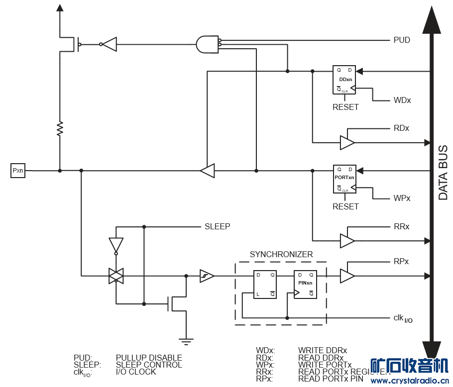

AVR 比 51 复杂些,AVR 结构框图如下
CPU 内核
这些东西可以在 AVR 手册上找到 典型的,AVR 的 IO 比 51 复杂很多,因为 51 是开漏输出 IO,因此不需要设置输入和输出方向,设置其为 1 时开漏晶体管断开,IO 被电阻上拉,弱输出高电平,而外部将其拉到低电平时可以直接读取;AVR 是完整双向 IO,因此有输出和输出方向寄存器(DDR),配置为输出就是输出,高电平和低电平都是强的,推个 0.5 寸数码管、小继电器都没问题,而且高电平也能推 ,PORT 寄存器决定输出电平;配置为输入就是输入,PORT 寄存器决定是否使用内部弱上拉电阻,如果不使用,则是高阻输入状态,输入电平由 PIN 寄存器读出。这些在我给你的 18b20 例程中都有体现,AVR 乃至更新的比如 STM32 的 IO 寄存器操作比 51 复杂。
AVR 的 IO 结构:

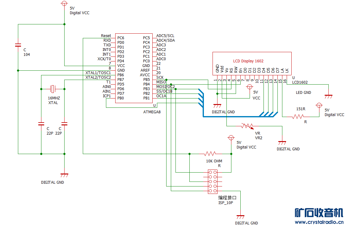

诸如 1602 一类 ASCII 字符型 LCD,它内部有主控,比如我用的这种主控是 HD44780,日立公司生产的一种主控,因此操作 1602 LCD 显示字符,实际上是操作这个主控,至于主控如何将字符显示到屏幕,则不需要我们关心。
HD44780 结构如下,MCU 通过主控的接口部分和主控芯片连接,包括
1、一个 8 位总线,它也可以使用 4 位模式,使用 4 位模式时,D0~D3 四根线悬空或接地,D4~D7 接到 MCU
2、RS、RW、EN 三个控制线。
RS 线用电平高低告知主控当前总线上传输的是指令(低电平)还是数据(高电平)
RW 线告知主控现在是写(低电平)数据或指令到主控,还是从主控中读(高电平)取数据
主控在 EN 线脉冲上执行一次动作(下降沿写入数据和指令)
因此使用这种字符型 LCD,归结如下:
1、通过写指令,告知主控我们要做什么,比如定位到屏幕上的某个位置
2、然后写入要显示的字符的 ASCII 代码数据,这个字符就会在上面指定的地方显示出来
其实就那么简单
HD44780 指令表:

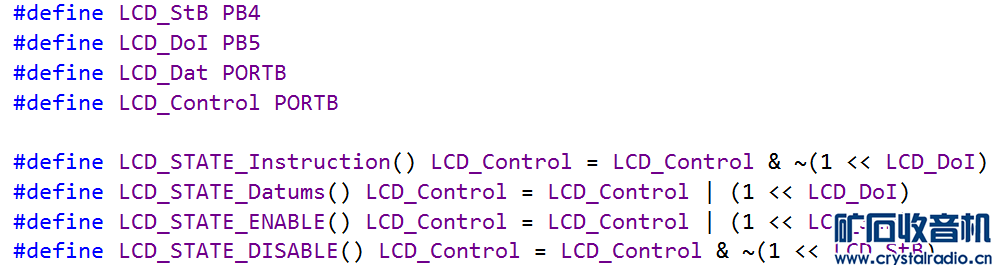

在使用它的时候,首先我们要初始化,我给你的例程是 4 位总线模式的,电路图如下,
RS 接到 M8 的 PB5
EN 接到 M8 的 PB4
D4 接到 M8 的 PB0
D5 接到 M8 的 PB1
D6 接到 M8 的 PB2
D7 接到 M8 的 PB3
RW 接地
VL 通过电阻接地,该引脚调整显示屏对比度,在使用 5V 电源时通过电阻接地并调整电阻值即可
VCC、GND 接到电源

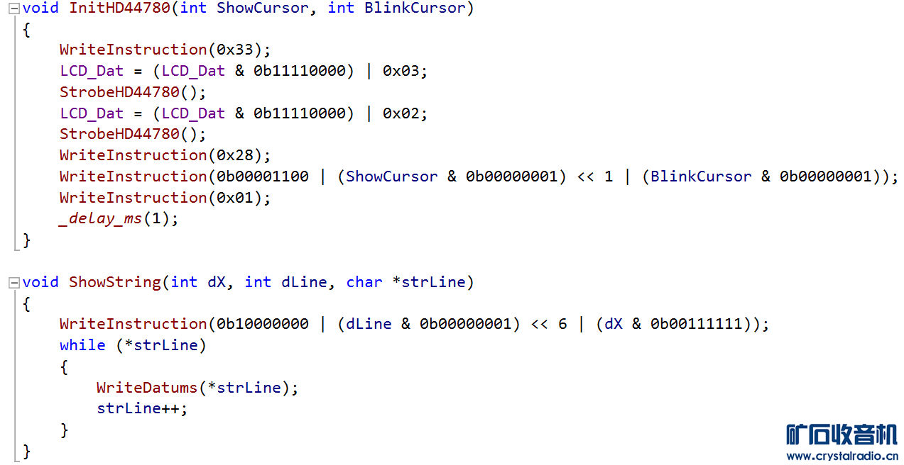

因为 AVR 一次操作一个完整的 8it 总线(PORT),所以使用 4 位总线需要操作一下,简单说就是先读出该 PORT 的状态,然后把我们要输出的数据叠加上去,这样就只影响这个 PORT 中我们要用来输出的 4 位,比如这里是低 4 位,而高 4 位则不受影响。
HD44780 主控使用 4 位总线模式时先输入高 4 位数据,所以先将 bDat 的高 4 位 >> 到低 4 位,送入 HD44780 中,然后再将 bDat 的低 4 位送入 HD44780 中
如果要送入的是指令则设置 RS 线为低电平,送入数据则设置 RS 线为高电平,并在 EN 线上产生一个下降沿脉冲,这个操作用宏定义的方式定义在程序头部:
然后,InitHD44780() 初始化总线为 4 位总线模式(0x33、0x32)并告知主控使用两行显示、5x7 点字符(0x28)
然后设置光标是否使用、是否闪烁
WriteInstruction(0b00001100 | (ShowCursor & 0b00000001) << 1 | (BlinkCursor & 0b00000001));
然后清屏并返回起始位置(0x01)
之后每次要显示字符的时候,写指令先告知主控要显示的字符位置(dLine 显示到哪一行,dX 显示到该行的第几个字符位置)
WriteInstruction(0b10000000 | (dLine & 0b00000001) << 6 | (dX & 0b00111111));
然后,写入要显示的字符的 ASCII 代码数据即可
