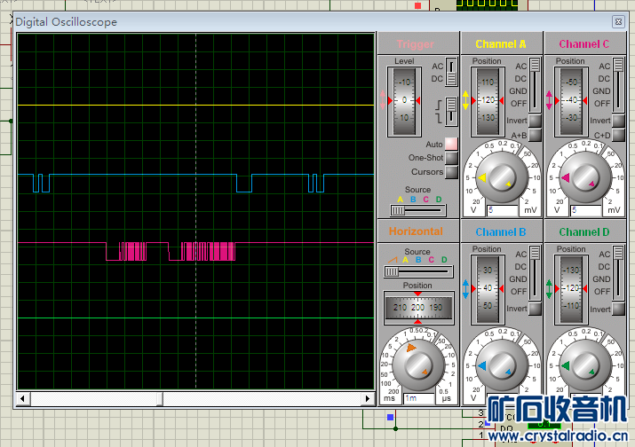

     gxg0000 您好,谢谢您的帮助,和您提供的例程晶振设置对比,在元件值是空白已经补上,其他电容电阻值已经参照您的例程修改,根据washu老师建议我增加示波器,在输出和DS18b20输入连接波形和温度有关联,是否还差一个脉冲信号转换为数字信号部分东西。RST还是一直高电平红色。
示波器上面的是输出,下面的是输入。

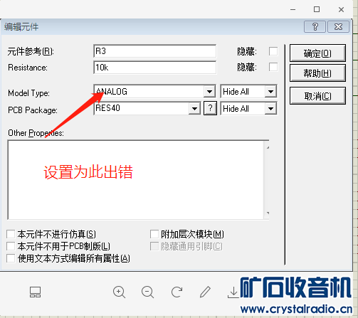

       谢谢您的鼓励,一直是工科,总想弄明白工作原理有点钻牛角尖 ,单片机上位机都刚刚接触,比较吃力,看到您的例程对比串口显示温度程序,后者只有发送没有接收参照增加上,您提到复位电路也有问题,RST一直高电平(红色),电路图修改还是老样,软件设置问题还是电路问题。运行您的例程发现输入字符或数字和键盘有些不一致,键盘键入1,显示31 31  看led灯左4灯显示3右4灯显示1,从窗口输入可以模拟为pc输入。
      问题刚刚找到电阻属性问题,不解?两个电阻都要修改为digital(翻译为数字的那一个为模拟)。按复位键不影响输入输出图形。

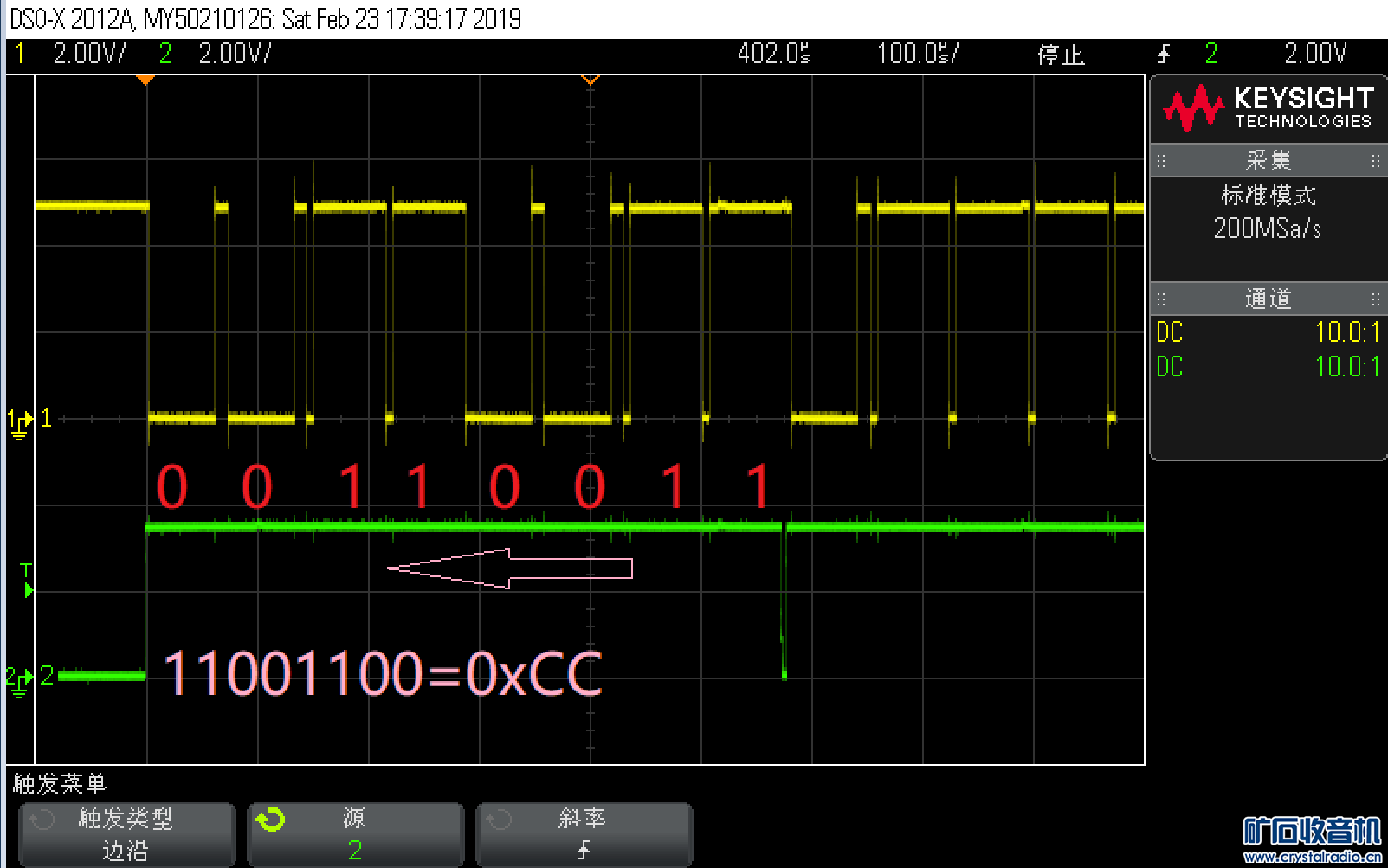

1W 总线,用脉冲的高低电平宽度不同代表 0 和 1,比如这是写总线波形,以我的程序为荔枝,代码如下:
  1. void Write1Wbus(unsigned char bDat)
  2. {
  3.         OneWireBus_DDR_SetWrite();
  4.         for (volatile unsigned char k = 0; k < 8; k = k + 1)
  5.         {
  6.                 OneWireBus_Write_LOW();
  7.                 _delay_us(10);
  8.                 if (bDat & 0b00000001)
  9.                 {
  10.                         OneWireBus_Write_HIGH();
  11.                 }
  12.                 else
  13.                 {
  14.                         //OneWireBus_Write_LOW();
  15.                 }
  16.                 bDat = bDat >> 1;
  17.                 _delay_us(60);
  18.                 OneWireBus_Write_HIGH();
  19.                 _delay_us(10);
  20.         }
  21. }
复制代码
这个代码的意思就是,拉低总线 10us 后,如果要写 0,就继续保持 60us 低电平;如果要写 1 就将总线拉高并保持 60us。然后,将总线拉高 10us 进行恢复。所以,我们根据这个意思看这个波形图,从总线(黄色)第一次被拉低开始,第一次持续了超过 60us 时间,然后恢复为高电平并保持 10us,显然这是一个 0 位;然后重复这个过程,还是 0;第三位开始,总线被拉低 10us 后即恢复为高电平并保持超过 60us,所以这一位就是 1...
根据这个规律,我们可以读出这一帧数据是 00110011,但要注意总线首先输出的是最低位,而我们书写的时候是高位在前,所以写成 11001100,也就是 0xCC,这就是 18b20 的跳过 ROM 匹配指令,你可以看看你找到的代码中也有这个指令。

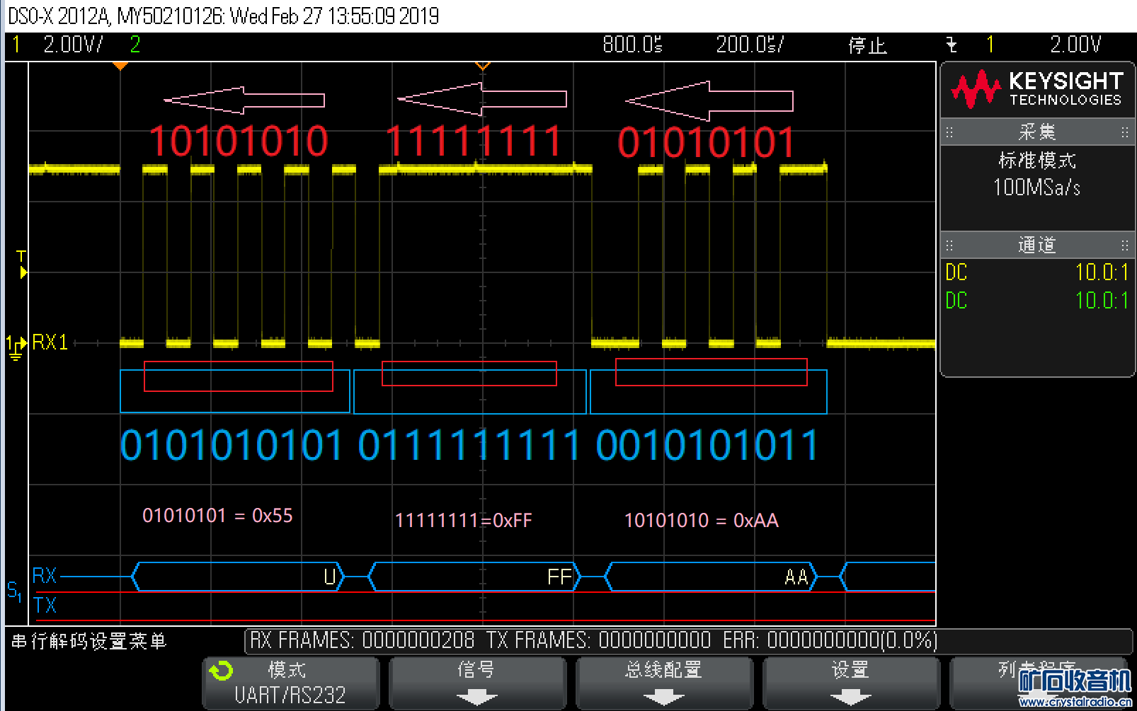

UART 总线则用严格的时间表示数据,叫做波特率,也就是载波速率。比如约定的波特率是 19200,表示载波周期大约是 52us,也就是每一位(1 个 bit)传输的时间是 52us,或者说,一秒钟可以传输 19200 比特数据。除了波特率,UART 还要约定数据位长度、起始位、停止位、效验位,这些约定加起来才能明白总线上数据的波形,换而言之,双方的这个约定也必须一致,否则数据就是错误的 --- 你的串口终端出现不能理解的玩意,和这个关系很大。

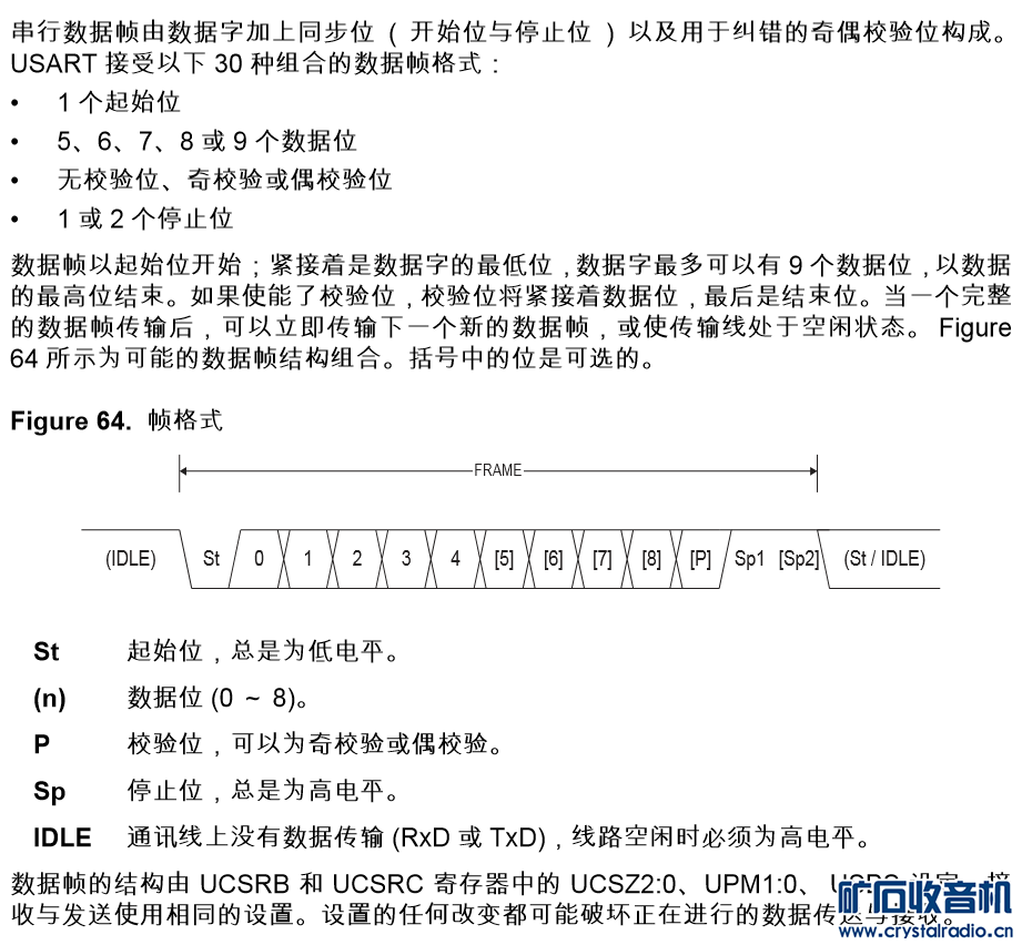

一般的,数据位可以是 5~9 位,停止位可以是 1、2 位,效验位可以是没有或 1 个(还分奇偶),这些都需要双方正确约定。具体的约定方式你需要看你的单片机手册,下面是 AVR 的手册中文译本,你可以参考,这些必须双方一致才能正确通讯。
通常的,我用 N81 约定,也就是效验位没有,数据位 8 位,停止位 1 位,因此一帧数据(1 字节)一共有 10 位(10 比特),那么看下面这个 UART 波形图就很容易理解了。
第一帧数据,从第一个开始位(一定是低电平)开始,也就是总线从空闲变为低电平开始,持续 52us,然后开始第一个比特的时间,也是 52us,显然此时总线是高电平,因此这一位就是 1;这 52us 过后,开始第二个比特,此时总线变为低电平,说明这一位是 0...416us 后,数据传输完毕,总线变为高电平且再保持 52us,这个就是停止位,停止位也永远是 1,自此 520us 的一帧数据传输完毕,一共传输了 10 比特,总数据是 0101010101,有效数据为 10101010,根据高位在前书写规则,书写为 01010101,也就是 0x55(对应 ASCII 字符就是大写字母 U)。
用这个规律,很容易读出第二帧数据是 0111111111,也就是 0xFF;第三帧数据是 0010101011,也就是 0xAA,这就是我叫你发送这几个数据然后用波波看的意思,这样你可以很容易看出你实际上单片机用了什么约定来发数据的,开始位、数据位、停止位、效验位都是多少位,以及波特率多少(显然脉冲宽度的倒数就是波特率)。

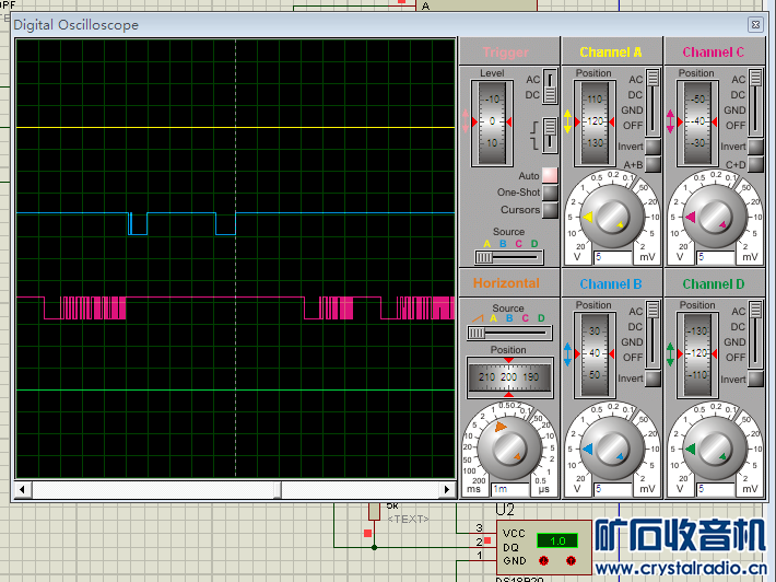

washu老师好谢谢您的帮助,还是不熟悉仿真软件,还有对串口输入输出不是很清楚,您上次建议后就看到波形和温度值有关联非常明显,我以为还需要波形和转换呢。原来是拟终端要显示数字要设置一下。第二张图是18b20 3°的模拟情况。
