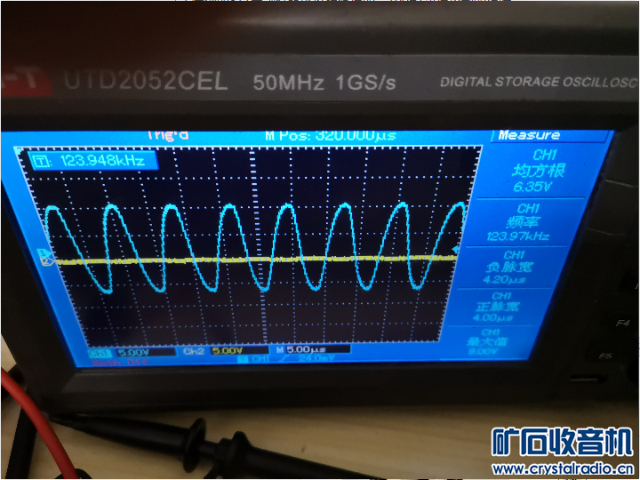

pingdan38 发表于 2019-2-20 03:50
感谢版主回复,我要做的是半桥开环的,不是单激和llc那种,我认为瞬态响应和内阻肯定比工频变压器要好, ...
开关电源前级?加clc。画个简图看看。
发表于 2019-2-21 18:06:08 | 显示全部楼层
于海旺 发表于 2019-2-21 16:49
开关电源前级?加clc。画个简图看看。
两种方案
去年做的811高频灯丝就这样滤波的,100HZ纹波控制的很好

 楼主| 发表于 2019-2-22 09:34:02 | 显示全部楼层
pingdan38 发表于 2019-2-21 18:06
两种方案
你的驱动灯丝波形不错,看来就是一个节能灯电子镇流器。说胆机B+采用开关电源前级滤波代替高压的滤波电路不大可行,因为滤波之后就是近于直流后面你就需再行震荡才能变压,最终得到的仍然是交流还要通过整流滤波方能用。在你的灯丝高频变压器上面加绕一组就是高压了。
