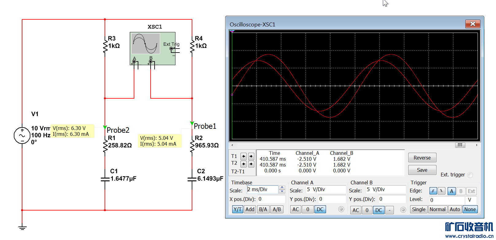

真正采用谐振法的交流电桥是可以将电抗参数和损耗参数同时测量出来的. 比如麦克斯韦电桥.

人家一点没说错,我前面也说了,你说的都不是电桥。电桥测量电容,是不会受到 ESR 影响的,因为 ESR 是电阻,电阻和电抗是正交的。
所谓电桥,是指电路接成桥式结构的一种装置,最简单的电桥是 4 个臂元件构成的四边形,当 4 个臂元件相等时,电桥平衡。比如最简单的 Wheatstone 电桥,当其中三个电阻已知时,可得第四个待测电阻的值。
若将电桥 4 臂中的两臂换成阻抗元件,激励从直流电换为交流电,则电桥平衡则需要阻抗相等,阻抗是一个向量,它有大小和方向,也就是说,平衡的交流电桥,不只是阻抗的大小(模)相等,阻抗的方向(角)也必须相等,电桥才可以平衡。
荔枝:同样是 1kΩ 阻抗的电容和 ESR 组合,模相等,角不等:
电桥不会平衡:
你要电桥平衡,必须模和角都相等。所以很显然,使用电桥原理构成的电容测试仪器,测得的电容量不受电容 ESR、漏电阻之类因素的影响,是精度最高的测量方法,而不是你认为的精度低的方法 --- 相反,谐振法才是低精度的测量方法,安捷伦阻抗测量手册也有指出,电桥用于标准实验室对高精度电抗器的测量,而谐振法精度较低,仅用于某些场合的 Q 值测量。
电桥法与谐振法:
手册指出,谐振法精度低,而电桥法精度高:

那电容的ESR变高导致电容品质变差电桥法是测不出来了,需要看Q值或者损耗角才能判断电容质量好坏?

我这明明是解释电桥可以测出 ESR --- 因为电桥需要模和幅角相等才能平衡,咋到你这就变成不能了呢?高中数学课摸小鱼去了吧
一个和电阻串联(ESR)的电容,其阻抗 Z,和容抗 X,ESR 之间是一个复平面
复数的三角形式:
容抗 X 是阻抗 Z 的模和幅角 θ 的正弦的积,即 Xc=sin(θ) * |Z|
电阻 R 是阻抗 Z 的模和幅角 θ 的余弦的积,即 Xc=cos(θ) * |Z|
那么下面一个交流电桥,当其平衡时,有 Z`ra * Z`x = Z`rb * Z`std。根据复数的指数形式,Z=R+jX=Ze^jθ,所以该式可写成
Zrae^jθra * Zx^jθx = Zrbe^jθrb * Zstde^jθstd
复数相乘时,模相乘、幅角相加,得 Zra*Zx e^j(θra+θx) = Zrb*Zstd e^j(θrb+θstd)
故电桥平衡时,Zra * Zx = Zrb * Zstd,且 θra+θx = θrb+θstd
所以电桥平衡时,对角线的复阻抗的模的乘积相等,对角线的幅角的和也相等。
由于标准电容巨大昂贵且不易改变其容量,为方便制造电桥,通常只是用一个(一组)标准电容,而其它桥臂使用电阻,也就是说桥臂 Za、Zb 是纯电阻,因此其幅角为 0,那么带入 θra+θx = θrb+θstd 得 θx = θstd,因此当电桥平衡时,
[Rx+jXcx] * Ra = [Rstd+jXcstd] * Rb
得 Rx = Rstd * Rb/Ra,Cx = Cstd * Ra/Rb
待测电容的 DF = ω Rstd * Cstd
所以,通过调节桥臂的电阻 Ra、Rb、Rj,使得电桥平衡,即可通过 Ra、Rb、Cstd 计算出待测电容大小:
Cx= 1u * Ra/Rb = 1 * 2.34 / 1 = 2.34uf
待测电容的串联电阻
ESR = Rstd * Rb/Ra = 2.8782Ω * 1 / 2.34 = 1.23Ω
耗损角正切 DF = tan(δ) = ω Rstd * Cstd = 100 * 2 * 3.14 * 2.8782 * 0.000001 = 0.001807
反正切得耗损角 δ = 0.10356 度,幅角 θ = 89.8964 度
所以交流电桥可以完整且直接测出待测电容的容量 C,等效串联电阻 R(ESR),耗损角正切 DF(tan(δ)),咋到你那里就不能了?
