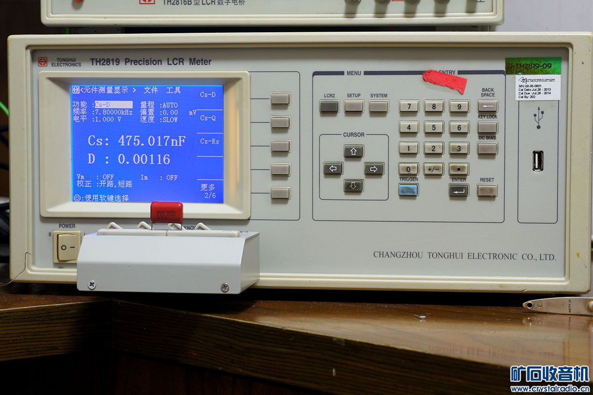

发表于 2019-2-2 17:25:32 | 显示全部楼层
zxj1728 发表于 2019-2-2 14:50
现代国产2毛钱的CBB电容的D值就这个值,不要以为老W手里所有的东西都是好东西
电容的类型 ...
这个真不是。
下面这个是我多年前玩 7135 的时候能找到的、最好的国产 CBB 电容,当然,那时候我还没有 LCR 表,那时候 LCR 表还很贵,非常贵。玩 7135 的结果,自然也不理想,后来矿坛前辈告诫我说别玩了,上 Σ-Δ 吧,我从善如流。
看看这破 D 值
再看看人家!

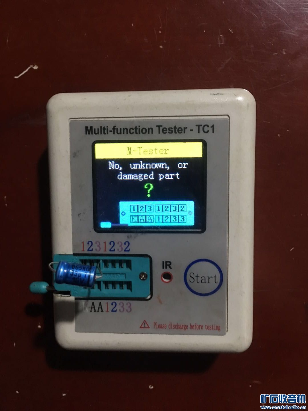

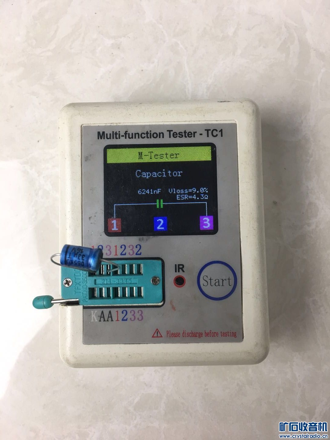

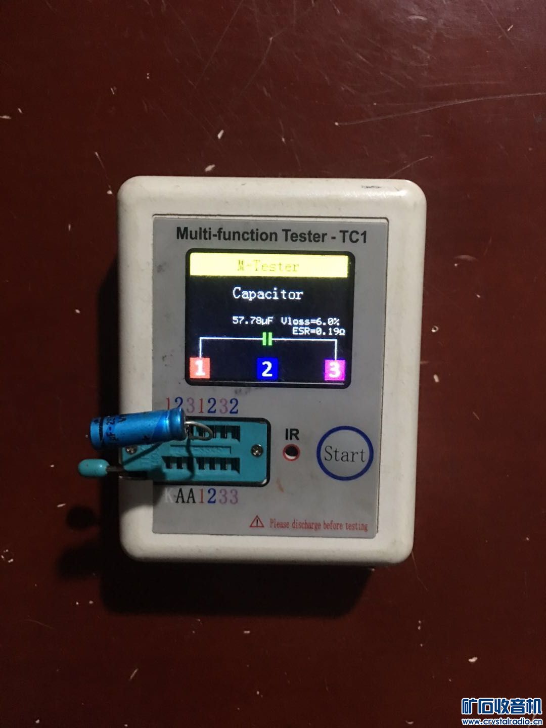

 楼主| 发表于 2019-1-21 16:43:51 | 显示全部楼层
washu 发表于 2019-1-21 15:57
当然笑而不语了   咋说呢。。。
1、所谓电桥,指使用了桥式结构的测量电路,所以充放电法和谐振法一 ...
这是本人的理解,所以需要有懂的人出来指正,目前发现淘宝卖的简易测试仪对一些接近失效的电解电容(飞利浦)测不出来,显示未知器件所以引起对原理的探讨,这2个电容在电桥测试是有容量的不会偏离那么多电桥测试出来是20uF左右这个电容原来容量标33uF但是在这个测试仪测试不准确,品质正常的电容测试仪是可以正常测试出数值的!

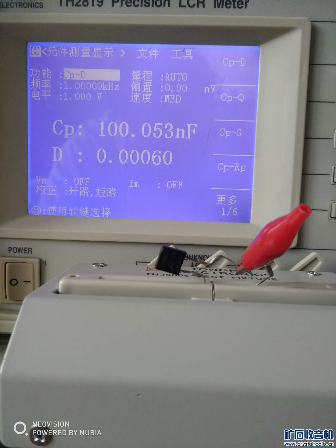

发表于 2019-1-23 10:34:45 | 显示全部楼层
当然笑而不语了   咋说呢。。。
请问这是啥电容?好小的D值,另外请问CBB,CL,MKP电容能从颜色区分吗?
