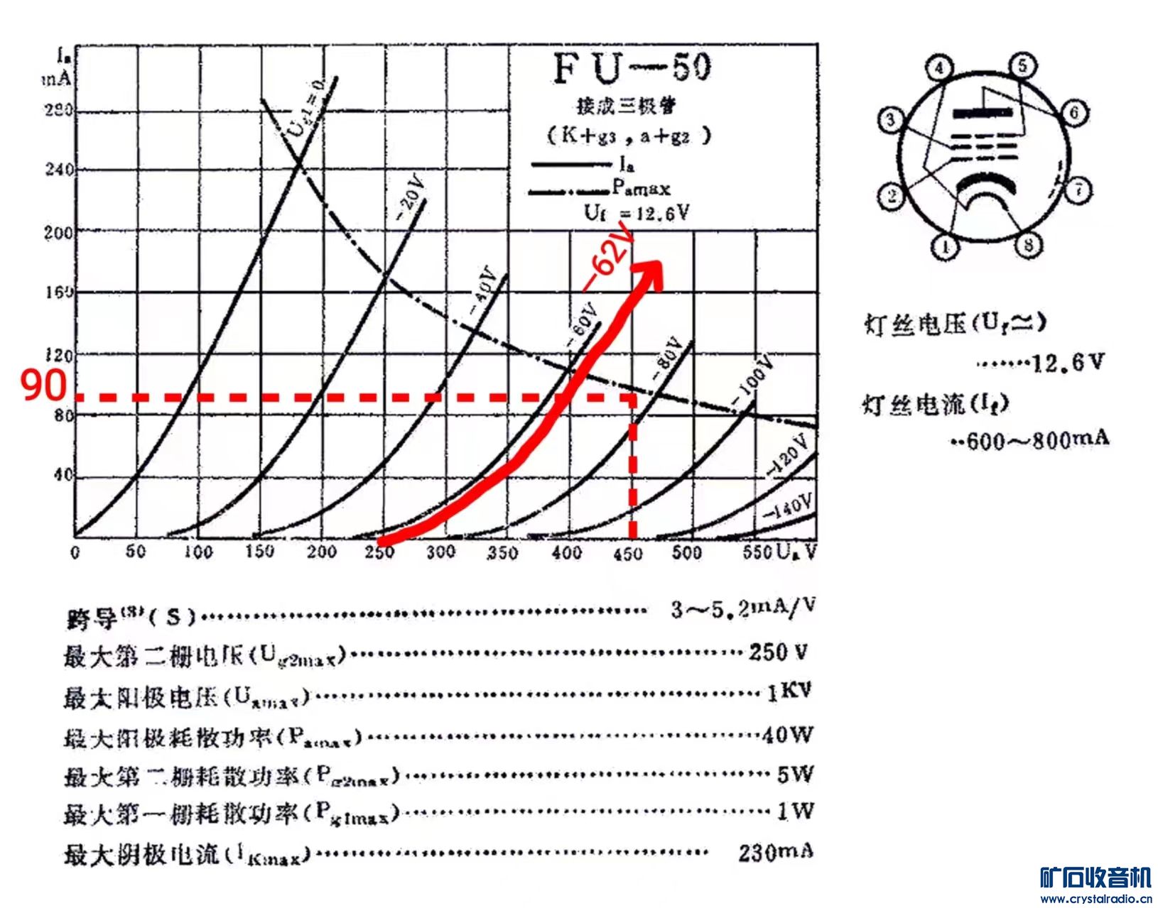

发表于 2024-6-3 17:49:47 | 显示全部楼层
院长,我是新手,有个问题想请教您。如图所示,FU50阳极电压450,电流90mA,栅负压就要到-78V,如果栅负压为-62V,阳极电压450V,电流就到160mA,已经超过了屏级最大耗损曲线,对应不上啊,这是怎么理解的?不吝赐教
 楼主| 发表于 2024-6-3 17:54:03 | 显示全部楼层
lanfeng3005 发表于 2024-6-3 17:49
院长,我是新手,有个问题想请教您。如图所示,FU50阳极电压450,电流90mA,栅负压就要到-78V,如果栅负压为- ...
负载呢?你没有负载看出来的屏压对应屏流没啥意思啊,难道负载是0?当你确定负载以后,屏压与屏流的关系,就沿着负载线变化了,而不是随意选点。
