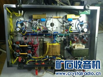

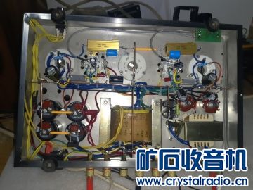

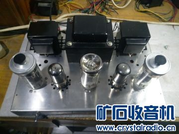

发表于 2020-3-6 18:35:16 | 显示全部楼层
6j4p-fu50 SE完成,请jupeter老师斧正
fu50中间预留5z9p整流做胆缓冲
电源用105*60铁芯
输出牛小一些 66*45铁芯
(暂时没有其他的)
另:fu50阴极电阻没有680欧大功率电阻
改固定偏压与自偏压结合(自偏压电阻180欧,50W)
 楼主| 发表于 2020-3-6 21:06:23 | 显示全部楼层
fu50中间预留5z9p整流做胆缓冲
做的不错!输出牛小时可以适当用低些的高压,适当降低些屏流,一样听。
