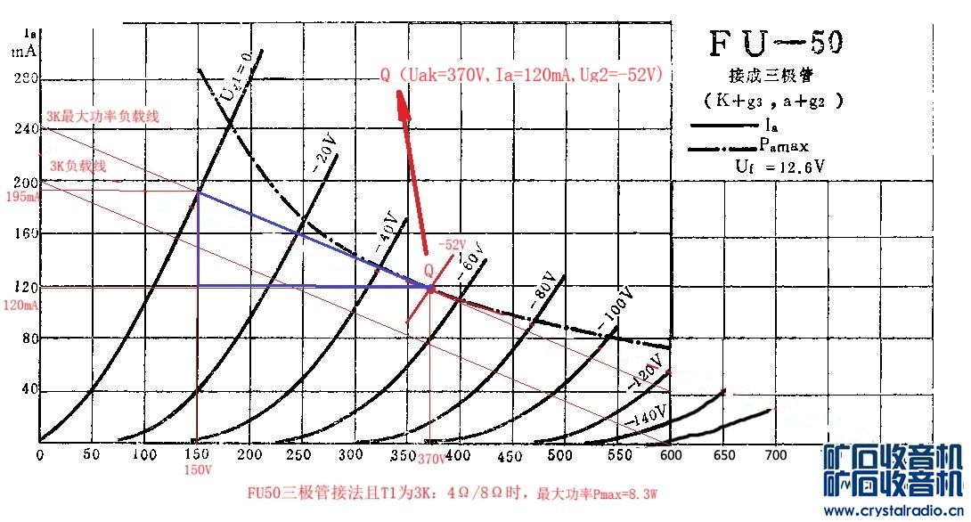

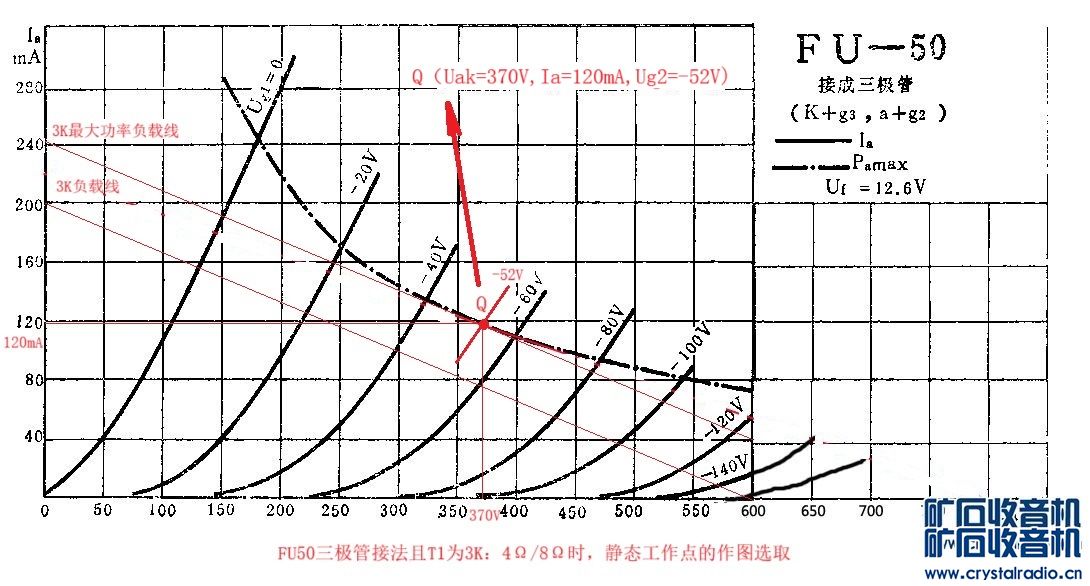

J版,以下为FU50 三极管接法、3K负载时,作图法求得各项静态工作点参数的方法,请指正:
1、FU50三极管接法输出特性曲线,作图的基础:
2、求得静态工作点Q(Uak=370V,Ia=120mA,Ug1=-52V):
3、求得最大功率Pmax(蓝色三角形面积)=8.3W
4、求得阴极电阻Rk=433Ω
Rk=Uk/Ia=52V/120mA=433Ω
考虑帘栅电流Ig2的存在,实际阴流Ik可能更大一些,所以,阴极电阻适当减小,取Rk=420Ω。
5、求得B+=422V
B+=Uak+Uk=370+52V=422V
6、功放级电压增益Kp=4.23
Kp=输出最大正半波幅度/输入最大正半波幅度=220V/52V=4.23
 楼主| 发表于 2024-12-17 10:51:03 | 显示全部楼层
这节奏,不但要吃羊肉,还要掌握科学养羊技术啊。很好,得鼓励!总体的路数是这样,不过针对这只管子,根据实操,有一定的特殊性,这只管子虽然号称屏耗是40W,但实际使用时是不能用到这个值的,根据实际经验,用到33W就会出现屏红,为了使用的心安理得,建议屏耗不要超这个数值,也就是说你的3K负载线跟屏耗线要拉开距离,别靠近。建议用到370,80附近就行,仅供参考。
发表于 2024-12-17 10:57:07 | 显示全部楼层
jupeter 发表于 2024-12-17 10:51
这节奏,不但要吃羊肉,还要掌握科学养羊技术啊。很好,得鼓励!总体的路数是这样,不过针对这只管子, ...
好的,只要方法对头,实际再调整吧!
再次谢谢J版,更有信心了!
