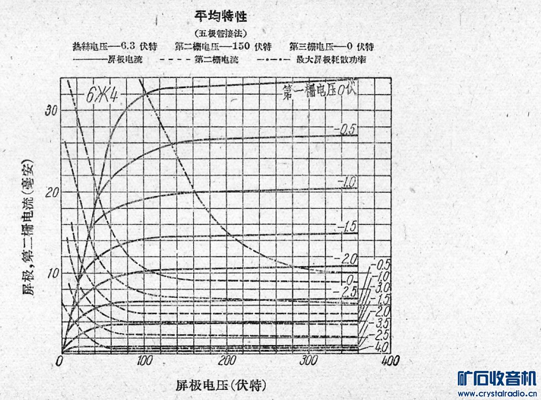

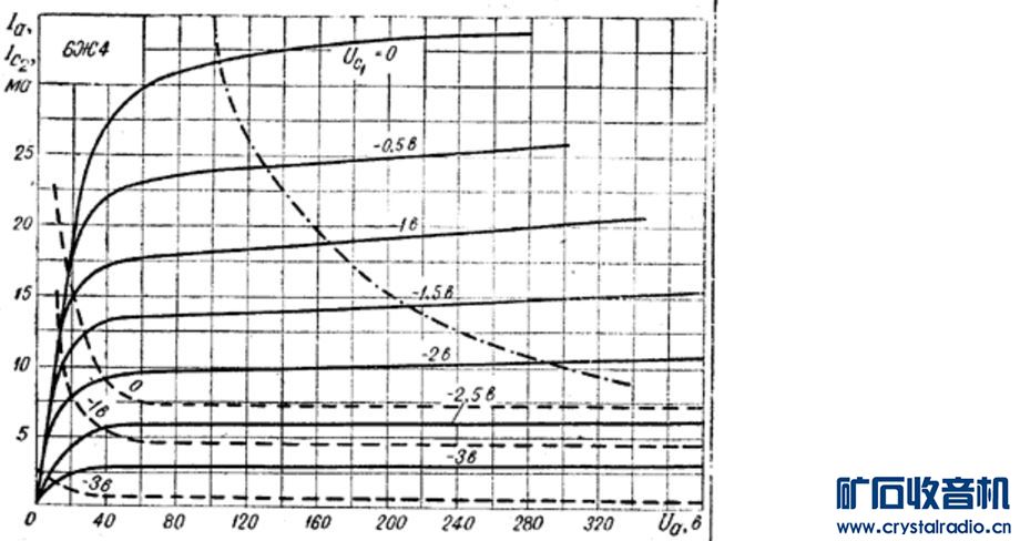

发表于 2023-4-9 22:30:31 | 显示全部楼层
老师,请教一下我这版本的6J4P图是不是有错啊?
目测2.0线-2.5线的间距,竟然比2.5线-3.0线的间距还窄?
这样的话,不但前后级失真没补偿,反而加剧了啊
查阅另外两个版本的6米4图,感觉正常了,符合管子的物理规律了。不过这两张6米4图也不重合,实际画线量出来也有差距,不知道信哪个图了
顺便咨询一下帘栅流的事,从图上看6J4P和6米4的帘栅流差距能翻倍,这么大的误差,在帘栅阻不换的情况下,能直代吗?
疑问比较多,谢谢老师
 楼主| 发表于 2023-4-10 15:30:40 | 显示全部楼层
目测2.0线-2.5线的间距,竟然比2.5线-3.0线的间距还 ...
是的,那个错误很明显。一般遇到这种情况我都参考同型号的外国管子的图。
发表于 2023-4-10 17:46:52 | 显示全部楼层
明白了,看见错图要果断放弃,谢谢老师。
感觉最好还是买哪个厂的管,就用哪个厂的图,虽然同型号,不同厂差距也不小。
如果用哪个厂的管不定,那就把每个厂的图都比划一遍,参数取平均设计
