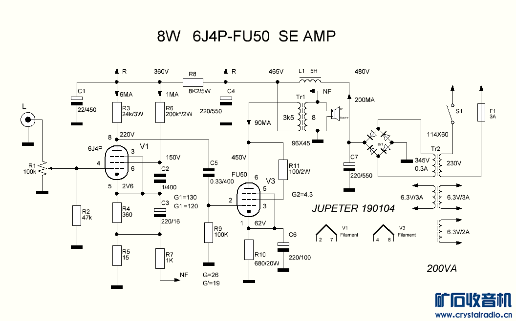

大约去年这个时候,完成了我的6J4P-FU50单端,详见帖子:
http://www.crystalradio.cn/forum ... p;extra=&page=3
一年来,手边的机子轮换听,在相互比较中,感觉这台机子的高频略有暗淡,细腻度不够。期间不断学习老烧和斑竹们的经验,对电路继续琢磨,于近期对原电路的元件值进行较大的修改。整理后的电路图如下。图中的元件值均为计算值,在实际制作时,因供电电压、零件的离散型等因素造成的电压值或电流值会有所偏差,仅供参考。改进的要点如下:
1、降低FU50的屏耗。原设计电路将其屏耗用尽到40W,在实际制作中发生红屏,不得不减小静态屏流。所以这次,要将高压降低一些。
2、FU50的栅负压定为60V多点。原因是屏耗降低后,工作点要适当提高,避免输出上幅提前进入截止区,造成较大的失真。
3、推动管6J4P恢复到手册推荐的帘栅压150V,屏极电阻降低到24K。以前担心这个阻值过小会影响第一级的增益,其实,影响不大。试听感觉增益足够。
4、按照图中数据,输出峰值功率接近9W。
5、理论最大失真度应该不超过3%(单独末级最大偶次失真度为6%,推动级最大偶次失真度为4%,综合失真度可以简单估算,略)。
体会:以前经常有人会说FU50外号小300B,其实指的是两者屏耗相当,单就线性来说,FU50比300B就相差很远。但是,幸运的是这种差距是可以弥补的,那就是利用前后级的反相放大可以使偶次失真抵消一部分,使最终的整机失真度降低到一定的水平。再辅以较浅的负反馈,使整机的失真度即使在满功率时也保持较低水平。
改进后的听感确实有显著提高,高频的展宽自不必说,整机的细腻度也有明显的提高。表明失真处于较低的水平。
再次声明图中关键点的数据是计算值,难免存在误差,仅供参考。

发表于 2019-7-2 21:51:13 | 显示全部楼层
不错,应用五极管很理想了。
1,五极管静态工作电流在4MA以上才能有很好的工作状态。看了LZ原图屏极电阻已经用到91K了(好在这级工作电压用的比较高),但输入信号一大输出也难免会失真。另外原图工作点也没选择在正确的工作点,正负半周放大幅度相差太大,常见的五极管一般阴极静态电位在2-2.5V比较理想,这样输入1V的信号输出70-80V左右基本不失真。
2,每个管子都让他工作在最佳工作点,几元一只的管子和几百上千的管子听感也没什么差别了。
3,LZ现在的图可以取消大环路负反馈,一则整机放大量偏低,这点负反馈提升指标有限。二则设计好指标高的电路不加负反馈声音更入耳。
回复 支持 2 反对 0

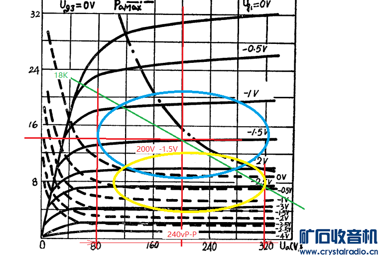

发表于 2022-3-11 15:07:31 | 显示全部楼层
6J4P这管子线性区域不是很宽。篮圈区域(200v  -1.5v)和黄圈区域(220v -2.6v)对比一下就可看出线性根本没法比。 所以更因该要合理选择工作点。任何功放电路,无论晶体管还是电子管,前级都是重中之重。FU50三接电路本身就具备一定的电路阻尼,所以可以做开环,就要求前级的放大线性一定要好。如果做闭环那就更要非常良好的前级线性放大。要不然用失真度不佳的输出去反馈失真度不佳的前级。那瞬态失调失真杠杠的。鉴于此 重新选了更合适的工作点 重新计算了这个简单的一级放大电路结构的电路参数。至于为什么要改动耦合电容C5和50管的栅级落地电阻。那是要考虑到对前级输出能力,分频网络的响应,以及最重要的相位问题。RC电路,只有C容量大才有足够多的实部(这涉及到相位的实部和虚部),才会有小到能够忽略的相位延迟。再说1uf/400V的无极电容多的是,以前老图这枚耦合电容都是用0.22uf 我看了很多人都无脑照搬 我都不想说,人微言轻说了也没人信
 楼主| 发表于 2022-3-13 16:40:24 | 显示全部楼层
阿莫 发表于 2022-3-13 11:48
不知什么时候开始,开始流行说用前级的失真来弥补后级失真这种说法。 我也看到过好多次这种论断。有 ...
前后级失真补偿这种事,国内国外很多玩家已经证实且有测试数据,这么成熟的技术你竟然不知道,还哭笑不得,这倒真让人哭笑不得。明明是1+1=2的事情竟然还扯到控制论上,貌似高深莫测,不禁令人敬仰,你倒是用控制论设计一个线路来让我们见识一个啊。如果不是你在我的图上改来改去,混淆视听,我还真提不起一点兴趣回你的帖子。
我倒是有点迷惑,你不是我肚子里的蛔虫,怎么就知道我喜听媚悦之词、藐视错误的建议呢?这一点你大言不惭真说对了。

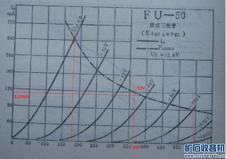

发表于 2021-1-2 15:01:25 | 显示全部楼层
FU-50的工作点选择365V 115MA  -53V附近失真比较小,如果担心红屏将屏流降低到110MA。对于这种比较深负压的管子,一级放大增益可能不够,应该用二级放大并加大负反馈,从而改善FU-50线性失真。虽然增加了二个耦合电容,但减少了旁通电容、加大了负反馈改善了线性失真,得大于失,对FU-50这类线性失真大的管子效果显著。具体电路架构选择很多,如:6J1(三极管接法)+6N6+FU-50。6J1三极管接法并去掉旁通电容,增益17倍,6N6去掉旁通电容增益10倍,就算加上10%的环路反馈,也有150倍闭环增益,对应53V的栅负压,输入灵敏度也达到250MV
发表于 2021-1-7 17:56:54 | 显示全部楼层
jupeter 发表于 2021-1-2 16:05
这样做输出功率是多少呢?
屏耗按40W算、效率按25%估算,输出功率在10W左右。
发表于 2019-1-5 13:06:52 | 显示全部楼层
手里有一些FU50管子,还没有玩过,楼主的电路收藏了。
这管子的栅负压很深,阴极电阻功率很大不是很好找,是否可以在电牛上增加一个辅助绕组,为输出级加上一个辅助的栅负压,搞混合偏压,这样一来栅负压电阻就不用选择这么大的阻值和功率了,同时适当降低主高压,调整前级供电降压电阻的阻值,使整机的工作点保持不变,这样做的结果可以大大减少发热,降低电牛的功率,缺陷就是电路要多少复杂一点。
发表于 2019-1-5 14:23:48 | 显示全部楼层
另,看到您的改进电路,想到了您的另一个电路,6J4P帘栅压150V,何不用稳压管稳压。
 楼主| 发表于 2019-1-5 13:21:02 | 显示全部楼层
于海旺 发表于 2019-1-5 11:41
搞制作就是一个逐步调试,改进,完善的过程。细微之处见成果。
多谢于版鼓励。我手里的几台机子,一有新想法就要被开膛折腾。底盖是赶不上的。幸亏做的搭棚架结实,随便拆装焊接没问题。

发表于 2019-1-5 09:26:10 来自手机 | 显示全部楼层
FU50流一只让人又爱又恨的电子管,做好了正不错,但是好多人做出的是太监声。祝贺楼主成功。
 楼主| 发表于 2019-1-5 13:24:52 | 显示全部楼层
这管子的栅负压很深,阴极电阻功率很大不是很好找, ...
固定栅负压当然是很方便了,除了要求电牛要有一组栅负压绕组。对于这台机,如果有一个50V-60V的小电流绕组,那就可以用固定栅负压了。取消耗电的阴极电阻。同时,高压绕组也要降低50V。降低以后的高压仍然能够满足前级的需要,适当调整降压电阻就行。

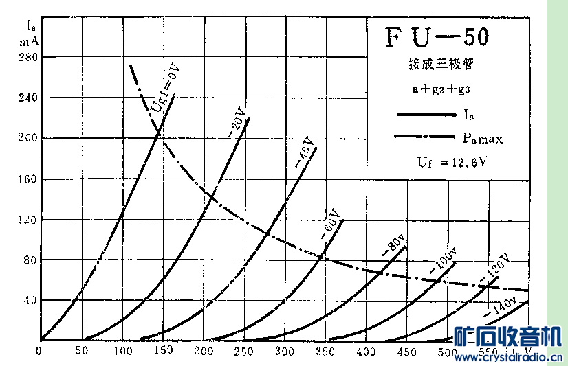

发表于 2019-1-5 14:19:59 | 显示全部楼层
FU50是五极管,三极管接法有两种,一种是抑制栅接屏极,一种是抑制栅接阴。电子管手册上也给出了两种接法的屏阴特性曲线。
前段时间我地摊的4P1S牛入牛出单端,测试中发现了一个奇怪的现象。输出功率在一瓦多情况下,通过转换开关,抑制栅从屏极转接到阴极,输出功率和失真都略有升高!而在最大不失真情况下,抑制栅从屏极转接到阴极,波形马上失真,也就是说,抑制栅接屏极能获得最大的输出功率。抑制栅接屏极与抑制栅接阴极两种情况,听感和失真无明显变化!
 楼主| 发表于 2019-1-5 16:15:42 | 显示全部楼层
唐西 发表于 2019-1-5 14:19
FU50是五极管,三极管接法有两种,一种是抑制栅接屏极,一种是抑制栅接阴。电子管手册上也给出了两种接法的 ...
回老大,这台机子因为是在以前的制作基础上改进了一点,机壳当时没有给稳压管开孔,所以没法用稳压管。不过确实是很好的建议,下次制作时记住采纳。另外,FU50的抑制栅极的两种接法我都试了,屏流确实有点区别,最大功率时的影响没有注意。不过,当抑制栅接屏极时,曲线图中的屏耗线很低,按它还是不按它我拿不准,所以就弃用这种方式了。不知您对此有何看法。

发表于 2019-1-5 20:25:52 | 显示全部楼层
jupeter 发表于 2019-1-5 16:15
回老大,这台机子因为是在以前的制作基础上改进了一点,机壳当时没有给稳压管开孔,所以没法用稳压管。不 ...
老大不敢当
其实,抑制栅接屏极所获得屏流应该不大,没有实测过。个人猜想,应该不会对屏耗线产生大的影响。我的4P1S测试中,因为管子输出功率小,最大功率提高哪怕是0.1w都显得难能可贵。我特意测试了两种接法的失真,无明显区别。
测试图片在手机里,这几天心情不好,懒得发帖
对FU50来说,抑制栅接屏极带来的稍大的功率应该没多大意义。主要还是看听感吧,因为没做过这个管子,乱说几句

 楼主| 发表于 2019-1-5 21:38:12 | 显示全部楼层
唐西 发表于 2019-1-5 20:25
老大不敢当
其实,抑制栅接屏极所获得屏流应该不大,没有实测过。个人猜想,应该不会对屏耗线产生大 ...
《电真空器件手册》上面,FU50的A+G2+G3三极管接法,标明的屏耗线只有28W,距离A+G2,G3+K的接法有相当的距离,感觉其中必有缘故。故不敢用。
