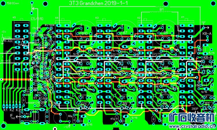

 楼主| 发表于 2019-1-4 14:44:45 | 显示全部楼层
这个是不许我传图!谢谢!

谢先生!是的,主要是新版对浏览器的要求,我换了一个浏览器,现在好发图了,谢谢!
底视图-3T3第三版
底视图-3T3第三版
 楼主| 发表于 2019-1-9 11:15:06 | 显示全部楼层
xinjun5557 发表于 2019-1-9 06:22
老师还在精雕细刻3T3的板子,精神可嘉!而我对3T3虽初尝胜果,却已审美疲劳——我这“喜新厌旧”的毛病愈 ...
那只场效管机器的线路图还存在很多漏洞,超班和高手们都已经指出来了。其实那只机器只有高频部分用了场效管,是好的,其中频、低频没有必要这样做,这是因为场管用在中放上效果并不见得好多少,用在变频上效果也不理想。场管放大量也不及双极型的管子。我想我们以前装过的3T3的高频部分已用了场管,所以我没有去追随那只机器。只是想着把那只3T3装好,弄精。谢!
又告:
我试过,中波部分的振荡线圈在340P可变电容的情况下,用TTF2骨架绕制完全能很好地覆盖整个波段。高放线圈用TTF2骨架绕制也能凑合着用的,但最好还是高放线圈用六脚大磁芯的蜂房绕法,这是牵涉到线圈的分布电容的缘故。其他线圈用这两种骨架都是可以的。

 楼主| 发表于 2019-1-9 17:01:31 | 显示全部楼层
收音机达人 发表于 2019-1-9 12:15
请问装超外差机器,标配的四个中频变压器(中周),哪里能够买到,质量又好,价格又低,款式也老的。
你指的是哪一种超外差机?这是因为在对我们来说几乎自装的机器所有的中周都是自己绕制的,这个网上,书中的资料是很多的。
 楼主| 发表于 2019-1-9 17:07:42 | 显示全部楼层
求知无足 发表于 2019-1-9 12:25
老朋友的作品还是很不错的。场管,用在高频,或者音频的第一级,还是很有优势的。整机噪音明显低得多,背 ...
超班这么说来,我看对于那只3T3机,在低放部分的第一级的二只复合管也许应该改成场管。国产的场管我想也许可用3DJ6比较好,但3DJ6比较难弄到,,国外的应该是K30。用K30我试过,增益还是蛮大的。现在K30在网上也成了稀缺之物,涨价了。谢谢!
发表于 2019-1-9 17:55:54 | 显示全部楼层
grandchen99 发表于 2019-1-9 17:07
超班这么说来,我看对于那只3T3机,在低放部分的第一级的二只复合管也许应该改成场管。国产的场管我想 ...
常见超外差式收音机的噪声来源,最主要的当属变频级。因为它位于第一级,其产生的噪声被后级逐级放大。因此,减小变频级的噪声是制作低噪声收音机的关键所在。如果有高放级,则降低高放级的噪声是关键。当然,低频放大的第一级也会产生流水似的噪声。这些地方如果能够使用低噪声器件,如场效应管,则整机的噪声必然就很低。再说了,场效应管输入阻抗高,匹配损失就小。场效应管的输入信号电压也比一般双极性管的高许多,这样输入级的动态范围大,抗阻塞能力强,收音机不易产生哨叫。这些,都是使用场 效应管带来的极大好处。所以,在收音机的前级最好能够使用场效应管。当然低放第一级如果能够使用场 效应管则更好。场效应管现在很容易搞到,价也不贵。很值得使用!
发表于 2019-1-9 17:58:11 | 显示全部楼层
xinjun5557 发表于 2019-1-9 12:32
感谢求知超版的鼓励。上次超版发的那个场管电路,其实去年底我就想尝试,因为3T3耽搁了一段时间。现在我 ...
你的那款带高放级的场效应管收音机,高放级就是用的共源共栅级联电路。这种电路的稳定增益高,噪声小,是极好的电路!
发表于 2019-1-9 18:21:24 | 显示全部楼层
这是最近一位自制三连的坛友制作的场效应管高频头电路,我把其改造成了全场管电路。供参考。
